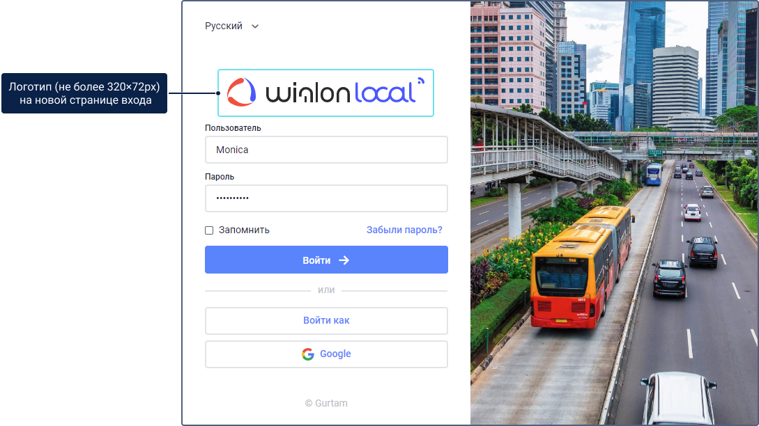

ЛоготипЛоготип сайта мониторинга. Можно использовать изображения в форматах PNG и SVG размером не более 172×30 пикселей.
Логотип на входе
Логотип, который отображается на странице входа. Можно использовать изображения в форматах PNG и SVG.
Требования к размеру зависят от того, включена ли опция Новая страница входа в основных настройках сайта.
Если опция включена и применяется новый дизайн страницы входа, то размер изображения должен быть не более 320×72 пикселей; если выключена  —  не более 314×80 пикселей.

Ниже отмечены некоторые элементы интерфейса.
На изображениях ниже представлены обычная и новая страницы входа.
Обычная страница входа
