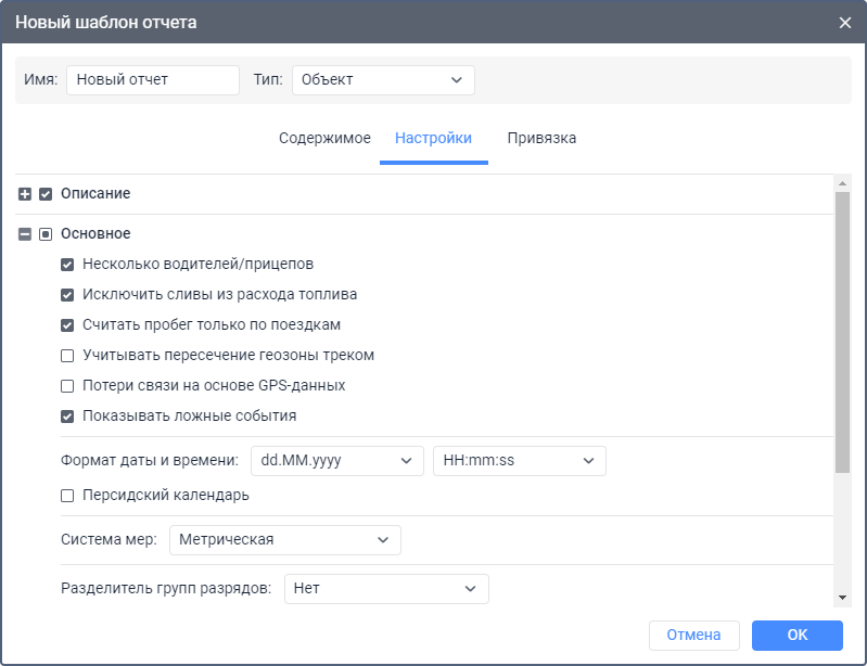

Основное
В разделе Основное можно настроить формат даты и времени, выбрать систему мер и разделитель групп разрядов, а также, в зависимости от типа отчета, активировать ряд других опций, описанных ниже.
Несколько водителей/прицепов
Если в шаблоне отчета содержится таблица со столбцами Водитель или Прицеп, то при активации этой опции в них указываются все водители или прицепы, которые были назначены на объект.
Если эта опция не активирована, то указывается только тот водитель или прицеп, который был назначен первым. Однако если на объект было назначено два водителя, а затем второй из них был снят, то в столбце указывается не первый назначенный водитель, а прочерк. В таком случае для корректного вывода информации используйте следующие решения:
  • снимите первого водителя с объекта и снова назначьте;
  • включите опцию Исключающий в свойствах водителей;
  • активируйте опцию Несколько водителей/прицепов в настройках отчета.
Эти действия также применимы к прицепам.
Исключить сливы из расхода топлива
Данная опция может быть использована, если необходимо игнорировать сливы при подсчете расхода топлива. По умолчанию сливы считаются частью расхода. Таким образом, при активации этой опции в таблицах и в статистике столбцы Потрачено по ДУТ и Средний расход по ДУТ считаются без учета сливов.
Считать пробег только по поездкам
Данная опция влияет на вывод значения пробега в различных таблицах. Если опция не активирована, то пробег считается по всем сообщениям без какой-либо фильтрации. Если активирована — в расчет берется только та часть пробега, которая попадает под определение поездки.
Учитывать пересечение геозоны треком
Опция Учитывать пересечение геозоны треком позволяет фиксировать посещение геозоны в случае, если поездка имела пересечение с геозоной каким-либо сегментом трека. Данная опция применяется в таких таблицах отчетов как Геозоны и Поездки между геозонами.
Потери связи на основе GPS-данных
Данная опция актуальна для таблиц Потери связи и Хронология, а также для графиков при выборе фона потери связи. При включении опции в таблицах и на графике выводятся/имеют соответствующий фон временные интервалы без сообщений от объекта или с сообщениями без координат. Если опция отключена, то выводятся только временные интервалы без сообщений от объекта.
Показывать ложные события
Опция Показывать ложные события доступна, если модуль События активирован в системе администрирования.
Если опция активирована, то в отчете (таблицах, графиках, треках) показываются заправки и сливы, отмеченные пользователем как ложные. Поставить такую отметку можно в таблицах Заправки и Сливы или на графике типа Обычный.
В таблице отчета строки с ложными событиями обозначаются перечеркнутым шрифтом и размытым фоном. На графике и на треке ложные заправки и сливы отмечены маркерами  и .
Если опция Показывать ложные события выключена, то ложные заправки и сливы скрыты во всех местах интерфейса.
Если эта опция включена, в строках группировок и Итого значения с данными по сливам, заправкам и расходу топлива, показываются без учета отметок ложных сливов и заправок.
Опция не влияет на расчеты других данных в отчете.
Пропускать пустые строки
Данная опция позволяет не выводить в отчет строки без данных.
Формат даты и времени
Выпадающие списки в поле Формат даты и времени позволяют выбрать удобный формат отображения даты и времени. По умолчанию параметры маски даты и времени берутся из настроек пользователя, однако их можно изменить на свое усмотрение.
Персидский календарь
Данная опция позволяет использовать персидский солнечный календарь для полей, в которых указывается дата.
Система мер
Выпадающий список в поле Система мер позволяет выбрать единицы измерения, в которых выводятся значения пробега, скорости, уровня и расхода топлива, температуры в отчете.
В зависимости от системы мер, выбранной при редактировании шаблона отчета, для которого применена фильтрация интервалов, необходимо помнить, что сами значения интервалов не конвертируются в соответствующие значения другой системы мер. При этом единицы измерения изменяются на единицы выбранной вами системы. Например, если в фильтре по пробегу указано 50 километров, а по скорости — 100 километров в час, то после того как вы выберите американскую систему мер, пробег становится 50 миль, а скорость — 100 миль в час.
Разделитель групп разрядов
В выпадающем списке можно выбрать символ, который должен использоваться для разделения групп разрядов в числах. Доступны следующие варианты: пробел, запятая, одинарная кавычка. При экспорте отчета в файл формата XLSX в качестве разделителя используется запятая независимо от того, какой из трех вариантов выбран. По умолчанию разделитель не используется.
