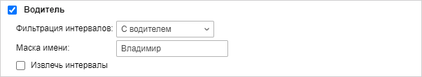

Водитель
Этот фильтр позволяет включить в отчет те интервалы, на которых на объектах были назначенные водители, или исключить такие интервалы.
В фильтре доступны следующие опции:
ОпцияОписание
С водителем
Показываются те интервалы отчета, на которых на объекте были назначенные водители.
В поле Маска имени можно указать имя или маску имени водителя, интервалы с которым необходимо включить в отчет. Также маска работает, если на одном интервале было одновременно назначено несколько водителей. Чтобы в отчете показывались несколько водителей, в настройках шаблона должна быть включена опция Несколько водителей/прицепов.
Пример. Выполняется отчет о поездках. Во время одной из них на объект было назначено два водителя: Валентин и Геннадий. Если в поле Маска имени указано Валентин, то в отчете показываются только те поездки, во время которых был назначен только этот водитель. Если в поле указано *Валентин*, то в отчет также войдет поездка, на которой были два назначенных водителя.
Интервалы показываются полностью вне зависимости от того, когда на нем был назначенный водитель: в начале, конце или середине интервала. Если необходимо показать в отчете именно ту часть интервала, во время которой на объекте был назначенный водитель, включите опцию Извлечь интервалы.
Без водителяПоказываются те интервалы отчета, на которых на объект не был назначен ни один водитель.
Группа водителейПоказываются те интервалы отчета, на которых на объект был назначен любой водитель из указанной группы. В поле Маска имени указывается имя или маска имени группы. Принцип работы опции Извлечь интервалы такой же, как и в случае опции С водителем (см. описание выше).

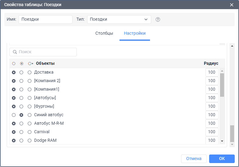

Геозоны/Объекты
Фильтр позволяет показывать те интервалы отчета, на которых объект находился внутри или за пределами выбранной геозоны или зоны вокруг выбранного объекта. В фильтре доступны только те геозоны, которые принадлежат ресурсу, в котором находится шаблон отчета.
По умолчанию интервалы показываются целиком. Чтобы показать только части интервала, во время которых объект находился внутри или за пределами геозоны/зоны объекта, включите опцию Извлечь интервалы.
Секция фильтра состоит из двух списков: списков геозон и объектов. В их верхней части находится динамический поиск по имени элемента.
Для каждого элемента в списке можно указать один из трех статусов:
  • : Элемент (геозона или зона объекта) не учитывается.
  • : Интервалы внутри этой геозоны или зоны объекта. В таблицу включаются те интервалы, в которых объект отправил хотя бы одно сообщение внутри выбранной геозоны (или зоны объекта). Пример. На изображении ниже таблица Поездки отфильтрована по критерию Внутри геозоны «Железная дорога». Она включает поездку, во время которой транспортное средство отправляло сообщения из этой геозоны, хоть и в течение короткого времени.
  • : Интервалы за пределами этой геозоны или зоны объекта. В таблицу включаются те интервалы, в которых объект отправил все сообщения вне выбранной геозоны (или зоны объекта). Пример. На изображении ниже таблица Поездки отфильтрована по критерию Вне геозоны «Железная дорога». Она включает три поездки, во время которых не было отправлено ни одного сообщения из этой геозоны.
Для объектов можно указать радиус зоны вокруг них, то есть как близко к ним должен находиться объект, по которому выполняется отчет, чтобы интервал попал в отчет.
Чтобы выбрать все элементы в списке, удерживайте Ctrl во время выбора. Если отмечена группа, то считаются выбранными все геозоны или все объекты из группы. При этом интервал показывается в отчете, если на протяжении него была посещена любая из этих геозон и/или зон объектов.

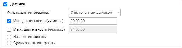

Датчики
С помощью этого фильтра можно показать интервалы отчета, во время которых был включен или выключен датчик из группы Цифровые.
Для фильтра доступны следующие опции:
ОпцияОписание
С включенным датчиком
В отчете показываются те интервалы, на которых был включен датчик. По умолчанию интервалы отчета показываются целиком. Чтобы включить в отчет только те части интервала, во время которых был включен датчик, активируйте опцию Извлечь интервалы.
Имя датчика или маску для нескольких датчиков можно указать в фильтре Маски датчиков. Если указано несколько датчиков, то показываются те интервалы, на которых были одновременно включены все из них. Если не указан ни один датчик, то в отчете учитываются все датчики объекта.
С выключенным датчикомВ отчете показываются те интервалы, на которых был выключен датчик. Для этой опции также можно извлечь интервалы и указать маску датчика (см. описание выше).
Мин. длительностьМинимальное время, в течение которого должен быть включен или выключен датчик, чтобы интервал был показан в отчете.
Макс. длительностьМаксимальное время, в течение которого должен быть включен или выключен датчик, чтобы интервал был показан в отчете. Эта опция используется, если вы не хотите, чтобы в отчете учитывались длительно включенные датчики.
Извлечь интервалыЕсли опция выключена, то интервалы отчета показываются целиком, когда они соответствуют условиям фильтра. Если опция включена, то в отчете показываются только те части интервала, во время которых был включен или выключен датчик. Каждая такая часть занимает отдельную строку.
Суммировать интервалы
Эта опция может применяться, только если заполнены поля Мин. длительность и/или Макс. длительность. Если она включена, то суммируются все отрезки включения или выключения датчика на интервале отчета и результат сравнивается с указанным значением длительности. Если сумма соответствует условию, то интервал показывается в отчете.
Пример. Выполняется отчет по поездкам с включенным датчиком. В поле Мин. длительность указано значение 60 секунд. Опция Суммировать интервалы активирована. В течение поездки датчик включался на 20 секунд, на 30 секунд и на 15 секунд, то есть в сумме на 65 секунд. Так как это значение отвечает условию минимальной длительности, поездка показывается в отчете.

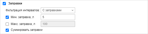

Заправки
Этот фильтр позволяет включить в отчет те интервалы, на которых были зарегистрированы заправки, или интервалы без заправок. В полях Мин. заправка и Макс. заправка можно указать минимальный и/или максимальный объем заправки, которые требуются для включения интервала в отчет.
Если опция Суммировать заправки включена, то объем всех заправок на интервале суммируется и сравнивается со значением из полей Мин. заправка и/или Макс. заправка. Если условие выполнено, то интервал включается в отчет.
Пример. Выполняется отчет по поездкам. Во время поездки зарегистрированы заправки объемом 1 л, 2 л и 3 л. В поле Мин. заправка указано значение 5 л. Если опция Суммировать заправки выключена, то такая поездка не показывается в отчете. Если опция включена, то поездка показывается в отчете, так как объем заправок в сумме составляет 6 л.

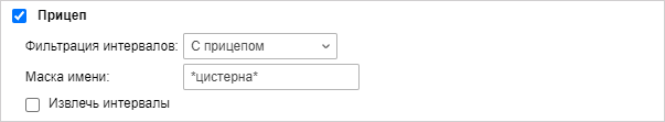

Прицеп
Фильтр позволяет показать в отчете интервалы, на которых на объект был назначен или не был назначен прицеп. Опции в этом фильтре работают аналогично опциям из фильтра Водитель.

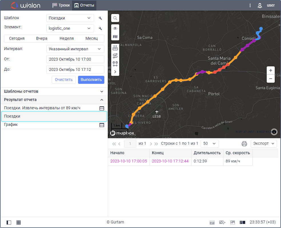

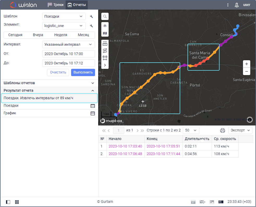

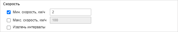

Скорость
В фильтре в полях Мин. скорость и Макс. скорость можно указать, какой должна быть минимальная и/или максимальная скорость движения объекта на интервале для того, чтобы этот интервал был включен в отчет.
Чтобы в отчете показывались только те отрезки, на которых скорость соответствовала указанным условиям, активируйте опцию Извлечь интервалы.

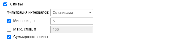

Сливы
Фильтр позволяет включать в отчет интервалы, на которых произошли сливы топлива, или интервалы без них.
Если выбрана опция Со сливами, то в полях Мин. слив и Макс. слив вы можете указать, каким должен быть минимальный и/или максимальный объем топлива, слитого за один раз на интервале, для того, чтобы этот интервал был включен в отчет. Если активирована опция Суммировать сливы, то условиям из полей должна соответствовать сумма всех сливов на интервале.
Пример. Выполняется отчет по поездкам. В поле Мин. слив указано значение 5 л. Во время поездки зарегистрированы сливы объемом 2 л, 3 л и 4 л. Если опция Суммировать сливы отключена, то поездка не показывается в отчете. Если она включена, то поездка показывается в отчете, так как суммарный объем сливов составляет 9 л.

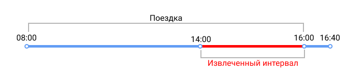

Опция «Извлечь интервалы»
Для некоторых фильтров доступна опция Извлечь интервалы. Она позволяет показывать в таблице отчета только те отрезки, которые соответствуют дополнительным критериям, указанным в фильтре интервала.
Пример 1. Фильтр С водителем используется в отчете по поездкам. Поездка длилась с 08:00 до 16:00. Водитель был назначен на объект в 14:00 и снят с него в 16:40. Если опция Извлечь интервалы выключена, в отчете показывается вся поездка с 08:00 до 16:00.

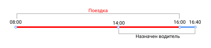

Если опция включена, то показывается часть поездки с 14:00 до 16:00.

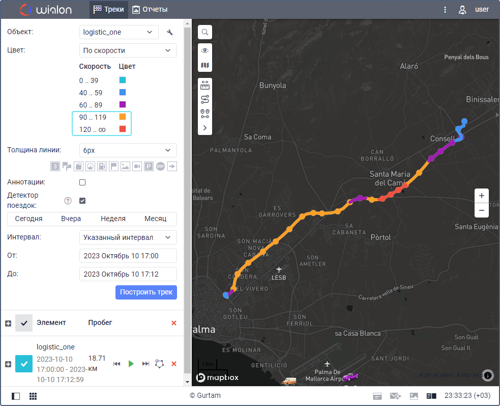

Пример 2. Выполняется отчет о поездках. Известно, что в указанный период времени объект передвигался со скоростью выше 90 км/ч. На треке объекта скорость выше 90 км/ч обозначена оранжевым цветом, а выше 120 км/ч — красным. Пользователю нужно показать в отчете только отрезки, на которых объект ехал со скоростью 89 км/ч и выше (Изображение 1).
Для этого в фильтре Скорость нужно указать минимальное значение 89 км/ч. Если выполнить отчет с такими настройками, то в нем покажется весь интервал, в котором присутствовала скорость выше 89 км/ч (Изображение 2).
Чтобы в отчете показывались только те отрезки, на которых скорость была выше 89 км/ч, нужно включить опцию Извлечь интервалы в фильтре Скорость. Так из отчета будут исключены отрезки, обозначенные на треке фиолетовым и синим цветом (Изображение 3).
