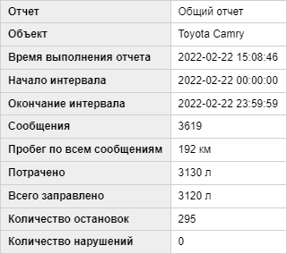

Статистика
Таблица Статистика состоит из выбранных строк и их значений.
Таблица дает информацию по отчету в целом, например, о начале и окончании интервала отчета, количестве сообщений, имени объекта, временной зоне, времени выполнения отчета и других статистических данных в зависимости от выбранного типа шаблона отчета.

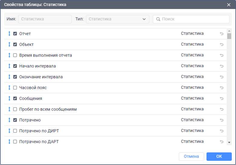

Чтобы добавить таблицу статистики в шаблон отчета, нажмите на кнопку Статистика на вкладке Содержимое его свойств.
В свойствах таблицы Статистика выберите строки, которые необходимо включить в нее. Для быстрого поиска необходимых строк можно воспользоваться динамическим поиском, расположенным в правом верхнем углу. Поиск осуществляется как по названию строки (слева), так и по типу, к которому он относится (справа).
Чтобы изменить название строки таблицы, щелкните по ней левой кнопкой мыши и внесите изменения. Чтобы отменить изменения, нажмите на иконку По умолчанию (неактивна, если имя не было изменено).
Вы также можете изменить порядок строк. Для этого перетащите вверх или вниз иконку , расположенную слева от имени необходимой строки.
Таблица статистики добавляется в список содержимого шаблона отчета. Она всегда идет первой и не может быть перемещена.
