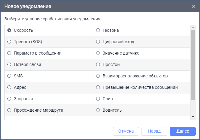

Типы уведомлений
В зависимости от условий срабатывания, уведомления в системе Wialon подразделяются на типы, которые можно выбрать во время создания уведомления.
В настройках уведомлений разных типов применяется та же система мер, что и в ресурсе, которому они принадлежат.
В уведомлениях типов **Геозона**, **Адрес**, **Взаиморасположение объектов**, **Скорость**, **Потеря связи** (при типе контроля **Нет координат**) не учитываются:
- сообщения без координат, независимо от значений остальных параметров;
- cообщения с GPS-координатами, которые являются невалидными согласно критериям фильтрации валидности сообщений.
Ниже перечислены все возможные типы уведомлений и доступные для них параметры.

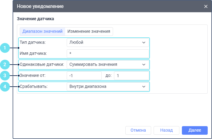

Значение датчика
Для этого типа уведомлений доступно два способа контроля:
- Диапазон значений — позволяет указать диапазон значений датчика, чтобы контролировать, попадают ли в него полученные значения;
- Изменение значения — позволяет указать одно значение, чтобы контролировать, превышают ли его полученные значения.
С помощью уведомления нельзя контролировать значения датчиков, в которых используются параметры из предыдущих сообщений. В этом случае уведомление не сработает.
Для способа Диапазон значений выполните следующие шаги:
В выпадающем списке выберите тип датчика и/или в поле Имя датчика укажите маску его имени, используя специальные символы (* и ?).
В выпадающем списке Одинаковые датчики выберите одну из доступных опций:
- Суммировать значения — значения всех датчиков выбранного типа и/или датчиков с одинаковой маской имени суммируются. Таким образом, перед срабатыванием уведомления учитывается сумма всех значений.
- Считать отдельно — значения всех датчиков выбранного типа и/или с одинаковой указанной маской имени контролируются отдельно.
Укажите минимальное и максимальное значения датчика.
Выберите тип срабатывания:
- Внутри диапазона — уведомление срабатывает при получении значений, которые попадают в указанный диапазон, в том числе значения, указанные в качестве минимального и максимального.
- За пределами диапазона — уведомление срабатывает при получении значений, которые не попадают в указанный диапазон.
Для способа Изменение значения, перейдите на одноименную вкладку справа и повторите шаги 1—2 из инструкции выше. В поле Дельта укажите разницу, при превышении которой должно сработать уведомление. Значения датчика могут изменяться как в бóльшую, так и в меньшую сторону, поскольку с указанной дельтой сравнивается модуль (например, |12 − 10| = 2 и |10 − 12| = 2).
