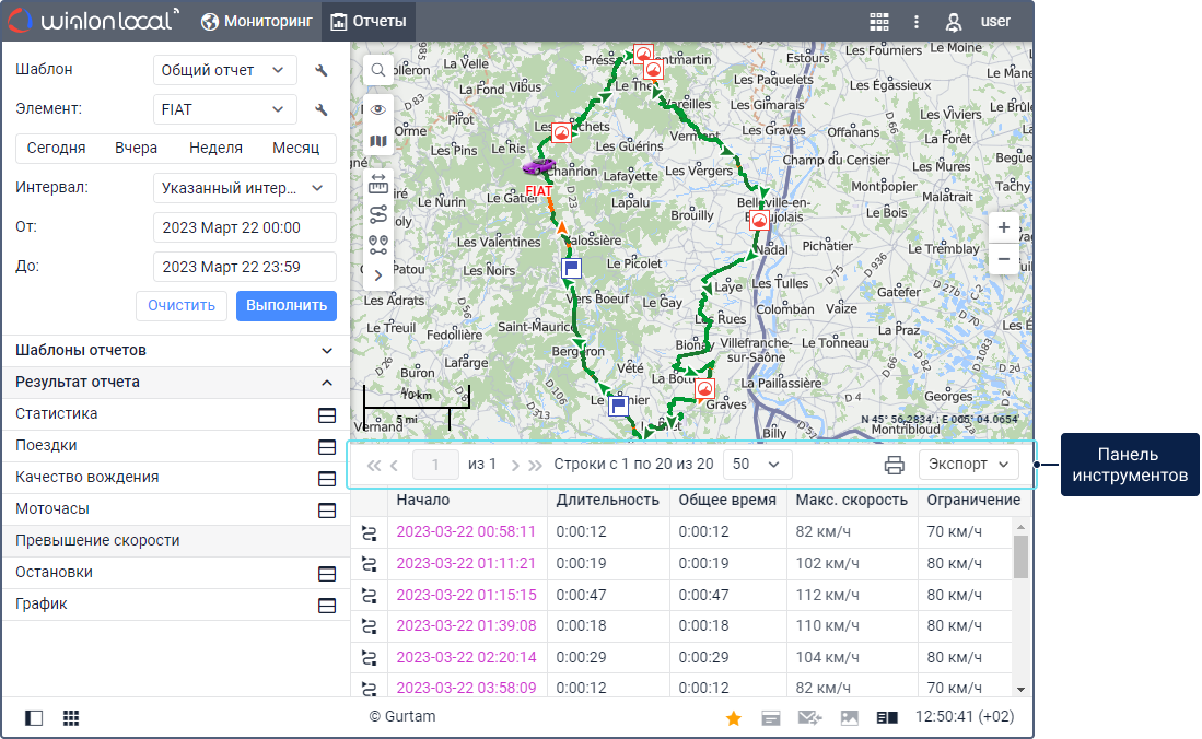

Панель инструментов
Таблица отчета может содержать до 100 000 строк, поэтому она разбивается на страницы. Для перемещения между страницами используйте кнопки навигации в левой части панели инструментов:
  • — показать следующую страницу;
  • — показать предыдущую страницу;
  • — перейти к первой странице;
  • — перейти к последней странице.
Для перехода к определенной странице введите ее номер в поле Страница и нажмите Enter. Вы можете также настроить количество строк на странице, выбрав один из вариантов (25, 50, 100, 200, 500) в выпадающем списке справа от кнопок навигации.
В правой части панели доступны следующие инструменты:
ИнструментОписание
Распечатать отчет. Подробнее об этой функции читайте здесь.
Экспортировать отчет. Чтобы скачать отчет, раскройте выпадающий список и выберите необходимый формат.  Для быстрого экспорта доступны следующие форматы: XLSX (экспорт таблиц и статистики), PDF (экспорт всего содержимого).
В выпадающем списке также доступна опция экспорта в файл (), которая позволяет выбрать другой формат и/или указать дополнительные настройки.
Скачать все изображения за интервал отчета. Доступно, если хотя бы в одной из таблиц отчета есть столбец Изображение. Изображения сохраняются в архив вместе с информацией о дате, времени и месте их отправки.
Закрыть таблицу. Показывается при работе с двумя таблицами, таблицей и графиком или таблицей и статистикой одновременно.

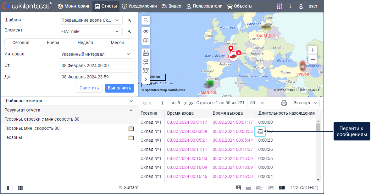

Переход к сообщениям и точкам на карте
Из таблицы отчета можно перейти к сообщениям и соответствующим им точкам на карте.
Адрес и координаты в таблице имеют синий цвет, а значения времени — сиреневый. При нажатии на такие ячейки соответствующее им место на карте обозначается маркером.
При нажатии на значение времени также показывается иконка , которая позволяет перейти к таблице сообщений с данными. Сообщение, полученное в выбранное время, показывается первым в таблице и имеет серый фон, а место его отправки обозначается на карте маркером. Чтобы скрыть иконку , щелкните по ней правой кнопкой мыши или нажмите Esc.

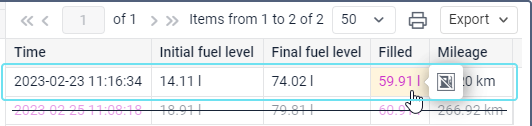

  1. В выполненном отчете найдите строку, в которой содержится ошибочно определенная заправка или слив.
  2. В этой строке нажмите на ячейку в столбце Заправлено или Слито, в которой рассчитан объем заправленного или слитого топлива. После этого возле ячейки показывается иконка или .

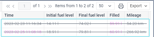

  3. Щелкните по этой иконке. Строка таблицы с ложным событием обозначается перечеркнутым шрифтом и размытым фоном, если включена опция Показывать ложные события.
    При выключенной опции строка с ложным событием скрывается.
  4. Нажмите Выполнить на вкладке отчетов еще раз, чтобы система пересчитала значения.
В результате данные о заправках и сливах, отмеченных как ложные, исключаются из таблиц отчета. В частности, пересчитываются количество заправок и сливов, а также объем слитого, заправленного и потраченного топлива в таблицах отчетов по топливу и в Статистике.
В строках группировки и Итого пересчет этих данных происходит только тогда, когда выключена опция Показывать ложные события. Если она включена, то их значения остаются такими, какими были до установки отметок.

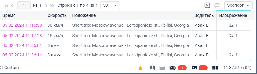

Просмотр изображений
В некоторые таблицы отчетов можно добавить столбец Изображение, который позволяет увидеть изображения, полученные от объектов. В столбце показывается иконка для просмотра изображений () и их количество.

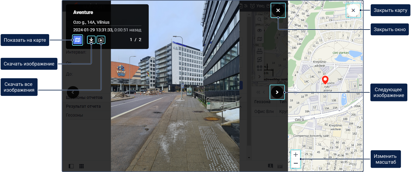

Чтобы увидеть изображение, щелкните по иконке .
В верхнем левом углу показывается следующая информация:
  • имя объекта, который прислал изображение;
  • адресная информация из сообщения, вместе с которым было отправлено изображение;
  • дата и время получения изображения и сколько времени прошло с момента получения;
  • номер просматриваемого файла и общее количество полученных изображений.
Изображения можно скачать по отдельности в формате JPEG, нажав на иконку , или все вместе архивом при помощи иконки . На скачанных изображениях содержится информация о дате, времени и месте их отправки.
Если изображений несколько, то для перехода между ними используйте кнопки в виде стрелок влево и вправо.
Место отправки изображения можно увидеть на карте. Для этого щелкните по иконке  . Карта показывается в правой части окна и центрируется на месте отправки изображения. Для изменения масштаба карты используйте кнопки  /.
Чтобы закрыть окно просмотра изображений, щелкните по иконке .
