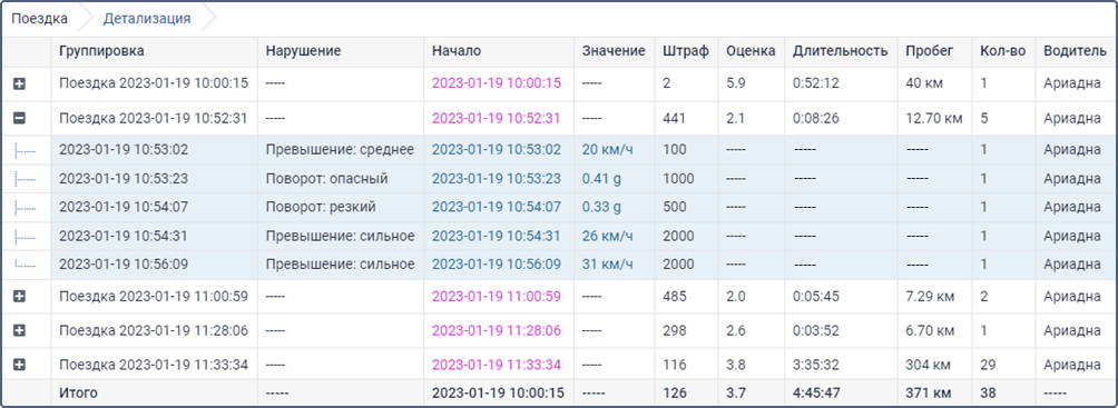

Следует отметить, что полученный отчет проще поддается анализу, если в его шаблоне была применена группировка. Представленная информация в данном отчете может быть сгруппирована на основании различных критериев: по времени (год, месяц, неделя, день, смена), по типу нарушения, а также по поездкам.
Кроме того, в дополнение к группировке может быть применена опция детализации, которая позволит просмотреть конечный уровень вложенности группировки (дата и время). Однако необходимо учитывать, что выставить штраф или оценку можно за нарушение, которое происходило на определенном интервале времени (не одномоментно), поэтому на конечном уровне вложенности в колонке Оценка ставится прочерк, а в колонке Штраф показывается значение штрафа, выставляемое в свойствах объекта на вкладке Качество вождения.

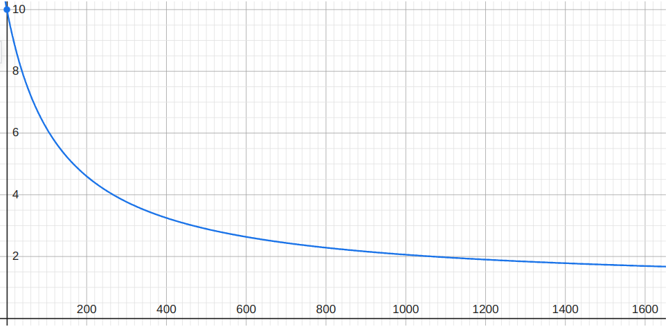

Пересчет штрафов в оценку
В столбце Оценка отчета показывается значение, рассчитанное на основе полученных штрафных баллов. Оно представляет собой оценку по десятибалльной системе. Для пересчета используется следующая функция:
, где
x — количество штрафных баллов,
y — оценка.
Так как ранее использовалась шестибалльная система, в таблицах ниже приведен способ расчета оценок по новой и старой системе.
Новая 10-балльная система оценки
ШтрафОценка
0
10,0
0–17
9,0–10,0
17–388,0–9,0
38–677,0–8,0
67–1076,0–7,0
107–1675,0–6,0
167–2674,0–5,0
267–4673,0–4,0
467–10672,0–3,0
более 10671,0–2,0
