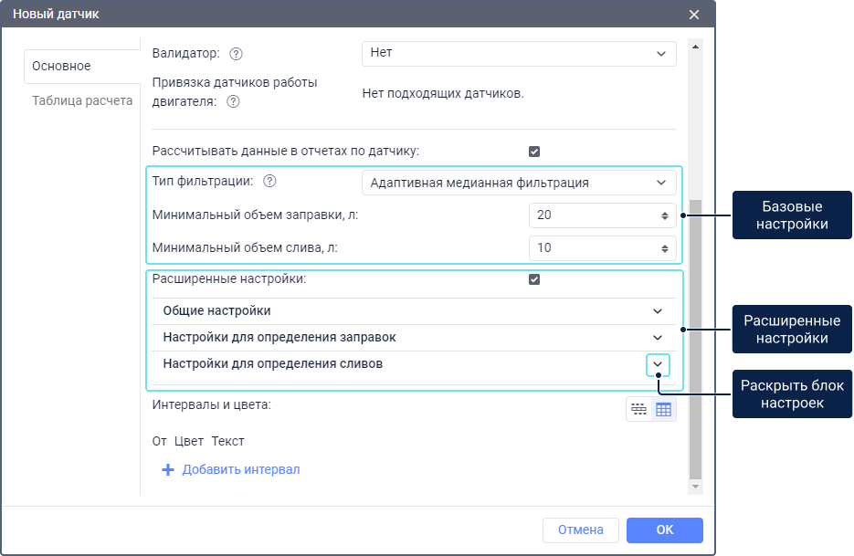

Датчик уровня топлива имеет дополнительные настройки, которые показываются при активации опции Рассчитывать данные в отчетах по датчику и делятся на базовые и расширенные.
Опция позволяет определять сливы, заправки и расход топлива. Если она включена, то данные, рассчитанные по датчику уровня топлива, учитываются в строке Потрачено в статистике, а также в отчетах в столбцах Потрачено по ДУТ, Потрачено в движении, Потрачено без движения,  Ср. расход и т. п. В Wialon для Android/iOS включенная опция позволяет видеть данные об уровне топлива в карточке объекта.
Опция не влияет на уведомления о заправках и сливах, то есть если она отключена эти уведомления могут срабатывать.
При использовании ДУТ расход топлива определяется на основании его уровня в баке по следующей схеме: [значение уровня топлива в начале интервала] − [значение в конце интервала] + [заправки] − [сливы] (сливы вычитаются, если включена опция Исключить сливы из расхода топлива в настройках шаблона отчета).
Базовые настройки
Базовые настройки датчика уровня топлива включают в себя три опции.
Тип фильтрации
Эта опция позволяет фильтровать значения датчика для исключения выбросов данных (резких скачков топлива: роста или спада). Фильтрация учитывается в отчетах (в таблицах и графиках при отрисовке сглаженных линий), в заданиях на отправку информации об уровне топлива и в уведомлениях о заправках и сливах.
В выпадающем списке доступно три варианта:

Минимальный объем заправки
Минимальное изменение уровня топлива в сторону увеличения, которое должно считаться заправкой. Значение этого поля должно быть больше 0 и может быть дробным.
Минимальный объем слива
Минимальное изменение уровня топлива в сторону уменьшения, которое должно считаться сливом. Значение этого поля должно быть больше 0 и может быть дробным.
Расширенные настройки
Для расширенных настроек используются значения по умолчанию, однако вы можете их изменить. Для этого включите опцию Расширенные настройки и отредактируйте значения опций в блоках  Общие настройки, Настройки для определения заправок, Настройки для определения сливов. При выключении опции Расширенные настройки отредактированные значения заменяются значениями по умолчанию.
