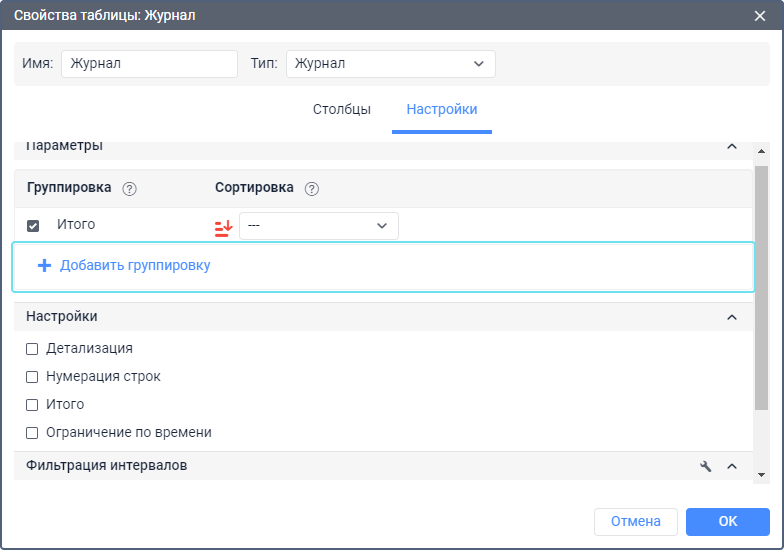

Для добавления новой группировки сделайте следующее:
  1. Нажмите на **Добавить группировку.

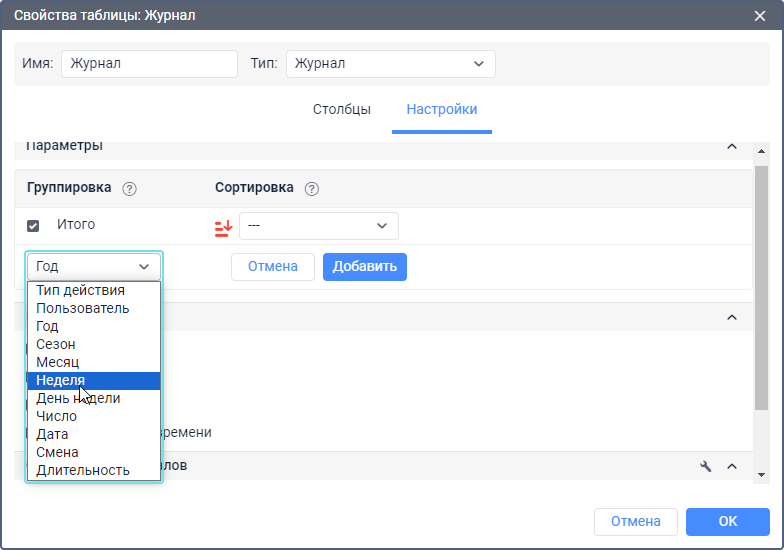

  2. Выберите временнóй интервал в появившемся выпадающем списке.
  3. Нажмите Добавить.
Из доступных временны́х интервалов (год, месяц, сезон, неделя, число, день недели, дата, смена, длительность) выбираются те, по которым необходимо сгруппировать табличные данные. Группировка может быть как одноуровневой, так и многоуровневой. При многоуровневой, то есть наличии нескольких группировок по разным временным интервалам, необходимо назначить иерархию (задать вложенность). Например, группировка может быть такой: табличные данные объединены по годам, внутри каждого года — по месяцам, а внутри месяцев — по дням. Вложенность настраивается посредством перетягивания интервалов в колонке Группировка вверх или вниз, при этом элемент, расположенный выше в списке, будет содержать в себе те, которые расположены ниже.

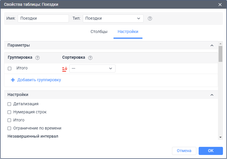

Создаем отчет по поездкам. В этом отчете нас интересует максимальная скорость, длительность, пробег. Отмечаем данные столбцы. Кроме того, необходимо, чтобы информация была разбита по годам, месяцам и датам, а даты, в свою очередь, были отсортированы по максимальной скорости (от большей к меньшей).

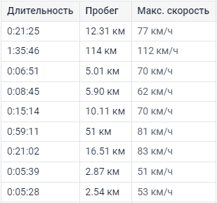

По умолчанию группировка отсутствует, то есть без добавления настроек группировки и сортировки мы получили бы подробный отчет, где каждому критерию соответствовала бы индивидуальная строка, а строки эти были бы расположены в хронологическом порядке или в соответствии с сортировкой, указанной напротив группировки Итого.
Ниже показана таблица отчета с настройками по умолчанию.

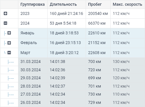

В этой таблице есть два дополнительных столбца по сравнению с той, для которой не заданы настройки группировки и сортировки. Первый — это столбец, содержащий кнопки + и -, которые помогают раскрывать/скрывать уровни вложенности. Второй — столбец Группировка, в котором показываются сами уровни. Информация в таблице сгруппирована по годам, а нажатием на плюс открываются последующие уровни группировки (месяцы, даты). Даты отсортированы по максимальной скорости (от большей к меньшей).

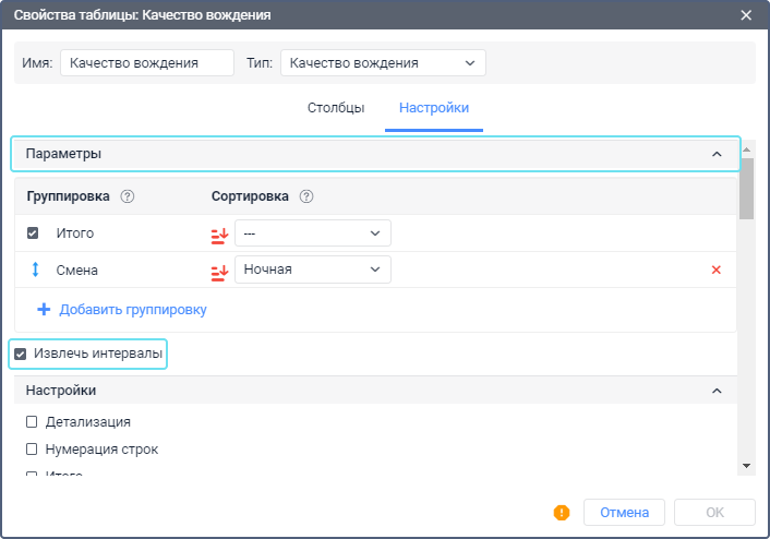

Опция Извлечь интервалы в секции Параметры применяется только к отчетам с группировкой по сменам. Если она включена, то в отчете показываются только те части поездок, которые на указанном интервале пересекались со сменами. Если опция выключена, то в отчете показываются все поездки целиком, которые на указанном интервале пересекались со сменами хотя бы частично.
