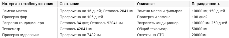

Таблица по плановому техобслуживанию содержит перечень необходимых сервисных работ, а также состояние их выполнения. В таблицу могут быть включены столбцы, описанные ниже.
СтолбецОписание
Интервал техобслуживанияНаименование запланированных сервисных работ, указанных на вкладке Техобслуживание диалога свойств объекта в поле Имя сервиса. Данные работы должны повторяться через определенный интервал, который также указан на вкладке Техобслуживание.
СостояниеОбщее состояние выполнения сервисных работ, другими словами, это оставшийся или просроченный интервал по пробегу, моточасам, дням.
Состояние по пробегуОставшийся или просроченный интервал по пробегу.
Состояние по моточасамОставшийся или просроченный интервал по моточасам.
Состояние по днямОставшийся или просроченный интервал по дням.
ОписаниеИнформация берется с одноименного поля на вкладке Техобслуживание.
ПериодичностьИнтервал (пробег, моточасы, дни), через который необходимо пройти плановое техобслуживание.
ЗаметкиПустая колонка, куда после печати или экспорта отчета можно вносить дополнительные комментарии.
Кроме того, для отчета по плановому техобслуживанию предусмотрена индивидуальная группировка, в которой отсутствуют временные показатели. Группировка данных осуществляется на основании таких параметров как состояние (запланированное/просроченное техобслуживание), интервал техобслуживания, а также объект (для отчетов по группам объектов).
