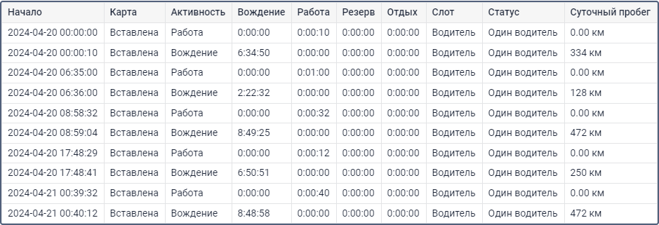

Активность водителя
В таблице Активность водителя показывается информация о действиях водителя, состав экипажа транспортного средства, состояние карт цифрового тахографа. Таблица может включать в себя столбцы, описанные ниже.
СтолбецОписание
НачалоВремя начала активности.
КартаСостояние карты цифрового тахографа (вставлена/не вставлена).
АктивностьВид действия водителя (вождение, отдых, работа, резерв, перерыв).
ИсточникИсточник данных, по которым формируется информация об активности водителя. Доступны следующие значения столбца: E — за основу взяты данные о поездках; T — за основу взяты данные тахографа; U — за основу взят факт снятия водителя с объекта; None — источник данных неизвестен.
ОбъектИмя объекта, на который назначен водитель.
ВодительИмя назначенного водителя (только в отчетах по группе водителей).
ВождениеВремя управления автомобилем.
РаботаАктивное рабочее время (ремонт, заправка, мойка, погрузочно-разгрузочные работы и т. д.).
РезервПассивное рабочее время (время, проводимое вторым членом экипажа в движущемся автомобиле).
ОтдыхВремя отдыха водителя (автомобиль на стоянке, водитель отдыхает в специально отведенном месте).
Суммарная работаОбщее время, затраченное водителем на такие действия как вождение, работа, резерв.
СлотСлот для карты цифрового тахографа (водитель/водитель2).
СтатусСостав экипажа транспортного средства (один водитель/экипаж).
Суточный пробегРасстояние, которое проехал назначенный водитель за сутки.

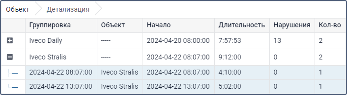

Кроме того, в шаблоне отчета справа от перечня столбцов можно конкретизировать объекты, к которым отчет будет применяться. Если в этой секции не выбрано ни одного объекта, отчет будет применяться ко всем доступным объектам.
Отчет организован таким образом, что в первый столбец выводятся все объекты, на которые назначался выбранный водитель. Лучше всего применять к данному отчету функцию детализации, чтобы можно было развернуть любой объект и посмотреть более подробную информацию по нему.
Для определения интервалов назначений в расчет также берутся сообщения от объекта. Если такие сообщения есть, то система считает их приоритетнее сообщений о назначении (интервалы считаются по ним).

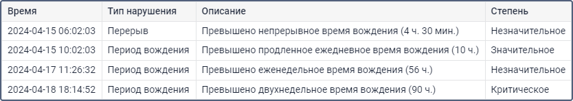

Нарушения режима работы
В этом отчете можно получить информацию о нарушении водителем режима труда. Нарушения определяются в соответствии с нормами ЕСТР.
Ниже описаны столбцы, которые включает в себя таблица.
СтолбецОписание
Время
Дата и время регистрации нарушения.
Если водитель ехал на протяжении 6 часов и более, то нарушение регистрируется в тот момент, когда длительность вождения без учета работы составила 6 часов (+/- 1 минута) с начала движения. Такому нарушению соответствует степень Критическое. Если водитель ехал от 5 до 6 часов, то нарушение регистрируется в момент, когда длительность вождения составила 5 часов, а если он ехал от 4,5 до 5 часов, — то когда она составила 4,5 часа. Таким нарушениям присваиваются степени Значительное и Незначительное соответственно.
Таким образом, при повторном выполнении отчета за сегодняшний день можно получить разные данные о последнем превышении длительности вождения. Например, если при первом выполнении отчета водитель успел проехать 4 часа 40 минут, а при втором — 5 часов, то время регистрации и степень нарушения в первом и втором отчете будут отличаться. При этом, независимо от степени нарушения, для него выводится описание «Превышено непрерывное время вождения (4 ч. 30 мин.)»
Тип нарушенияТип активности водителя, условия которой не были соблюдены.
ОписаниеКраткое описание нарушения.
СтепеньЗначительность нарушения.
ВодительИмя назначенного водителя (только в отчете по группе водителей).

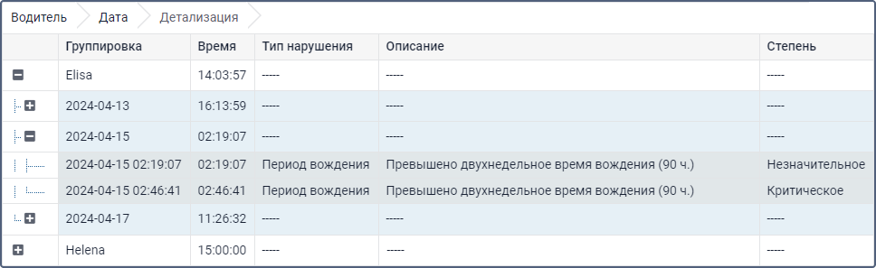

Кол-воКоличество нарушений. Если включена опция группировки, в этом столбце показывается общее количество нарушений за выбранный интервал.
