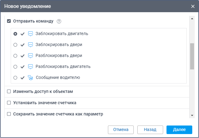

Отправить команду
Этот способ действия позволяет отправить определенную команду на объект(ы). В списке содержатся все доступные команды, созданные в свойствах всех выбранных объектов, если на эти объекты есть право доступа Отправка команд. Слева от имени каждой команды могут показываться следующие иконки:
  •  — означает, что все выбранные объекты поддерживают эту команду;
  •  — означает, что не все выбранные объекты поддерживают эту команду (подробности во всплывающей подсказке).
В случае отправки команд, предусматривающих ввод текста или сообщения (например, Отправить произвольное сообщение или Отправить сообщение водителю), можно использовать такие же теги, как для текста уведомления. При выполнении команды указанные теги преобразуются в значения, которые им соответствуют.
Теги преобразуются в значения только при выборе команды как способа действия при срабатывании уведомления. При отправке команды вручную со вкладки Мониторинг теги не преобразуются.

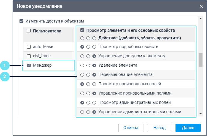

Изменить доступ к объектам
Этот способ действия позволяет автоматически изменить права доступа пользователя. Для этого необходимо право доступа Управление доступом к элементу на пользователя.
Чтобы настроить этот способ действия, выполните следующие шаги:
  1. Отметьте пользователей, права доступа которых вы хотите изменить.
  2. Напротив необходимого права доступа выберите одно из следующих действий:
    • Добавить — позволяет предоставить пользователям это право доступа;
    • Убрать — позволяет лишить пользователей этого права доступа;
    • Пропустить — позволяет не изменять это право доступа.
Этот способ действия может быть полезен в случае предоставления пользователям врéменных прав доступа. Например, пользователь должен следить за передвижением объекта, доставляющего груз по определенной территории (геозона А). После доставки груза в необходимое место (геозона B) этот объект должен быть недоступен пользователю. В таком случае следует использовать тип уведомления Геозона.

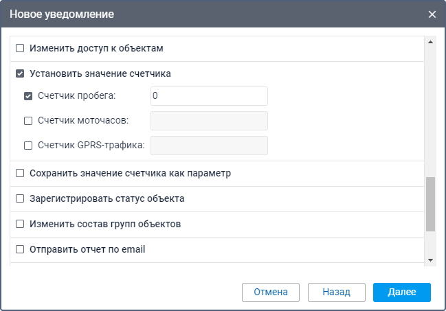

Установить значение счетчика
Этот способ действия позволяет изменять значения счетчиков пробега, моточасов и/или GPRS-трафика. Для этого необходимо право доступа Редактирование счетчиков на объект.
Чтобы настроить этот способ действия, отметьте необходимые счетчики и напротив укажите значения, которые должны быть у этих счетчиков после срабатывания уведомления.

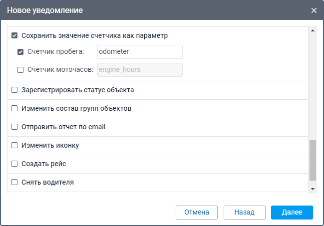

Сохранить значение счетчика как параметр
Этот способ действия позволяет сохранить текущее значение пробега (параметр odometer) или моточасов (параметр engine_hours) как параметр в сообщении. Это необходимо для того, чтобы впоследствии вывести начальное и конечное значения пробега в отчет по поездкам и преобразовать параметр engine_hours в датчик моточасов для дальнейшей работы с ним. Для этого необходимо право доступа Редактирование счетчиков на объект.
Для более точных расчетов рекомендуется сохранять значения счетчиков во время стоянки объекта, например, раз в сутки в ночное время.

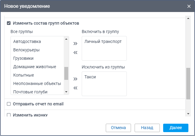

Изменить состав групп объектов
Этот способ действия позволяет добавить или удалить выбранный объект из определенных групп. Чтобы после срабатывания уведомления добавить объект в группу, щелкните по необходимой группе в списке Все группы и с помощью иконки перенесите ее в список Включить в группу, а чтобы удалить из группы — в список Исключить из группы. Чтобы перенести выбранные группы в общий список, используйте иконку .
Больше о возможностях работы с этим и другими способами действия читайте в экспертной статье Контроль нестандартных условий с помощью динамических групп.

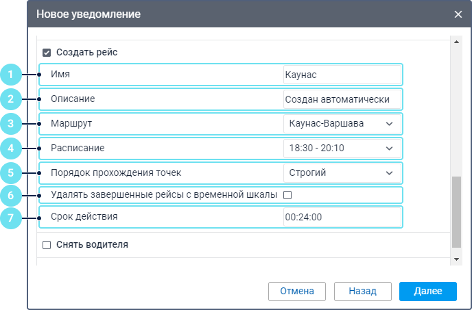

Создать рейс
Этот способ действия позволяет создать новый рейс для объекта. Например, при выходе из определенной геозоны или после завершения какого-либо рейса объект может автоматически начать выполнение нового рейса.
Для настройки этого способа действия выполните следующие шаги:
  1. Введите имя рейса.
  2. При необходимости добавьте описание.
  3. Выберите маршрут.
  4. Выберите расписание маршрута.
  5. Выберите порядок прохождения точек: Строгий, Возможны пропуски или Произвольный.
  6. При необходимости включите опцию Удалять завершенные рейсы с временнóй шкалы, чтобы на временной шкале показывались только те рейсы, которые выполняются в текущий момент.
  7. В поле Срок действия укажите время, в течение которого может начаться рейс.
