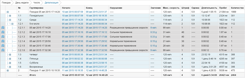

Следует отметить, что полученный отчет проще поддается анализу, если в его шаблоне была применена группировка. Представленная информация в данном отчете может быть сгруппирована на основании различных критериев: по времени (год, месяц, неделя, день, смена), по типу нарушения, а также по поездкам.
Кроме того, в дополнение к группировке может быть применена опция детализации, которая позволит просмотреть конечный уровень вложенности группировки (дата и время). Однако необходимо учитывать, что выставить штраф или оценку можно за нарушение, которое происходило на определенном интервале времени (не одномоментно), поэтому на конечном уровне вложенности в колонке Оценка ставится прочерк, а в колонке Штраф показывается значение штрафа, выставляемое в свойствах объекта на вкладке Качество вождения.
При использовании группировки или добавлении строки Итого в колонках Длительность, Пробег и Водитель показываются данные по поездкам (не нарушениям) на указанном временно́м интервале.
