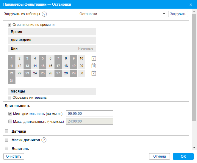

Для некоторых графических элементов (маркеры заправок, сливов, стоянок, остановок, превышений скорости, событий, треки поездок), настраиваемых при работе с шаблоном отчета, предусмотрено использование фильтрации интервалов. Фильтрация интервалов — дополнительные параметры, которые являются условием отображения графических элементов на карте. Значения параметров фильтрации настраиваются для каждого элемента индивидуально. Набор доступных параметров фильтрации соответствует параметрам, которые используются для фильтрации интервалов в таблицах одноименного типа.
Чтобы открыть диалог параметров фильтрации, щелкните по иконке (
) справа от графического элемента (необходимый элемент должен быть уже активирован).
Если фильтрация интервалов уже была настроена для таблицы и она подходит для отображения графических элементов на карте, то можно загрузить настройки, примененные в ней. Для этого выберите необходимую таблицу в выпадающем списке Загрузить из таблицы и нажмите Загрузить.
Чтобы сбросить выбранные настройки фильтрации, нажмите Очистить. Чтобы закрыть диалог параметров фильтрации, щелкните по кнопке Отмена. Для применения выбранных настроек, нажмите OK.

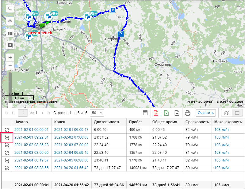

Если в отчете по объекту или группе объектов включить отображение треков поездок или всех сообщений на карте, то в таблицах Моточасы, Рейсы, Превышение скорости и Поездки в первом столбце показывается иконка
. При нажатии на эту иконку карта центрируется на соответствующем отрезке пути и он выделяется красной линией. Эта функция также доступна для таблицы Поездки отчета по водителю.

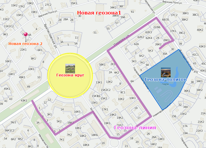

Чтобы на карте отображались геозоны, выберите в настройках шаблона отчета в разделе Карта пункт Геозоны.
При выполнении отчета на карте появляются только те геозоны, которые созданы в том же ресурсе, что и шаблон отчета.
Геозоны отображаются вместе с названиями и иконками (изображениями), если последние были указаны при создании геозон. Цвет и размер названий берутся из настроек. Кроме того, к геозонам могут быть применены следующие дополнительные настройки:
**Группировать иконки
В случае наложения друг на друга геозоны могут быть сгруппированы в одну общую иконку, во всплывающей подсказке к которой можно посмотреть более подробную информацию. То же самое применимо и к маркерам.
**Учитывать масштаб видимости геозон
По умолчанию все геозоны отображаются на карте. Однако при необходимости можно учесть настройку Видимость в свойствах геозон и вывести на карту только те, которые соответствуют масштабу карты.

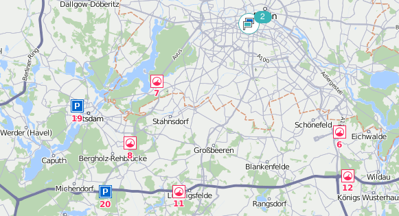

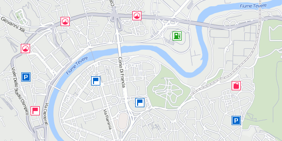

Маркер стоянки | Отмечает места, в которых, согласно детектору поездок, произошли стоянки. Во всплывающей подсказке указывается время начала стоянки и ее продолжительность. | |
Маркер остановки | Отмечает места, в которых, согласно детектору поездок, произошли остановки. Во всплывающей подсказке указывается время начала остановки и ее продолжительность. | |
Маркер заправки | Отмечает места, где были зафиксированы заправки топлива согласно показаниям какого-либо датчика. Во всплывающей подсказке указывается время и объем заправки. | |
Маркер слива | Отмечает места, где были зафиксированы сливы топлива согласно показаниям какого-либо датчика. Во всплывающей подсказке указывается время и объем слива. | |
Маркер события | Отмечает места, где произошли события, созданные по уведомлениям. События, зарегистрированные вручную, включая заправки, также попадают в эти маркеры, если при их регистрации было указано место. Во всплывающей подсказке указывается время и текст события. | |
Маркер события-нарушения | При включении маркеров событий, отображаются как маркеры событий, так и маркеры нарушений, так как нарушение является частным случаем события. | |

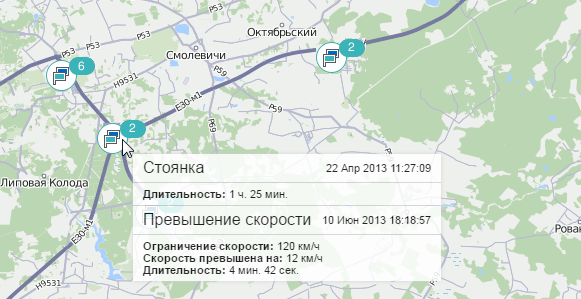

Маркер превышения скорости | Отмечает места, где были зафиксированы превышения разрешенной скорости, указанной в свойствах объекта. Во всплывающей подсказке пишется время начала интервала превышения (т. е. время прихода первого сообщения со значением скорости, превышающим допустимое), ограничение скорости (указанное в свойствах объекта), на сколько скорость превышает допустимую и общая длительность интервала превышения. | |
Маркер изображения | Отмечает места, где были получены изображения от объекта (требует наличия определенного оборудования). | |
Маркер видео | Отмечает места, где были получены видео от объекта (требует наличия определенного оборудования). | |
| Маркер начального положения | Отмечает место начального положения поездки согласно детектору поездок. Во всплывающей подсказке указан адрес. | |
| Маркер конечного положения | Отмечает место конечного положения поездки согласно детектору поездок. Во всплывающей подсказке указан адрес. |

Маркеры появляются на карте после выполнения отчета. Если они не видны, значит, не было зафиксировано событий указанного типа или текущий масштаб карты недостаточно крупный.
В случае наложения друг на друга маркеры могут быть сгруппированы. Для этого активируйте опцию Группировать иконки в шаблоне отчета в разделе Карта. При количестве маркеров равном 1000 и более, их группировка включается автоматически. Сгруппированные маркеры показываются с помощью общей иконки, в которой указывается их количество. Во всплывающей подсказке к иконке можно увидеть подробную информацию о том, что произошло в отмеченной точке.
Если сгруппированных маркеров больше 100, во всплывающей подсказке перечисляются только их заголовки без подробной информации.
При активации опции Нумерация маркеров под каждым маркером показывается число (цвет подписи — красный), указывающее на его хронологический порядок. Для каждого вида маркеров нумерация ведется отдельно. При группировке маркеров нумерация не показывается.
