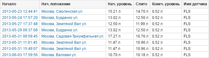

В этом отчете можно узнать, где и когда объект сливал топливо. Сливы топлива определяются во время стоянки/остановки. О том, как правильно настроить параметры, используемые в отчете, читайте в настройках ДУТ.
Ниже описаны колонки, которые могут содержаться в отчете.
СтолбецОписание
НачалоДата и время начала слива.
Нач. положениеПоложение объекта на момент начала слива.
ВремяМомент наибольшего перепада уровня топлива.
Кон. положениеПоложение объекта во время слива (колонка Время).
Нач. уровеньУровень топлива, зафиксированный перед сливом.
Нач. скоростьСкорость движения на момент начала слива.
СлитоОбъем слитого топлива.
Кон. уровеньУровень топлива, зафиксированный после слива.
Кон. скоростьСкорость движения во время слива (колонка Время).
Имя датчикаДатчик, по которому был определен слив.
ВодительИмя водителя, если таковой был идентифицирован.
ПрицепИмя прицепа, если он был назначен.
Кол-воКоличество сливов в интервале (целесообразно при группировке строк по дням/неделям/месяцам или для отчетов по группам объектов).
СчетчикПоказания датчика счетчика.
ПробегПоказания датчика пробега на момент слива. Если сохранение параметра пробега не производилось на отчетном интервале, то отсчет пробега происходит с нуля.
Ср. значение произв. датчикаСреднее значение произвольного датчика за время слива.
Мин. значение произв. датчикаМинимальное значение произвольного датчика за время слива.
Макс. значение произв. датчикаМаксимальное значение произвольного датчика за время слива.
Нач. значение произв. датчикаЗначение произвольного датчика перед сливом.
Кон. значение произв. датчикаЗначение произвольного датчика после слива.

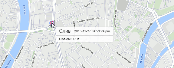

Можно настроить также отображение специальных маркеров на карте в местах сливов.
