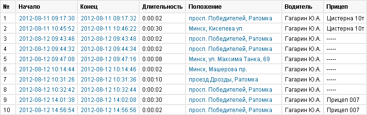

В отчет по остановкам выводятся следующие данные.
СтолбецОписание
НачалоВремя начала остановки, то есть первое сообщение с нулевой скоростью.
КонецВремя конца остановки, то есть время последнего сообщения с нулевой скоростью.
ДлительностьПромежуток времени остановки.
Общее времяВремя от начала первой остановки до окончания последней.
Время междуВремя, которое прошло от окончания предыдущей остановки до начала текущей (определяется, начиная со второй остановки).
ПоложениеМестоположение объекта в момент остановки. При отсутствии адресной информации в этой графе ставятся прочерки.
КоординатыКоординаты объекта в момент остановки (в десятичных градусах).
ВодительИмя водителя, если таковой был идентифицирован.
ПрицепИмя прицепа, если он был назначен.
СчетчикПоказания датчика счетчика.
Кол-воКоличество остановок (целесообразно при группировке строк по годам/месяцам/неделям/дням/сменам или для отчетов по группам объектов).
Ср. весСреднее значение веса за время остановки.
Мин. весМинимальное значение веса за время остановки.
Макс. весМаксимальное значение веса за время остановки.
Нач. весЗначение веса в начале остановки.
Кон. весЗначение веса по окончанию остановки.

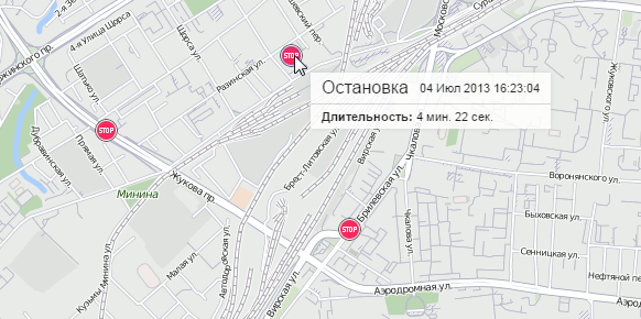

Этот тип отчета удобно использовать в сочетании с маркерами остановок на карте.
