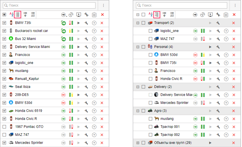

Рабочий список имеет несколько режимов отображения:
 — простой список объектов; — простой список объектов;
 — древовидный список объектов. — древовидный список объектов.
Каждый из этих списков самостоятелен, и их настройки хранятся отдельно. При переключении между ними, восстанавливаются все настройки, примененные к данному типу списка в последний раз.

Древовидный список объектов
В данном режиме объекты рабочего списка отображаются по группам. Рядом с названием группы в скобках указывается количество объектов, входящих в нее. Чтобы просмотреть объекты, входящие в группу, а также текущую информацию по ним, необходимо развернуть группу (+ перед названием группы). Те или иные объекты группы можно убрать из рабочего списка (при этом они не удаляются из самóй группы).
Чтобы добавить в список все недостающие группы, воспользуйтесь кнопкой Добавить все доступные  . При этом, если список до этого был пуст, группы добавляются в полной комплектации, т. е. со всеми входящими в них объектами. Если же группа до этого уже присутствовала в рабочем списке, то перечень ее объектов остается неизменным.
При добавлении в рабочий список объектов, не входящих ни в одну из групп, они автоматически помещаются в группу Объекты вне групп  . Данную группу нельзя редактировать, хотя она обладает многими характеристиками, свойственными обычным группам.
Чтобы свернуть/развернуть группу, т. е. показать/скрыть ее объекты, используйте кнопку +/- в первом столбце списка. Чтобы отобразить объекты группы на карте, выставьте флаг для соответствующей группы. Чтобы отобразить определенный объект из группы, разверните группу и выставьте флаг для этого объекта.
Если при раскрытии группы в конце списка стоит многоточие, это означает, что на данный момент не все объекты группы добавлены в список. При наведении курсора на знак многоточия можно узнать, сколько объектов не отображается, и добавить их при необходимости.
Во всплывающей подсказке к группе отображается список всех входящих в нее объектов.
