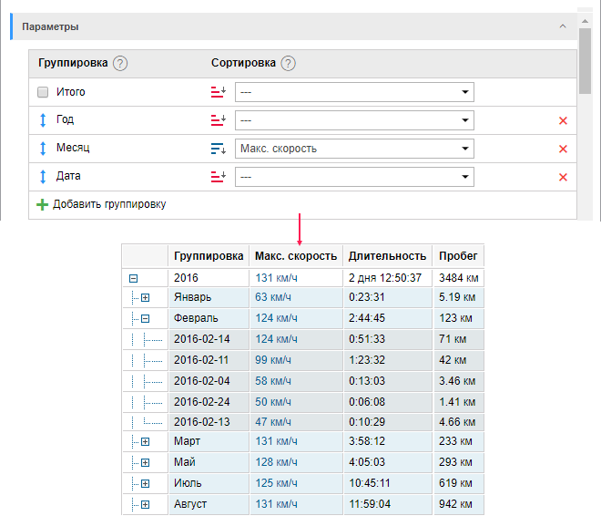

Создаем отчет по поездкам. В этом отчете нас интересует максимальная скорость, длительность, пробег. Отмечаем данные столбцы. Кроме того, необходимо, чтобы информация была разбита по годам, месяцам и датам, а даты, в свою очередь, были отсортированы по максимальной скорости (от большей к меньшей).

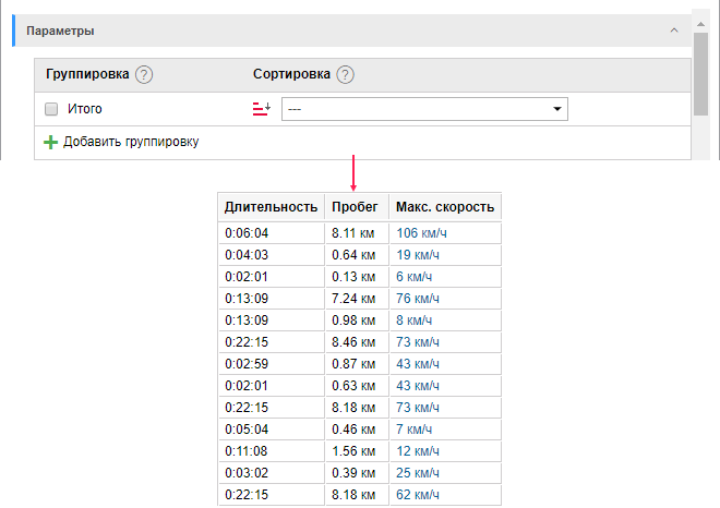

По умолчанию группировка отсутствует, то есть без добавления настроек группировки и сортировки мы получили бы подробный отчет, где каждому критерию соответствовала бы индивидуальная строка, а строки эти были бы расположены в хронологическом порядке или в соответствии с сортировкой, указанной напротив группировки Итого.
Для того, чтобы получить результат, соответствующий поставленной нами задаче, необходимо добавить группировки Год, Месяц и Дата. При необходимости передвигаем критерии группировки на нужную позицию в списке (нам нужна последовательность Год → Месяц → Дата).
Далее определяем критерий сортировки и направление. Поскольку мы хотим настроить сортировку для уровня, вложенного в месяцы (для дат), то выбираем соответствующий критерий из выпадающего списка месяцев. Затем щелкаем по иконке направления сортировки, чтобы настроить ее от большего значения к меньшему.
По умолчанию данные сортируются в хронологическом порядке.
Полученный отчет имеет следующий вид.
В этой таблице есть два дополнительных столбца по сравнению с той, для которой не заданы настройки группировки и сортировки. Первый — это столбец, содержащий кнопки + и -, которые помогают раскрывать/скрывать уровни вложенности. Второй — столбец Группировка, в котором показываются сами уровни. Информация в таблице сгруппирована по годам, а нажатием на плюс открываются последующие уровни группировки (месяцы, даты). Даты отсортированы по максимальной скорости (от большей к меньшей).
