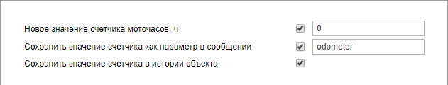

Учет моточасов
Данное задание аналогично предыдущему, только в отношении счетчика моточасов. При помощи его можно сохранять текущее значение счетчика моточасов, сбросить его на ноль или любое другое значение, а также сохранять как параметр в сообщении.
Флаг Сохранить значение счетчика как параметр в сообщении предназначен для сохранения текущего значения счетчика моточасов как параметра в сообщении, что позволяет впоследствии создать на основе этого параметра датчик моточасов. Имя параметра следует указывать буквами латинского алфавита, а вместо пробела использовать нижнее подчеркивание. Для более точных расчетов рекомендуется сохранять значения счетчика во время стоянки транспортного средства, например, раз в сутки в ночное время.
Флаг Сохранить значение в истории объекта отвечает за сохранение значения, а в поле Установить новое значения счетчика моточасов вводится новое значение (в часах), которое будет применено к счетчику после выполнения задания.
Задание по счетчикам может быть успешно выполнено, только если на момент его выполнения у пользователя, который является создателем ресурса, которому принадлежит задание, в отношении объекта будут право Редактирование счетчиков.
При сохранении значений счетчиков пробега, моточасов или трафика в истории объекта они фиксируются в системе как зарегистрированные события, что позволяет впоследствии вывести их в отчет по событиям или хронологии. Сохранение значения счетчика как параметра в сообщении происходит в базе данных объекта в сообщениях типа Сообщения с данными, при этом, значение моточасов выводится в секундах, а значение пробега, в зависимости от настроек объекта, — в метрах или футах.

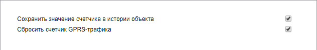

Учет GPRS-трафика
Данный тип задания предназначен для того, чтобы:
- регулярно (например, раз в месяц) автоматически обнулять счетчик GPRS-трафика;
- сохранять объем потребленного трафика в истории объекта, что позволяет получать отчеты по потребленному трафику.
Укажите статус дополнительной опции Сохранить значение счетчика в истории объекта. Если эта опция включена, то каждый сброс трафика, произведенный согласно данному заданию, будет сохранен как событие и может быть выведен впоследствии в отчет по событиям или отчет по трафику. Если опция не активирована, то сброс регистрироваться как событие не будет.
Второй флаг — Сбросить счетчик GPRS-трафика — предназначен для сброса счетчика на ноль при срабатывании задания.
Каждый из двух флагов может употребляться как по отдельности, так и вместе друг с другом. При установке обоих флажков мы получаем задание, при котором по указанному графику будет происходить сброс счетчика, а сброшенное значение будет сохраняться в истории.
