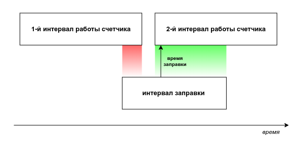

Определение заправок в таблице «Движение топлива»
Таблица Движение топлива определяет топливную активность (заправки, сливы и интервалы работы счетчика) объекта, по которому выполняется отчет, а также объектов, которые находились рядом с ним. Следующий алгоритм объясняет принцип, по которому система определяет, какому из находившихся рядом объектов было выдано топливо.
Интервалы выдачи и получения топлива считаются связанными, если время заправки получившего топливо объекта попало в интервал работы счетчика объекта, его раздававшего (см. рисунок).
Если такого совпадения не было, то алгоритм ищет пересечения всего интервала заправки объекта, получившего топливо, с интервалами работы счетчика объекта, его раздававшего, и выбирает ближайший из них (см. рисунок).
