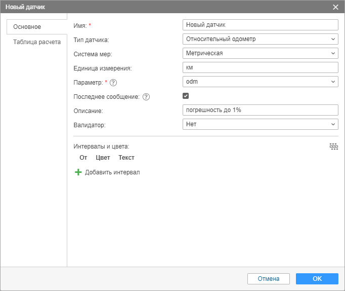

Свойства датчика
При создании, редактировании или копировании датчика появляется окно его свойств, который состоит из нескольких вкладок. На первой вкладке содержатся основные свойства, перечисленные ниже.
Основные свойства
Имя
Имя датчика.
Тип датчика
Выберите тип датчика из списка доступных. Для быстрого поиска начните вводить в поле название типа. Он должен соответствовать характеристикам используемого на объекте оборудования, иначе расчеты по этому датчику могут быть неверными.
Система мер
В выпадающем меню выберите систему мер, в которой будут приходить значения этого датчика. Этот пункт показывается только для тех датчиков, единицы измерений которых различаются в зависимости от выбранной системы мер.
Единица измерения
Единицы измерения фигурируют в отчетах (в т. ч. в легенде графиков), заданиях, подсказках и т. п. Для большинства датчиков по умолчанию предлагается определенная единица измерения. Для некоторых типов датчиков единицы измерения изменить невозможно, для других — это можно сделать вручную. Это удобно при использовании цифровых датчиков, например, датчика работы двигателя или произвольного цифрового датчика. Вместо предложенных значений Вкл/Выкл можно ввести, например, Активирован/Деактивирован, Груженый/Пустой, Открыто/Закрыто и т. п.
Параметр
Выберите или введите параметр(ы), чьи данные датчик будет интерпретировать.
Последнее сообщение
Если опция включена, то во всплывающей подсказке объекта и других местах значение датчика вычисляется только по последнему сообщению, а если необходимые данные в последнем сообщении отсутствуют, выводится Неизвестно. Если опция выключена, значение датчика рассчитывается на основании последнего пришедшего значения параметра (вне зависимости от его актуальности), расчет которого может занять до 1 минуты.
Эта опция не влияет на отображение значений датчиков в приложении Wialon для iOS/Android, поскольку в нем используются данные, обработанные в режиме реального времени.
Описание
Описание опционально. Оно отображается только в списке датчиков в диалоге свойств объекта.
Валидатор и Тип валидации
Валидация задается при необходимости. Она определяет взаимозависимость датчиков друг от друга.
Далее необходимо настроить таблицу перерасчета значений для созданного датчика, что особенно актуально для аналоговых устройств. Далеко не всегда датчик присылает готовое значение, которое можно поместить в отчет и которое будет понятно конечному пользователю. Если оборудованием не предусмотрена возможность внутреннего преобразования значений, это можно сделать при помощи таблицы расчета или мастера таблицы расчета.
