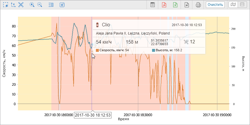

Графики в браузере можно масштабировать, перемещать, просматривать информацию об отдельных точках. При наведении курсора на точку на графике появляется всплывающая подсказка с данными о параметрах графика, которые соответствуют выбранным для него кривым. Дополнительно подсказка может включать в себя следующую информацию: время последнего сообщения, положение объекта, присутствие в геозонах, скорость объекта, высота над уровнем моря, количество спутников, координаты точки, иконка объекта, значения датчиков, параметры (содержимое подсказки регулируется в настройках пользователя).
Линия графика может быть пунктирной на отрезках, где интервал между сообщениями больше значения, указанного в параметре Максимальный интервал между сообщениями.

Трассировка сообщения/точки
Переключение между этими режимами дает возможность по наведении курсора просматривать информацию по одному графику или по всем доступным.
В подсказке значения датчиков рассчитываются только по одному сообщению. Если для датчика или его валидатора используются данные из предыдущего сообщения, то в подсказке значение такого датчика будет показываться некорректно.

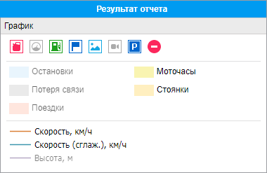

Легенда
В рабочей области показывается легенда графика. Легенда разделена на секции и содержит в себе информацию о выбранных графиках и их свойствах. Щелчком по имени элемента в легенде можно включить или отключить его отображение на графике (по умолчанию отображаются все).
