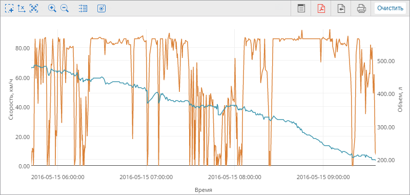

Можно отметить одновременно два пункта. В таком случае на графике отображаются две кривые, например,​ кривая скорости и кривая оборотов двигателя. Кривых может быть и больше, но только при условии присутствия на графике не более двух переменных кроме времени. Таким образом, если слева по оси Y идет шкала скорости,​ а справа — шкала температуры,​ то больше к этому графику ничего не может быть добавлено. Если же слева идет шкала скорости,​ а справа — расход по ДИРТ, то можно еще добавить кривые расхода по ДАРТ, нормам ​и прочим методам,​ так как все они измеряются в одинаковых единицах.
На приведенном ниже рисунке показан график скорости, совмещенный с графиком уровня топлива. Чтобы получить такой график, нужно указать тип графика Обычный и выбрать данные Скорость и Уровень топлива.
Каждой кривой, присутствующей на одном графике, присваивается свой цвет. Слева, в блоке Результат отчета, указывается, какой цвет какой кривой соответствует. Их названия берутся из шаблона отчета. Кроме названия для кривых указываются также единицы измерения.
Названия линий на графике могут быть изменены в его свойствах в шаблоне отчета. Однако, если кривая строится по какому-то датчику, то ей присваивается его имя.
Нажатие на имя кривой в секции Результат отчета включает/выключает ее отображение на графике.

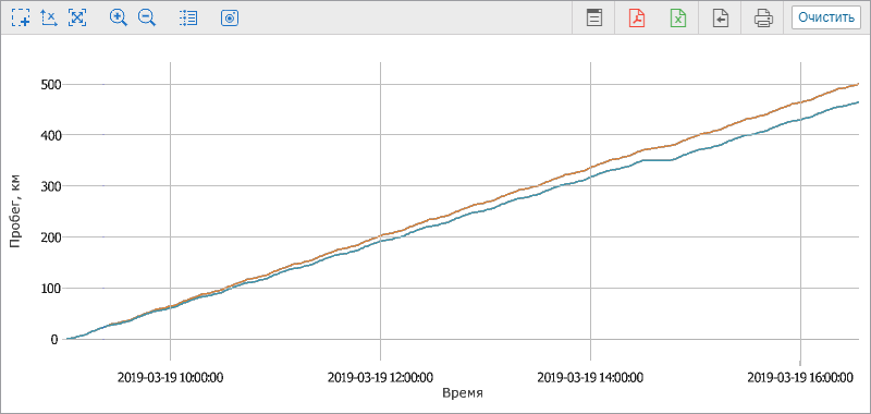

Доступно четыре графика по пробегу: абсолютный, в поездках, мгновенный и мгновенный сглаженный. Первые два показывают изменение (увеличение) пробега с течением времени. График Абсолютный пробег строится по всем сообщениям, то есть в него включаются любые выбросы данных и неточность оборудования. График Пробег в поездках показывает данные с учетом настроек детектора поездок. На графике ниже представлены абсолютный пробег (оранжевая линия) и пробег в поездках (голубая линия) на одном графике:
График Мгновенный пробег представляет данные в виде пробег от предыдущего сообщения до текущего, то есть в виде разницы в пройденном расстоянии между двумя соседними сообщениями. Такой график может понадобиться для того, чтобы детектировать чрезмерный пробег во время потери связи или чтобы определить искусственные накрутки пробега в случаях, когда он определяется по специальным датчикам (см. настройки счетчика пробега в свойствах объекта). Мгновенный пробег может быть сглаженным.

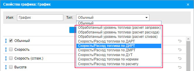

Помимо обычных графиков, доступны графики следующих видов:
  • Обработанный уровень топлива;
  • Скорость/Расход топлива по…
Настройки этих графиков фиксированные и не могут быть изменены. Редактирование доступно только для их имен. Также для этих графиков можно выбирать необходимые датчики (задавать маску датчика).

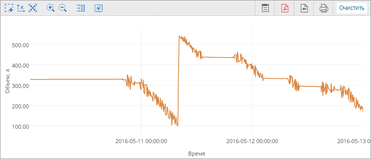

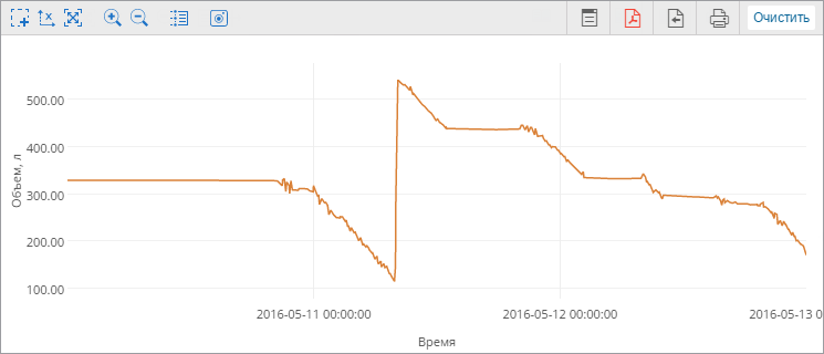

Ниже приведены два графика уровня топлива: обработанный (расчет топлива по времени включен, фильтрация включена, уровень фильтрации — 25) и обычный.
Специальный график Обработанный уровень топлива следует отличать от двух подобных обычных графиков:
Обычный график Уровень топлива показывает данные с учетом коэффициента температуры без применения фильтрации. Опция Рассчитывать расход топлива по времени не влияет на график.
Обычный график Обработанный уровень топлива показывает зависимость отфильтрованных и сглаженных по пробегу данных от времени.
На обычных графиках данные могут быть представлены только в виде литры/время. Зато на них можно накладывать другие графики, например, график напряжения.

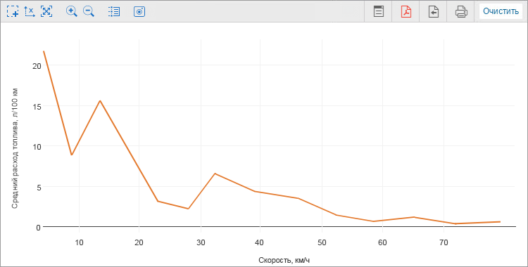

График показывает зависимость среднего расхода топлива от скорости движения. Данные для него берутся из показаний датчиков расхода топлива (импульсных,​​ абсолютных,​​ мгновенных) или уровня топлива, ​​из установленных норм расхода ​или по математическому расчету. Соответствующие методы расчета должны быть указаны в настройках необходимых датчиков. ​
