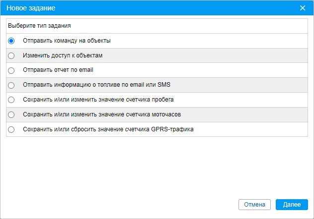

Для того чтобы создать новое задание, нажмите кнопку Создать. В появившемся окне выберите ресурс, а затем тип задания:
- Отправить команду на объекты;
- Изменить доступ к объектам;
- Отправить отчет по email;
- Отправить информацию о топливе по email или SMS;
- Сохранить и/или изменить значение счетчика пробега;
- Сохранить и/или изменить значение счетчика моточасов;
- Сохранить и/или сбросить значение счетчика GPRS-трафика.
