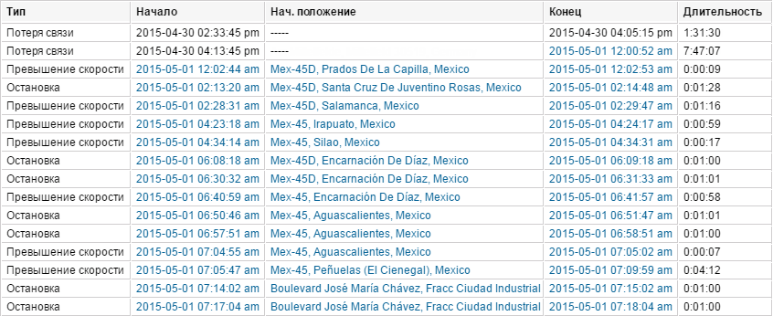

Для формирования таблицы отчета могут быть выбраны столбцы, описанные ниже.
СтолбецОписание
ТипПоездка, стоянка, остановка, моточасы, заправка (или зарег. заправка), слив, событие (или нарушение), водитель, потеря связи, датчик.
НачалоВремя из сообщения, предшествующего тому, в котором было зафиксировано начало данного состояния.
Нач. положениеМестоположение объекта в начальный момент.
КонецКогда был зафиксирован конец данного состояния.
Кон. положениеМестоположение объекта в конечный момент.
ДлительностьСколько длилось данное состояние.
ОписаниеВ данной графе даются дополнительные пояснения. Для поездок и превышений скорости — пробег, для моточасов — длительность, для заправок и сливов — объем топлива и название датчика, для событий и нарушений — текст уведомления, для водителей — назначение/снятие водителя и его имя, для датчика — активация/деактивация датчика и его название.
Система не вычисляет длительность состояния для таких типов событий как заправки и сливы. Поэтому в данной таблице время, а также место начала и конца заправки/слива совпадают, а для длительности выводится нулевое значение.
