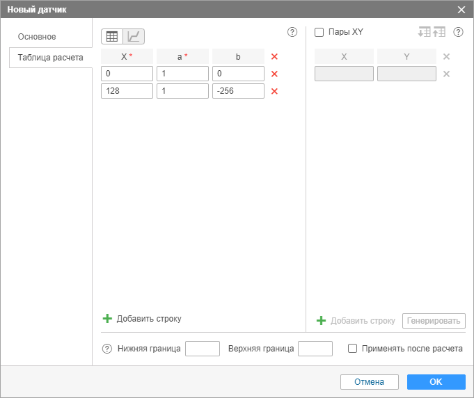

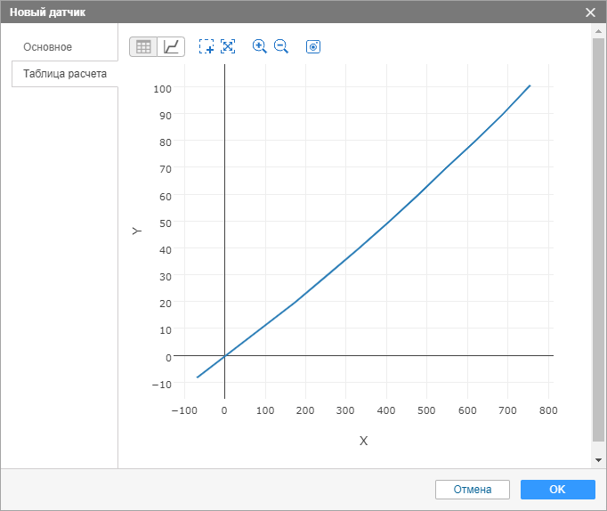

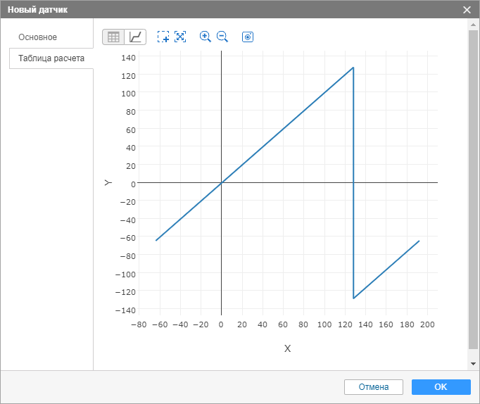

Пример 1: датчик температуры
Создадим таблицу преобразования для датчика температуры. Допустим, данные будут поступать в дополнительном коде, т. е. положительные значения — от 0 до 127, а отрицательные — от 128 (что соответствует -128 градусам) до 255 (что соответствует -1 градусу).
Полученный результат создания таблицы преобразования можно оценить на графике расчета.
График расчета всегда имеет несколько расширенный вид — по оси Х он растягивается вправо и влево. Это связано с тем, что на первом интервале функция действует в том числе и в обратную сторону — до минус бесконечности, а на последнем интервале — до плюс бесконечности.

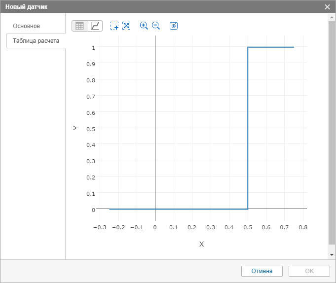

Пример 2: датчик зажигания
Рассмотрим пример настройки нецифрового датчика зажигания, когда активация зажигания определяется по параметру, передающему напряжение. Например, напряжение до 0.5В будет расцениваться как зажигание выключено, свыше 0.5В — зажигание включено. Для такого датчика требуется создать таблицу преобразований, как показано на рисунке ниже.
На графике расчета посмотрите, соответствует ли результат ожиданиям.

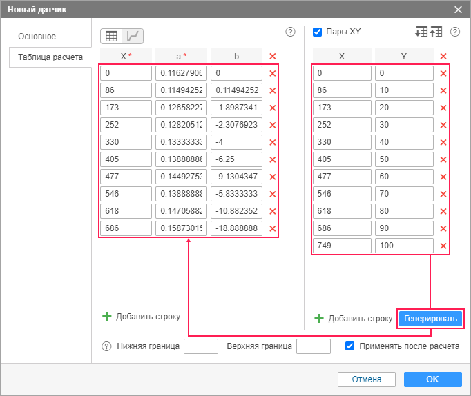

Мастер таблицы расчета — это инструмент, который упрощает процесс создания таблицы преобразования значений для датчика. Здесь достаточно ввести входные значения X и соответствующие им выходные значения Y. Мастер таблицы расчета располагается в правой части диалогового окна. По умолчанию он неактивен. Чтобы воспользоваться данным инструментом, необходимо активировать флаг Пары XY.
Мастер таблицы расчета целесообразно применять, когда тарировка значений датчика выясняется опытным путем. Например, заливается разный объем топлива и с датчика снимаются значения, соответствующие разным объемам.
После введения всех пар значений нажмите кнопку Генерировать, чтобы программа обработала введенные данные. Результат можно оценить в таблице расчета, где по введенным данным будут получены коэффициент а и смещение b, а также графике (кликнуть соответствующую иконку).

Пример 1: датчик уровня топлива
Допустим, было залито 10 литров топлива, и датчик прислал значение 86, потом было залито 20 литров, и датчик показал 173, и т.д. В конце концов, мы получаем некоторую табличку типа:
Входное значение (X) | Выходное значение (Y) |
0 | 0 |
86 | 10 |
173 | 20 |
252 | 30 |
330 | 40 |
405 | 50 |
477 | 60 |
546 | 70 |
618 | 80 |
686 | 90 |
749 | 100 |
Введите пары значений в мастер таблицы расчета и нажмите Генерировать. На основании введенных значений будет сгенерирована таблица расчета (слева).
График можно просмотреть, нажав на соответствующую иконку.
Все данные, введенные и сохраненные на этой вкладке, будут доступны и при последующем открытии окна. Любые изменения в таблице расчета не влияют на мастер. Другими словами, мастер только показывает введенные значения, но не отражает текущей ситуации.
Теперь проследим, как произошел расчет коэффициента a и смещения b. Первый интервал начитается в нуле, действует по входящим значениям до 86, при этом в самой последней точке на выходе должно быть значение 10. Рассчитываем смещение по Х, т. е. ∆Х = 86 — 0 = 86. Точно так же рассчитываем смещение по Y, т. е. ∆Y = 10 — 0 = 10. Теперь нам необходимо получить коэффициент a, который является тангенсом угла в начале осей координат, т. е. нужно ∆Y разделить на ∆X (∆Y/∆X): a = 10 / 86 = 0,11627906976744186 (калькулятор).

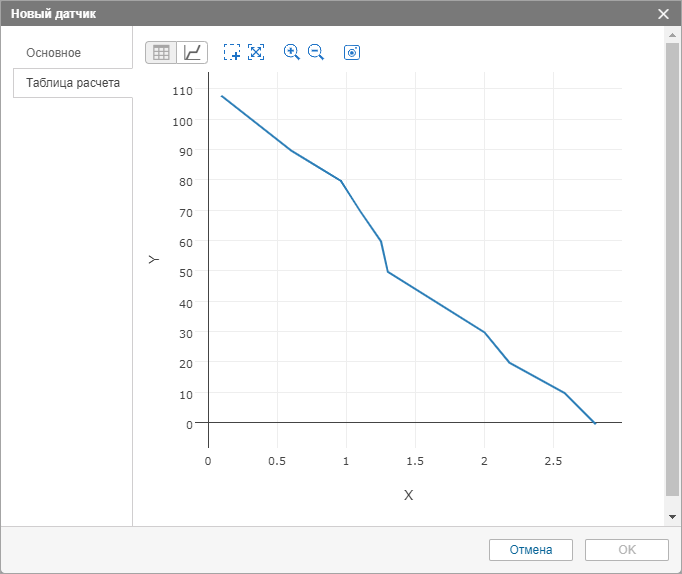

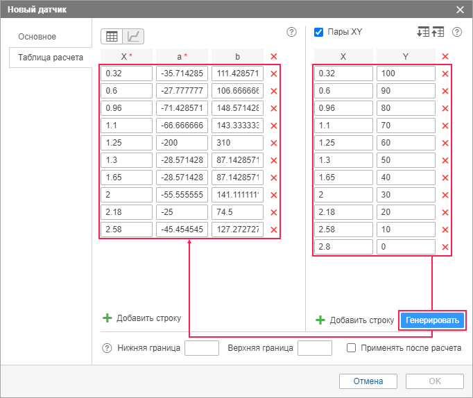

Пример 2: датчик уровня топлива
В этом примере входные значения Х идут по убывающей при возрастании значений Y. Однако при введении пар значений в мастер таблицы расчета они будут автоматически расположены в нужном порядке.
Исходные данные:
2,8 | 0 |
2,58 | 10 |
2,18 | 20 |
2,0 | 30 |
1,65 | 40 |
1,3 | 50 |
1,25 | 60 |
1,1 | 70 |
0,96 | 80 |
0,6 | 90 |
0,32 | 100 |
Соответственно, вносим данные в мастер таблицы расчета и затем генерируем саму таблицу расчета и получаем график расчета:
