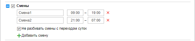

Смены
При активации этой опции информация в отчете структурируется по заданным сменам. Например, в автопарке на одном автомобиле работают два водителя. По расчетам, чтобы использование автомобиля приносило прибыль, он должен работать в две смены: с 9 утра до 7 вечера и с 9 вечера до 7 утра. Допустим, нас интересует отчет по поездкам в этих сменах и не важна информация о том, что происходило в остальное время. В таком случае, мы активируем опцию Смены и производим настройки в соответствии с требованиями. Кроме того, в данной ситуации следует применить группировку по сменам и использовать извлечение интервалов.
Для того чтобы события, произошедшие в смене, которая заканчивается в новых сутках, были отнесены системой к предыдущим суткам (то есть тем, в которые она началась), необходимо активировать опцию Не разбивать смены с переходом суток.
Вне зависимости от настроек смен в отчет выводятся данные только за указанный интервал.
