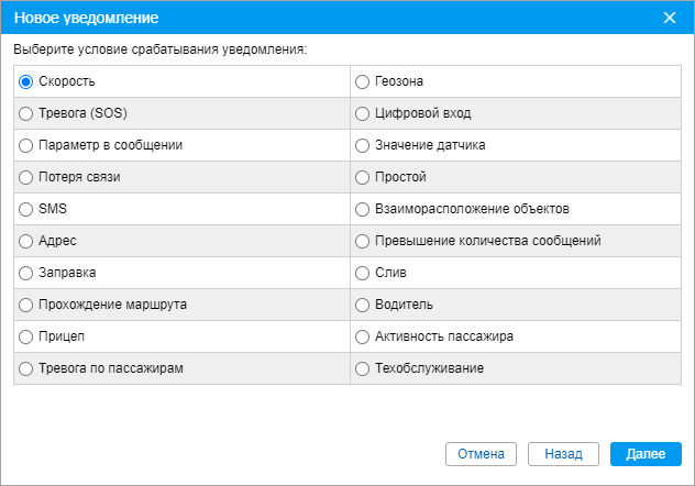

Типы уведомлений
Существуют различные условия срабатывания уведомления.
