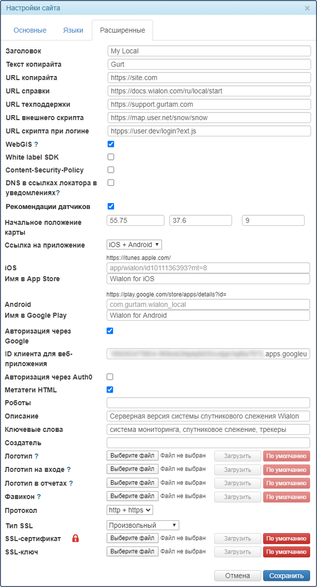

На этой вкладке, в зависимости от типа сайта, можно настраивать различные параметры, главным образом, связанные с персонализацией сайтов. Ниже описаны особенности настроек для разных типов сайтов.
Wialon Web
Для сайтов этого типа можно изменить указанные ниже параметры.
Параметр Описание

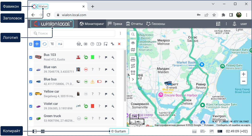

Заголовок Заголовок сайта.
Текст копирайта Текст, который показывается в качестве копирайта. Применяется, только если заполнено поле URL копирайта.
URL копирайта Адрес сайта, на который ведет ссылка копирайта. Применяется, только если заполнено поле Текст копирайта.
URL справки Адрес сайта с документацией. Если поле пустое, то справка отсутствует.
URL техподдержки Адрес сайта технической поддержки.
URL внешнего скрипта Адрес стороннего скрипта, который следует подключить к сайту мониторинга.
URL скрипта при логине Адрес скрипта, который следует использовать при логине.
WebGIS Опция, позволяющая переименовать Gurtam Maps в WebGIS.
White label SDK Если опция включена, в запросах API для сайтов Wialon часть wialon/ajax.html заменяется на api. При этом отдельные SDK-запросы можно формировать как в старом виде согласно официальной SDK-документации (с частью wialon/ajax.html), так и в новом (с заменой части wialon/ajax.html на api).
Content-Security-Policy Опция для включения заголовка Content-Security-Policy.
DNS в ссылках локатора в уведомлениях Опция, позволяющая использовать DNS сайта в ссылках локатора (тег «%LOCATOR_LINK%»), которые применяются в уведомлениях системы мониторинга Wialon и Logistics. Если ранее уже была назначена DNS другого сайта, то сохраняется последняя выбранная. Для применения настройки необходимо перезапустить Wialon Local.
Рекомендации датчиков Эта опция позволяет использовать сервис рекомендации датчиков. Когда она включена, список наиболее используемых датчиков становится доступным при создании датчиков в свойствах объекта.
Начальное положение карты Положение карты при входе в систему мониторинга. Можно указать широту и долготу точки, на которой должна центрироваться карта, и масштаб (от 1 до 18).
Cсылка на приложение Опция, включающая отображение кнопок, которые ведут на страницу скачивания мобильного приложения. Доступны следующие опции:
  • Нет;
  • iOS + Android;
  • iOS + Huawei;
  • Android + Huawei;
  • iOS + Android + Huawei;
  • iOS;
  • Android;
  • Huawei.
Далее, в соответствии с выбранным вариантом, можно указать ссылку (ссылки) на свое приложение (приложения) и имя приложения в AppStore и/или Google Play.
Авторизация через Google Если эта опция включена, то в системе мониторинга в настройках пользователя можно привязать учетную запись Google и использовать ее для входа. Смотрите подробную инструкцию.
ID клиента для веб-приложения В этом поле указывается ID клиента из сервиса Google Cloud Console, если включена опция Авторизация через Google (см. выше).
Авторизация Auth0 Если опция включена, то вы можете использовать сторонний сервис Auth0 для авторизации в системе мониторинга. Для завершения настройки необходимо заполнить расположенные ниже поля.
Имя сервиса на кнопке авторизации Указанное здесь имя подставляется вместо N во фразе Войти через N, которая показывается на кнопке на странице входа.
Имя вашего сервиса Имя вашего сервиса, которое используется в Wialon Local для настройки авторизации Auth0.
ID клиента в Auth0 ID клиента, которое используется в сервисе Auth0.
Домен в Auth0 URL-адрес точки авторизации в сервисе Auth0.
Метатеги HTML Опция, включающая использование HTML-метатегов. Можно добавить информацию по следующим метатегам: Роботы, Описание, Ключевые слова, Создатель.

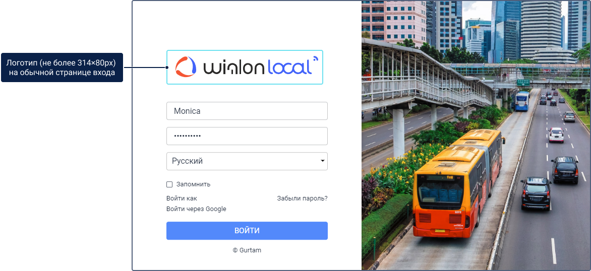

Логотип Логотип сайта мониторинга. Можно использовать изображения в форматах PNG и SVG размером не более 172×30 пикселей.

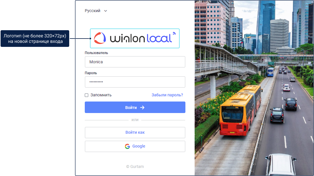

Логотип на входе Логотип, который отображается на странице входа. Можно использовать изображения в форматах PNG и SVG.
Требования к размеру зависят от того, включена ли опция Новая страница входа в основных настройках сайта.
Если опция включена и применяется новый дизайн страницы входа, то размер изображения должен быть не более 320×72 пикселей; если выключена — не более 314×80 пикселей.
Логотип в отчетах Логотип, который показывается в экспортированном отчете (файлы в формате HTML, PDF). Можно использовать изображения в формате PNG размером не более 140×30 пикселей.
Эта опция позволяет применять только один логотип (последний загруженный) для всех сайтов типа Wialon Web, если их несколько. Рекомендуется устанавливать логотипы для отчетов и назначать их для тарифных планов в блоке Логотипы в отчетах.
Фавикон Иконка сайта, которая показывается рядом с заголовком. Можно использовать изображения в формате ICO размером не более 16×16 пикселей.
Протокол Используемый протокол (http, http+https, https). Для протокола https можнодобавить SSL-сертификат и SSL-ключ. Для SSL-сертификата необходимо указать его тип (Произвольный, Let’s Encrypt или Самоподписанный). Если выбран тип Let’s Encrypt или Самоподписанный, сертификат не нужно загружать самостоятельно: он генерируется автоматически.
Чтобы вернуться к первоначальному виду сайта мониторинга, очистите все текстовые поля на вкладке и сбросьте настройки изображений, нажав на кнопку По умолчанию.

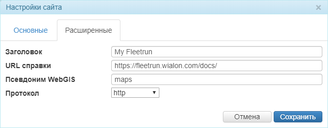

Fleetrun
В расширенных настройках сайта Fleetrun доступны описанные ниже параметры.
ПараметрОписание
ЗаголовокЗаголовок сайта.
URL справкиАдрес сайта с документацией.
Псевдоним WebGISНазвание WebGIS внутри приложения.
Протокол
Используемый протокол (http, http+https, https). Для протокола https можно добавить SSL-сертификат и SSL-ключ. Для SSL-сертификата необходимо указать его тип (Произвольный, Let's Encrypt или Самоподписанный). Если выбран тип Let's Encrypt или Самоподписанный, сертификат не нужно загружать самостоятельно: он генерируется автоматически.
Для работы сайта Fleetrun по протоколу https необходимо, чтобы по https также работал сайт (Wialon Web или CMS Manager), указанный в поле Базовый URL-адрес на вкладке Основные (т. е. в поле Протокол для него должно быть выбрано http+https или https).

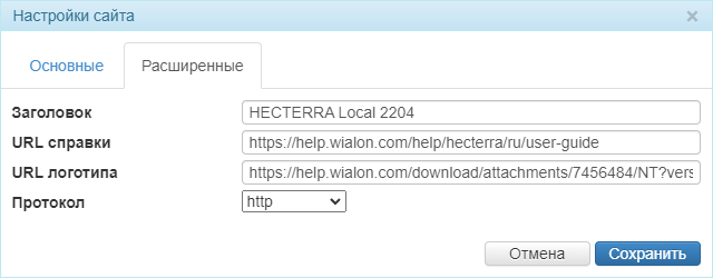

Hecterra
В расширенных настройках сайта Hecterra доступны описанные ниже параметры.
ПараметрОписание
URL логотипаАдрес изображения, которое показывается на странице входа в приложение и в самом приложении слева вверху рядом с его названием. Для адреса должен использоваться протокол https. Соотношение сторон изображения должно быть 1:1.
Протокол
Для работы сайта Hecterra по протоколу https необходимо, чтобы по https также работал сайт (Wialon Web или CMS Manager), указанный в поле Базовый URL-адрес на вкладке Основные (т. е. в поле Протокол для него должно быть выбрано http+https или https).
