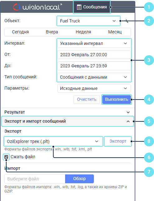

Экспорт
Для экспорта сообщений в файл сделайте следующее:
  1. Откройте вкладку Сообщения.
  2. В выпадающем списке выберите объект.
  3. Укажите интервал запроса и выберите тип сообщений.
  4. Нажмите на Выполнить. Запросить сообщения также можно другими способами.
  5. Перейдите в раздел Экспорт и импорт сообщений в левой нижней части окна.
  6. Выберите формат конечного файла.
  7. Включите опцию Сжать файл, если хотите сразу же создать архив с экспортируемыми сообщениями.
  8. Нажмите Экспорт.
В зависимости от настроек вашего браузера созданный файл будет сразу открыт или вы сможете указать путь для сохранения файла.
