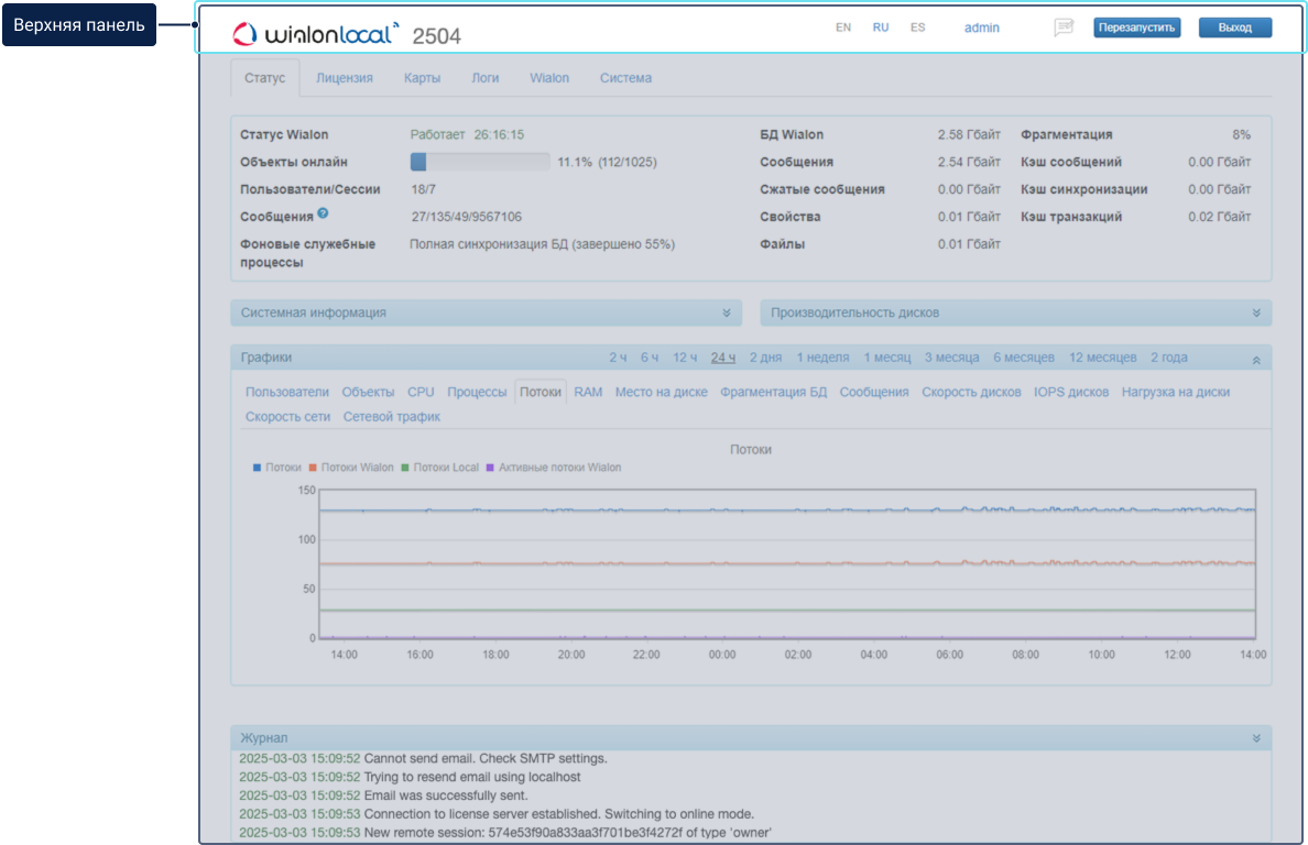

Верхняя панель

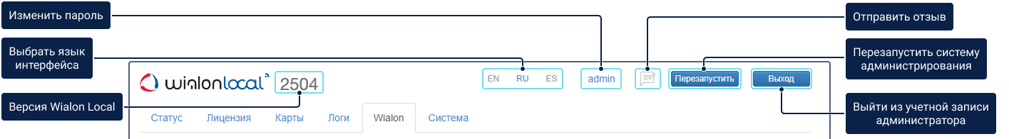

В верхней части окна находятся кнопки, которые позволяют выполнить следующие действия:
  • выбрать язык интерфейса (английский, русский или испанский),
  • изменить пароль для входа в систему администрирования,
  • отправить отзыв о работе системы администрирования,
  • перезапустить систему администрирования,
  • выйти из учетной записи администратора.
Чтобы изменить пароль, нажмите на имя пользователя и укажите старый и новый пароли. Пароль должен содержать хотя бы одну цифру, одну заглавную и одну строчную букву.
Пароль можно менять не чаще, чем раз в 3 часа.
При отправке отзыва необходимо выбрать его тип (Консультация/Жалоба или Предложение/Отзыв). В качестве адреса отправителя указывается электронная почта администратора.

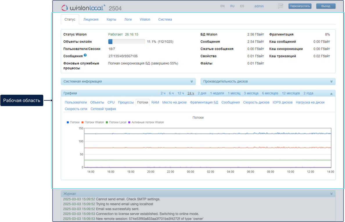

Рабочая область
В рабочей области выполняются различные задачи администрирования в зависимости от выбранной вкладки:
Перейдите по ссылкам, чтобы узнать подробнее о каждой вкладке.

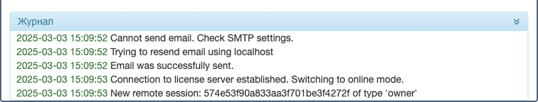

Журнал
Журнал находится в нижней части экрана. В нем показывается информация о событиях, происходящих в Wialon Local. Например, о его запуске или остановке, наличии доступных обновлений, установке компонентов и т. д. При перезагрузке страницы из журнала удаляются все события.
