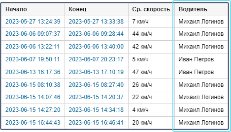

В таблицы большинства отчетов (Поездки, Моточасы, Заправки и зарядки батареи, Сливы, Превышения скорости и др.) можно добавить колонку с именем водителя. Оно показывается, если водитель был назначен на объект в выбранный интервал отчета.
Также в отчетах можно использовать фильтрацию по водителю. Это позволяет включить в отчет только те интервалы (поездки, стоянки, заправки и т. д.), во время которых на объект был назначен определенный водитель или не было назначено ни одного.
