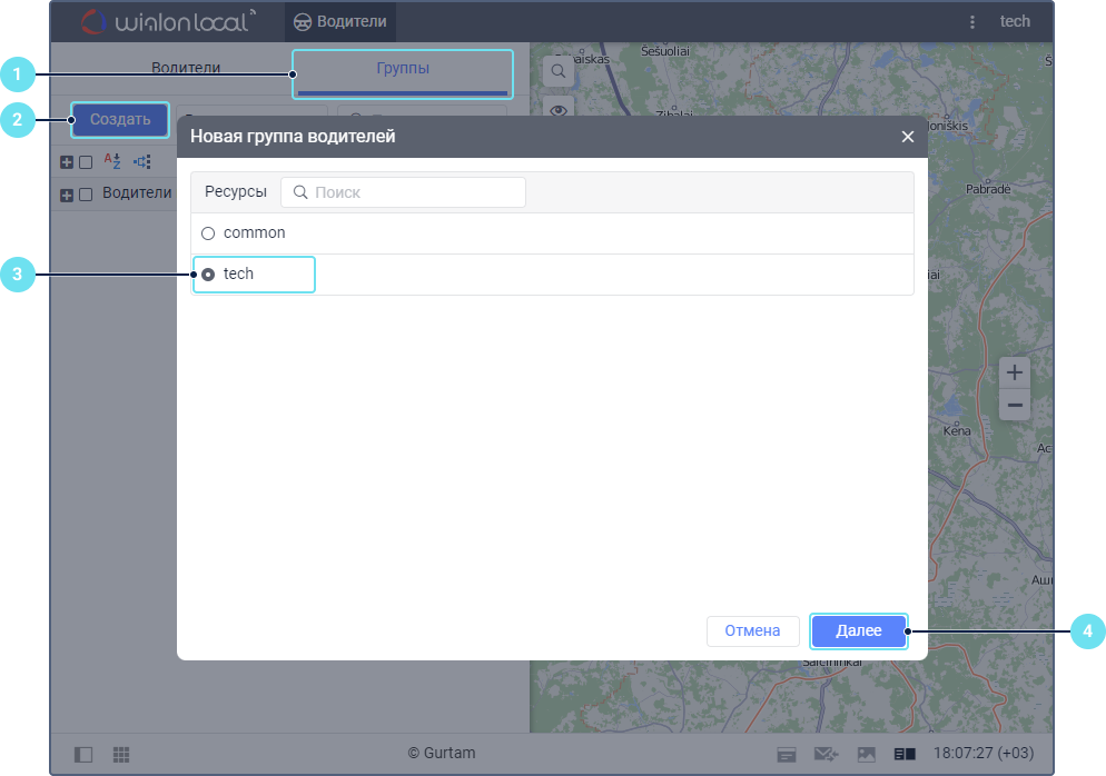

Чтобы создать группу водителей, выполните следующие шаги:
  1. Перейдите в режим Группы.
  2. Нажмите на кнопку Создать.
  3. Выберите ресурс, в котором необходимо создать группу водителей.
  4. Нажмите на кнопку Далее.

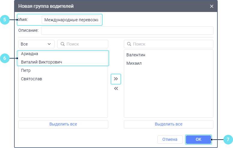

  5. Укажите имя группы и, если необходимо, ее описание. При заполнении этих полей учитывайте правила ввода данных.
  6. Выберите водителей, которые должны входить в группу. Для этого в списке слева выделите необходимые и перенесите их в список справа с помощью иконки . Чтобы выбрать всех водителей одновременно, нажмите на кнопку Выделить все. Для выбора сразу всех или нескольких водителей можно также использовать специальные комбинации клавиш. Чтобы добавить одного водителя в группу, дважды щелкните по его имени.
  7. Для быстрого поиска водителей над списками предусмотрены динамические фильтры. Над левым списком также доступен фильтр по принадлежности к группам: все водители, водители из определенной группы (названия групп заключены в квадратные скобки) или водители вне групп.
  8. Нажмите ОК.
В группу могут входить только те водители, которые принадлежат тому же ресурсу, что и сама группа.
Чтобы убрать водителей из группы, откройте ее свойства (иконка ), переместите водителей из правого списка в левый и сохраните изменения.

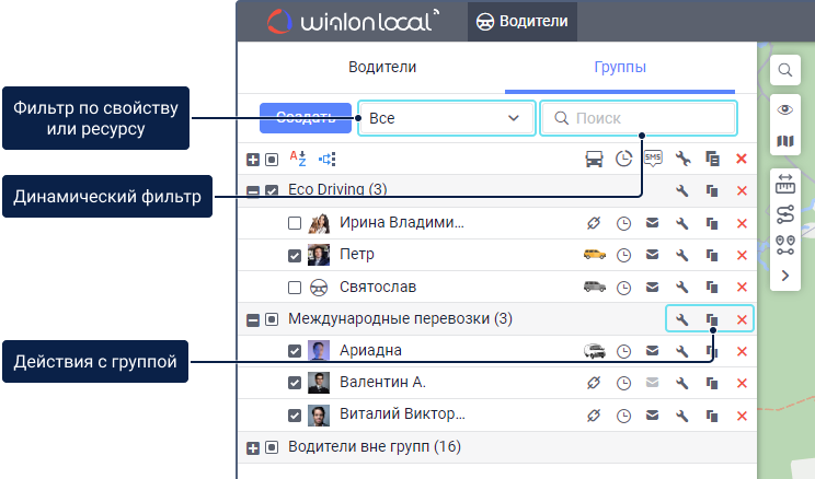

Работа с группами водителей
По умолчанию список групп отсортирован в прямом алфавитном порядке. Для переключения между прямым и обратным алфавитным порядком используйте иконку /. Для быстрого поиска необходимой группы воспользуйтесь динамическим фильтром или фильтром по свойству (неназначенные или назначенные водители) или ресурсу.
Рядом с именем группы в скобках показывается число водителей, входящих в нее. Водители, не входящие ни в одну из групп, перечислены в группе Водители вне групп. Во всплывающей подсказке к группе показывается ее имя, ресурс, которому она принадлежит, и имена входящих в нее водителей.
С группами можно выполнять следующие действия:
ИконкаДействие
Посмотреть или изменить свойства группы.
Копировать, то есть создать новую группу водителей, используя выбранную в качестве образца.
Удалить группу водителей. Иконка неактивна, если у вас нет права доступа Создание, редактирование и удаление водителей.
При удалении группы водители не удаляются.
Разверните строку группы, чтобы увидеть входящих в нее водителей и выполнить действия с ними. Чтобы на карте показывались все водители из группы, отметьте ее в списке.
