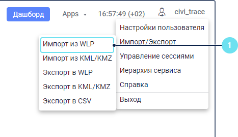

  1. В меню пользователя выберите пункт Импорт/Экспорт и затем — Импорт из WLP.

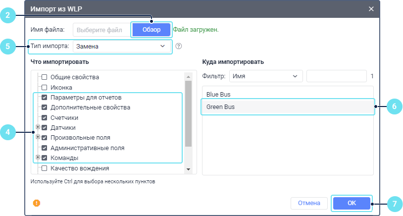

  2. Нажмите на кнопку Обзор и выберите необходимый файл формата WLP.
  3. Нажмите на Загрузить. Выбранный файл будет обработан и его содержимое будет показано в секции Что импортировать.
  4. Выберите в этой секции данные для импорта.
  5. Выберите тип импорта: Замена, Слияние или Добавление.
  6. В секции Куда импортировать выберите элементы, в которые необходимо импортировать данные. Для быстрого поиска нужных элементов используйте динамический фильтр и различные критерии поиска.
  7. Нажмите ОК.
