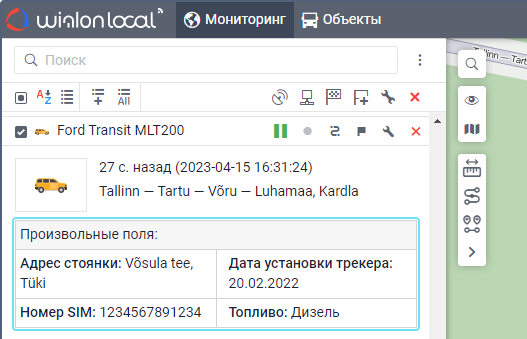

включить опцию Произвольные поля в настройках пользователя, чтобы созданные произвольные поля и их значения показывались во всплывающей подсказке к объекту и в дополнительной информации об объекте на вкладке Мониторинг;
