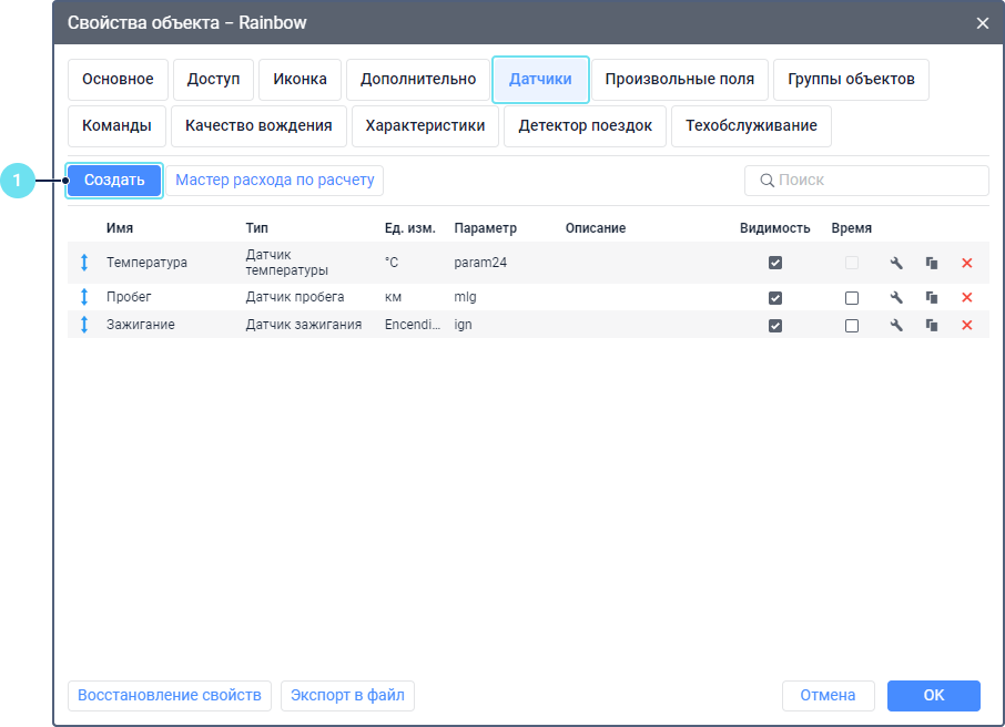

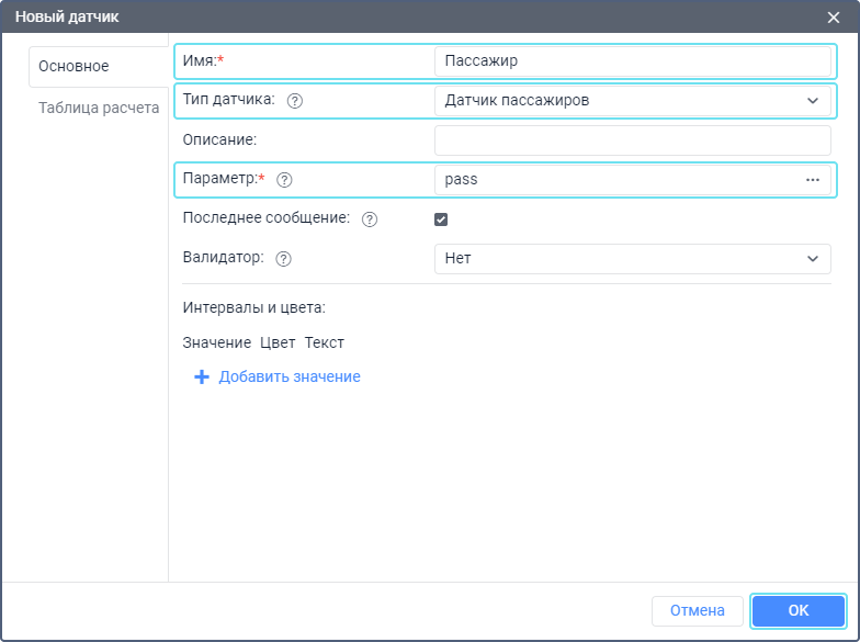

  1. Для всех объектов, на которые планируется назначать пассажиров автоматически, создайте датчик типа Датчик пассажиров. Параметр датчика зависит от используемого оборудования и его настроек.

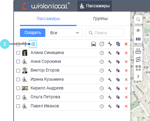

  2. На вкладке Пассажиры щелкните по иконке .

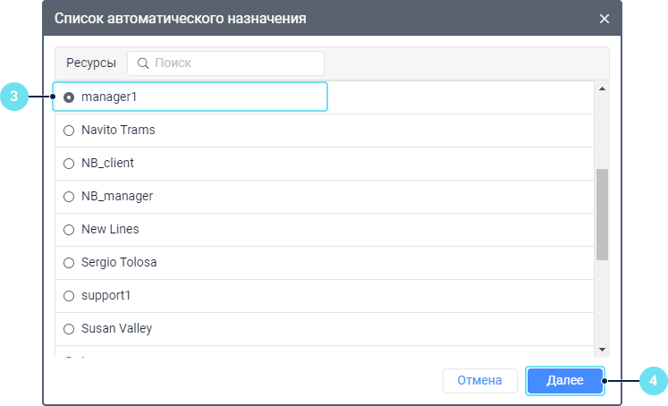

  3. Выберите ресурс, пассажиры которого должны назначаться автоматически. Чтобы узнать, какие пассажиры принадлежат определенному ресурсу, примените фильтр по ресурсу к списку пассажиров (расположен справа от кнопки Создать).
  4. Нажмите на кнопку Далее.

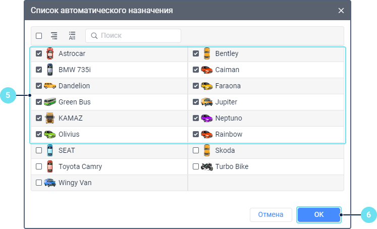

  5. Отметьте объекты или группы объектов, на которые пассажиры выбранного ресурса должны назначаться автоматически. Для переключения между списками объектов и их групп используйте иконку /. Подробнее о выборе объектов читайте на странице Создание заданий.
  6. Нажмите ОК.

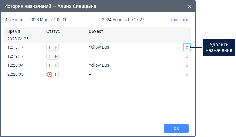

Работа с историей назначений
Для просмотра и редактирования истории назначений пассажира необходимо право доступа Запрос сообщений и отчетов на ресурс.
Функция История назначений позволяет увидеть историю назначений пассажира и, если необходимо, удалить записи о назначениях. Чтобы выполнить эти действия, нажмите на иконку справа от имени пассажира.
Для просмотра истории назначений укажите необходимый интервал и нажмите на кнопку Показать. В списке назначений показываются дата и время назначения или снятия пассажира с объекта, статус пассажира и имя объекта.
Для обозначения статуса пассажира используются следующие иконки:
ИконкаОписание
Назначение пассажира на объект, то есть посадка в транспортное средство. Справа от этой иконки доступна иконка , нажав на которую можно изменить статус пассажира на Снят.
Снятие пассажира с объекта, то есть высадка из транспортного средства. Слева от этой иконки доступна иконка , нажав на которую можно изменить статус пассажира на Назначен.
Автоматическое снятие пассажира с объекта, то есть высадка из транспортного средства по истечении времени, указанном в поле Автоматическое снятие свойств пассажира. Этот статус изменить нельзя.
Неверное назначение или снятие можно удалить из списка, нажав на иконку  в конце строки. Если назначение удалено из истории, оно также не показывается в отчетах.
Последнее зарегистрированное назначение или снятие удалить нельзя.
