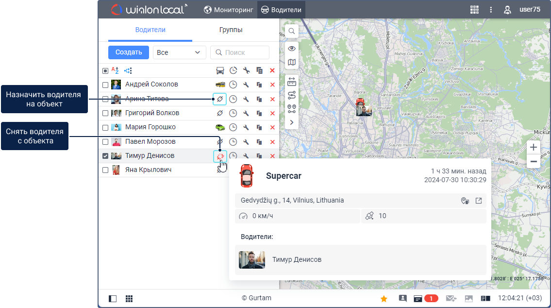

Назначить и снять водителя с объекта вручную можно в режиме Водители или Группы на вкладке Водители с помощью иконок  и  соответственно.

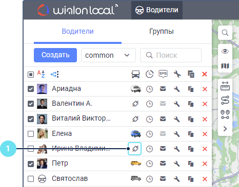

Чтобы назначить водителя на объект вручную, сделайте следующее:
  1. Нажмите на иконку  напротив необходимого водителя в списке водителей или их групп. Если у вас нет права доступа Создание, редактирование и удаление водителей на ресурс, то иконка неактивна ().
  2. В открывшемся окне выберите объект, на который необходимо назначить водителя. Здесь показываются объекты из рабочего списка на вкладке Мониторинг. Чтобы показывались все объекты, на которые у вас есть право доступа Просмотр элемента и его основных свойств, нажмите на иконку слева от поиска.
  3. Нажмите ОК.
После этого в строке водителя показывается иконка выбранного объекта.  Чтобы снять водителя с объекта, наведите курсор на иконку объекта в строке водителя и щелкните по иконке . Кроме того, водителя можно снять с объекта, зарегистрировав для него новую рабочую смены или удалив назначение водителя (см. подробнее).

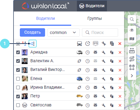

Для создания списка автоматического назначения сделайте следующее:
  1. Нажмите на иконку над списком водителей.
  2. Выберите ресурс, водители которого должны использоваться для автоматического назначения. Чтобы узнать, какие водители принадлежат определенному ресурс, примените фильтр по ресурсу к списку водителей (расположен справа от кнопки Создать). Если вам доступен только один ресурс, он выбирается автоматически.
  3. Нажмите на кнопку Далее.
  4. Отметьте объекты или группы объектов, на которые водители выбранного ресурса должны назначаться автоматически. Для переключения между списками объектов и их групп используйте иконку /. Подробнее о выборе объектов читайте на странице Создание заданий.
  5. Нажмите ОК.

Чтобы отменить автоматическое назначение и снятие, нажмите на иконку , выберите ресурс, снимите галочки с необходимых объектов и сохраните изменения.
