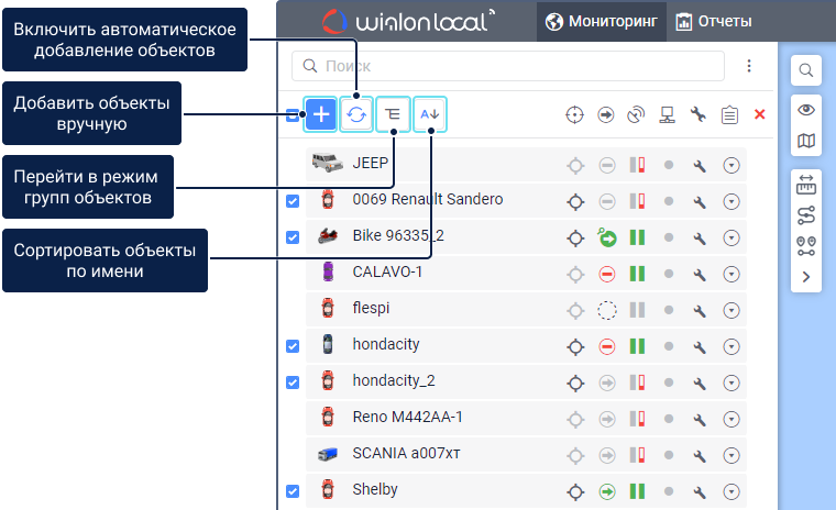

Список объектов
Чтобы перейти в режим списка объектов, нажмите на иконку .
Кроме описанного выше поиска, в этом режиме можно совершать следующие действия:
  • добавлять объекты в рабочий список и удалять их оттуда;
  • сортировать объекты по различным параметрам.
Добавление объектов в список
Добавлять объекты в список можно вручную или автоматически, используя следующие кнопки:
КнопкаОписание
Открывает меню для добавления объектов вручную. Меню состоит из двух пунктов:
  • добавить объекты или группы;
  • добавить все доступные.
Чтобы добавить в список определенный объект или объекты, выберите первый пункт и следуйте инструкции ниже.
Чтобы добавить в список все объекты, доступные вам на данный момент, выберите второй пункт и подтвердите действие.
Эта кнопка недоступна, если включено автоматическое добавление объектов (см. ниже).
Активирует автоматическое добавление доступных объектов в рабочий список. Если кнопка включена, то как только вам становятся доступны новые объекты, они сразу показываются в рабочем списке.
Когда функция автоматического добавления объектов включена, фильтрация по актуальности данных недоступна.
Чтобы использовать эту функцию, нажмите на кнопку и подтвердите действие. Чтобы отключить ее, нажмите на кнопку снова.
Если вам доступно менее 20 объектов, то при первом входе в систему эта функция активирована по умолчанию.
Возможны альтернативные способы добавления объектов в рабочий список:
Объекты, созданные в системе мониторинга или CMS Manager, автоматически добавляются в рабочий список панели мониторинга пользователя-создателя (может понадобиться обновление страницы или повторный вход в систему). Если в рабочем списке пользователя активирован режим мониторинга по группам, то новый объект автоматически попадает в группу, в которую он был добавлен при создании, или в Объекты вне групп (если не относится ни к одной).
Если используется фильтрация по актуальности данных, а созданный объект не соответствует заданным условиям, автоматического добавления в список не происходит.
Удаление объектов из списка
Для удаления объектов из рабочего списка в настройках опций мониторинга должна быть включена опция Очистка списка.
Чтобы убрать объект из списка, наведите на него курсор и щелкните по иконке   в его строке. Чтобы очистить весь список, щелкните по иконке   в верхней строке.
Удаление объектов из рабочего списка недоступно, если включено автоматическое добавление объектов.
Удаление объектов из рабочего списка не приводит к их удалению из системы. Объекты всегда можно вернуть в список указанными выше способами. Удаление объектов из системы осуществляется на вкладке Объекты.
Сортировка
По умолчанию элементы списка расположены в алфавитном порядке. Для переключения между прямым и обратным алфавитным порядком используйте иконки  и .
Кроме того, вы можете сортировать список объектов по другим параметрам. Для этого щелкните по иконке соответствующего параметра в заголовке таблицы:
  •  — наличие водителя, назначенного на объект;
  •  — наличие прицепа, назначенного на объект;
  •  — состояние движения;
  •  — время получения последнего сообщения;
  •  — состояние онлайн-соединения;
  •  — наличие сведений о датчике;
  •  — заряд батареи устройства (трекера);
  •  — наличие доступных изображений;
  •  — наличие видео;
  •  — наличие доступных команд.
Например, при сортировке по состоянию движения, вверху списка окажутся движущиеся объекты, а внизу — стоящие (или наоборот, если нажать иконку в заголовке таблицы дважды).
Наличие или отсутствие столбцов в рабочем списке вкладки Мониторинг можно настроить (см. раздел Опции мониторинга).

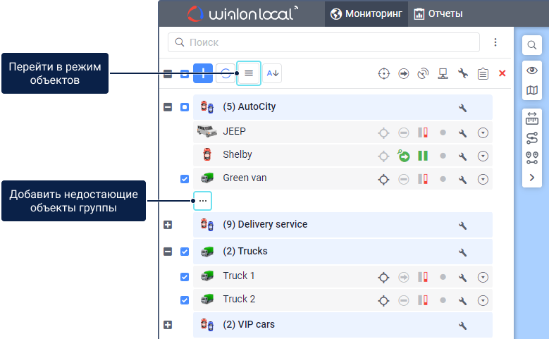

Список групп объектов
Чтобы перейти в режим списка групп объектов, нажмите на иконку .
В этом режиме объекты рабочего списка показываются по группам. Рядом с названием группы в скобках можно увидеть количество объектов в ней. Во всплывающей подсказке к группе показывается список входящих в нее объектов.
В списке вы можете выполнить следующие действия с группой:
ИконкаДействие
Раскрыть группу, чтобы увидеть входящие в нее объекты и информацию о них.
Скрыть список объектов для группы.
Сортировать группы по их имени в прямом или обратном алфавитном порядке.
Открывает меню для добавления групп и объектов вручную. Работает также, как в списке объектов.
Если вы добавили в список объект, которой не входит ни в одну из групп, то он помещается в группу Объекты вне групп с иконкой . В отличие от стандартных групп для нее недоступна функция редактирования свойств.
Если в группе нет ни одного объекта, то она не добавляется в рабочий список с помощью этой иконки.
Активирует автоматическое добавление доступных групп и объектов в рабочий список. Работает также, как в списке объектов.
Добавить в список остальные объекты группы. Эта иконка показывается в конце раскрытого списка группы, только если не все объекты из нее показаны в списке. Во всплывающей подсказке к иконке можно увидеть количество недостающих объектов.
Отправить команду сразу всем объектам группы.
Посмотреть или изменить свойства группы объектов.
Очистить список/Удалить группу или объект из списка. Как и в описанном выше режиме, это действие не приводит к удалению объектов из группы и из системы.

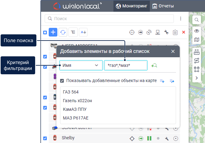

Окно поиска и добавления объектов вручную
Чтобы искать и вручную добавлять объекты в рабочий список используется специальное окно. Чтобы его открыть, нажмите на кнопку   и выберите пункт Добавить объекты или группы.
В открывшемся окне в алфавитном порядке показываются все существующие группы (в квадратных скобках) и объекты.
Добавление объектов
Если вы хотите, чтобы добавленные элементы сразу показывались на карте, предварительно включите опцию Показывать добавленные объекты на карте.
Для добавления объекта или группы вместе с входящими в нее объектами в рабочий список используйте один из следующих способов:
  • щелкните дважды по элементу в списке;
  • добавьте все найденные (отфильтрованные) элементы с помощью иконки ;
  • замените существующий рабочий список на все найденные (отфильтрованные) элементы с помощью иконки .
Если добавленный объект относится к какой-либо группе, то она также добавляется, но без остальных ее объектов. Если объект не относится ни к одной группе, то он автоматически помещается в группу Объекты вне групп с иконкой .

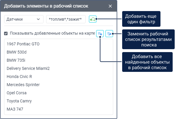

Поиск по критериям
При наличии большого количества объектов и групп для поиска нужного элемента можно использовать фильтры. О том, как работает фильтрация в окне добавления элементов, читайте ниже.
Доступны следующие критерии фильтрации:
ФильтрОписание
ИмяПоиск по имени объекта или группы.
СоздательПоиск по пользователю, от имени которого создан объект. Указан на вкладке Основное свойств объекта.
Уникальный IDПоиск по уникальному ID объекта, который указан на вкладке Основное свойств объекта.
Телефонный номерПоиск по телефонному номеру, который указан на вкладке Основное свойств объекта.
Тип устройстваПоиск по типу устройства, установленного на объекте. Указан на вкладке Основное свойств объекта.
Группа объектовПоиск объектов по их принадлежности какой-либо группе. После выбора фильтра в списке показываются те объекты, которые относятся к какой-либо группе. Если при этом в поле поиска указать имя группы, то в списке показываются те объекты, которые принадлежат этой группе.
ОбъектПоиск групп объектов по имени объекта. После выбора фильтра в списке показываются те группы, в которых есть какие-либо объекты. Если в поле поиска указать имя объекта, то в списке показываются группы, в которых есть этот объект.
Произвольные поляПоиск по имени или значению произвольного поля, добавленного на одноименной вкладке объекта.
ХарактеристикиПоиск по значению из характеристик, указанных на одноименной вкладке объекта.
ДоступПоиск по имени пользователя, который имеет доступ к объектам. После выбора фильтра укажите в поле поиска имя пользователя или маску его имени, чтобы в списке показались все объекты, к которым он имеет доступ.
ГеозоныПоиск по имени геозоны, в которой находится объект в настоящее время.
ДатчикиПоиск по имени, типу, описанию или параметру датчика, созданного в свойствах объекта.
ВодителиПоиск по имени или коду водителя, назначенного на объект.
ПрицепыПоиск по имени или коду прицепа, назначенного на объект.
ПассажирыПоиск по имени или коду пассажира, назначенного на объект.
Фильтры могут работать на нескольких уровнях:
  • на первом уровне вы выбираете критерий фильтрации и в списке показываются только те объекты, у которых есть выбранное свойство. Например, если выбран фильтр Датчики, в списке показываются только те объекты, у которых они созданы;
  • на втором уровне рядом с фильтром в поле поиска вы указываете одно или несколько ключевых слов (их масок) через запятую. Например, чтобы найти все объекты с датчиками зажигания и/или топливными датчиками, после выбора фильтра Датчики вы можете ввести *зажиг*,*топлив*;
  • на третьем уровне вы можете добавить еще один критерий фильтрации, нажав на иконку , и выполнить поиск среди отфильтрованных ранее объектов и т. д.
