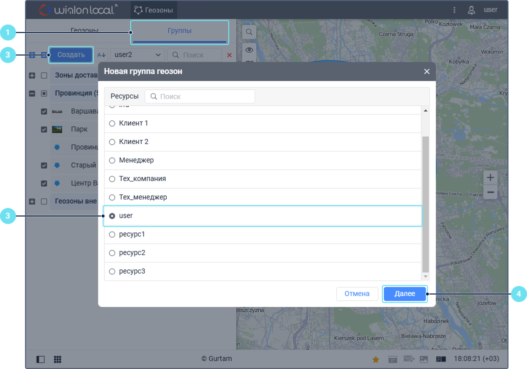

Чтобы создать группу геозон, выполните следующие шаги:
  1. Перейдите в режим Группы.
  2. Нажмите на кнопку Создать.
  3. Выберите ресурс, в котором необходимо создать группу геозон.
  4. Нажмите на кнопку Далее.
  5. Укажите имя группы и, если необходимо, ее описание. При заполнении этих полей учитывайте правила ввода данных.

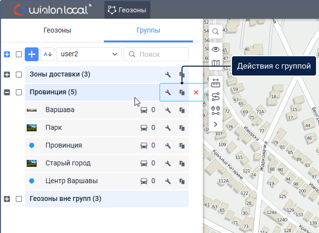

Работа с группами геозон
По умолчанию список групп отсортирован в прямом алфавитном порядке. Для переключения между прямым и обратным алфавитным порядком используйте кнопку /. Для быстрого поиска необходимой группы воспользуйтесь динамическим фильтром. Также доступен фильтр по свойству (геозоны-полигоны, геозоны-линии, геозоны-круги) или ресурсу.
Рядом с именем группы в скобках показывается число геозон, входящих в нее. Геозоны, не входящие ни в одну из групп, перечислены в группе Геозоны вне групп. Во всплывающей подсказке к группе показывается ее имя, ресурс, которому она принадлежит, и имена входящих в нее геозон.
С группами можно выполнять следующие действия:
Иконка Действие
/ Посмотреть или изменить свойства группы.
Копировать, то есть создать новую группу геозон, используя выбранную в качестве образца.
Удалить группу геозон. Чтобы увидеть иконку, наведите курсор на строку группы. Иконка активна, если у вас есть право доступа Создание, редактирование и удаление геозон. Для удаления сразу нескольких групп отметьте их и нажмите на иконку над их списком.

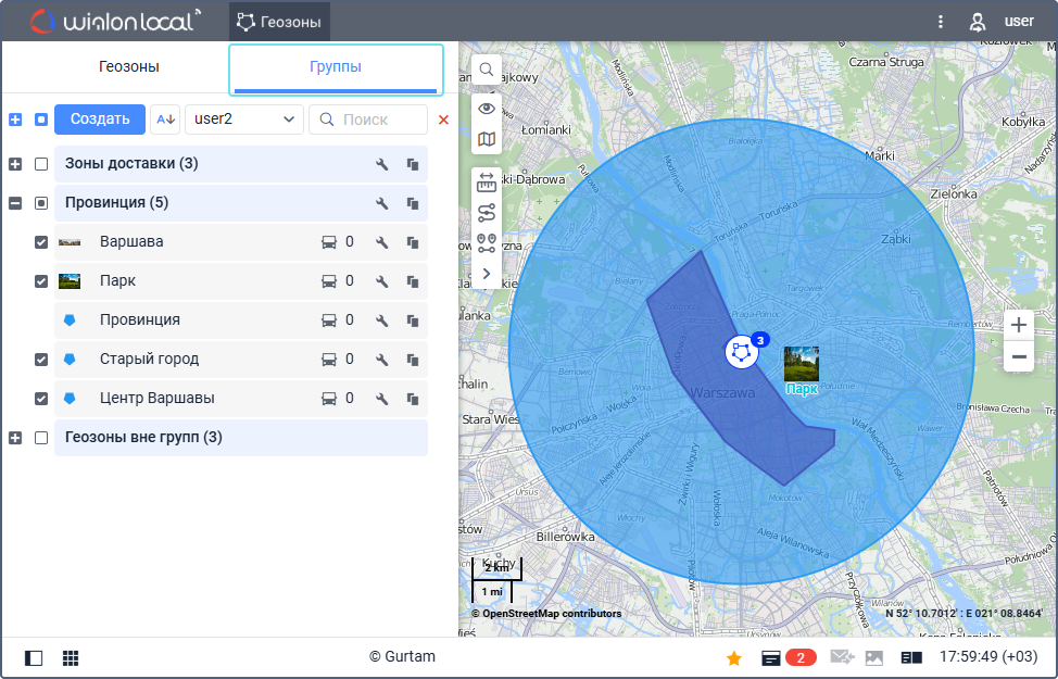

Разверните строку группы, чтобы увидеть входящие в нее геозоны и выполнить действия с ними. Чтобы на карте показывались все геозоны из группы, отметьте ее в списке.
