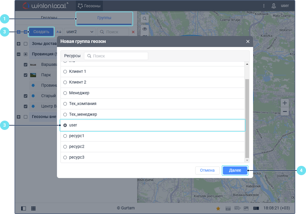

  1. Перейдите в режим Группы.
  2. Нажмите на кнопку Создать.
  3. Выберите ресурс, в котором необходимо создать группу геозон.
  4. Нажмите на кнопку Далее.

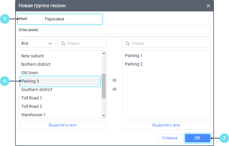

  5. Укажите имя группы и, если необходимо, ее описание. При заполнении этих полей учитывайте правила ввода данных.
  6. Выберите геозоны, которые должны входить в группу. Для этого в списке слева выделите необходимые и перенесите их в список справа с помощью иконки . Чтобы выбрать все геозоны одновременно, нажмите на кнопку Выделить все. Для выбора сразу всех или нескольких геозон можно также использовать специальные комбинации клавиш. Чтобы добавить одну геозону в группу, дважды щелкните по ее имени.
    Для быстрого поиска геозон над списками предусмотрены динамические фильтры. Над левым списком также доступен фильтр по принадлежности к группам: все геозоны, геозоны из определенной группы (названия групп заключены в квадратные скобки) или геозоны вне групп.
  7. Нажмите ОК.
В группу могут входить только те геозоны, которые принадлежат тому же ресурсу, что и сама группа.

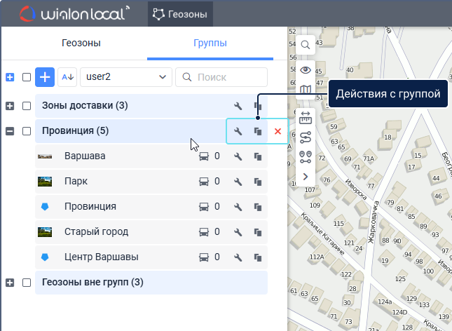

С группами можно выполнять следующие действия:
Иконка
Действие
Посмотреть или изменить свойства группы.
Копировать, то есть создать новую группу геозон, используя выбранную в качестве образца.
Удалить группу геозон. Чтобы увидеть иконку, наведите курсор на строку группы. Иконка активна, если у вас есть право доступа Создание, редактирование и удаление геозон. Для удаления сразу нескольких групп отметьте их и нажмите на иконкунад их списком.
При удалении группы геозоны не удаляются.

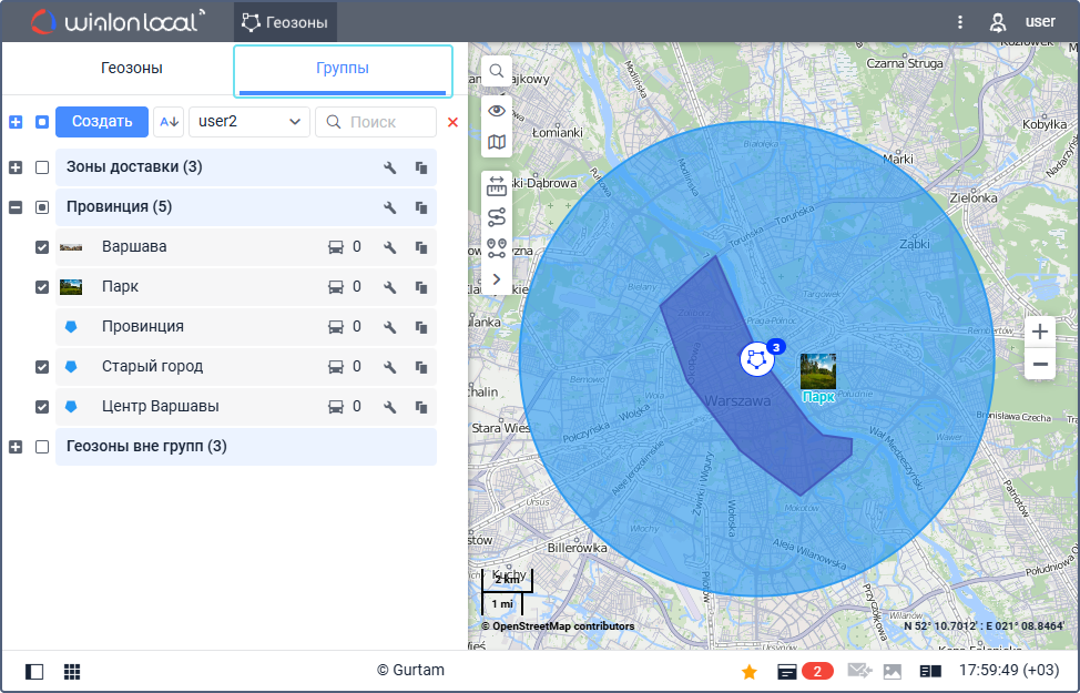

Разверните строку группы, чтобы увидеть входящие в нее геозоны и выполнить действия с ними. Чтобы на карте показывались все геозоны из группы, отметьте ее в списке.
