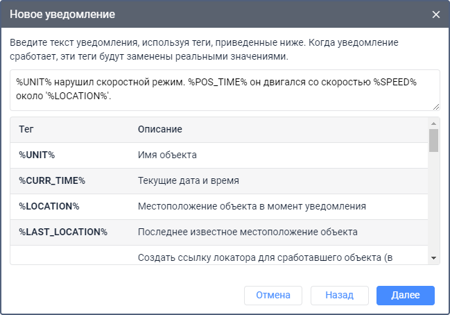

Текст уведомления
Текст уведомления указывается для следующих способов действия:
  • уведомить по email;
  • уведомить при помощи SMS;
  • отправить уведомление в Telegram;
  • показать онлайн-уведомление во всплывающем окне;
  • отправить мобильное уведомление;
  • выполнить запрос;
  • зарегистрировать событие для объекта.
Текст уведомления может быть на любом языке, и в нем могут содержаться любые символы.
При выборе способа действия Уведомить при помощи SMS не рекомендуется указывать длинный текст. Если длина текста превышает максимальную допустимую длину SMS-сообщения, то текст отправляется в нескольких сообщениях.
При способе действия Выполнить запрос в текст уведомления необходимо ввести параметры запроса. Кроме параметров, можно ввести текст, используя URL-кодирование. Если вы используете этот способ действия вместе с другими (например, уведомить по email или SMS), для всех уведомлений создается общий текст.
В текст можно добавить теги — ключевые слова, которые при формировании текста уведомления преобразуются в значения, которым они соответствуют. Например, текст «Объект %UNIT% нарушил ограничения по скорости и в %POS_TIME% двигался со скоростью %SPEED% около ‘%LOCATION%’» преобразуется в «Объект Ровер119 нарушил ограничения по скорости и в 2022-05-01 12:01:37 двигался со скоростью 156 км/ч около ‘Ленинградское шоссе’». Для добавления тега в текст щелкните по нему или введите вручную.
Теги должны выделяться знаком процента с двух сторон. В противном случае они остаются текстом и не заменяются на конкретные значения.
Единицы измерения (километры или мили), используемые для расшифровки тегов, зависят от настроек ресурса, к которому относится уведомление. Формат даты и времени берется из настроек создателя этого ресурса.
Набор тегов, которые можно использовать в тексте, зависит от типа уведомления. Ниже приведен список тегов, которые доступны для большинства типов уведомлений.
