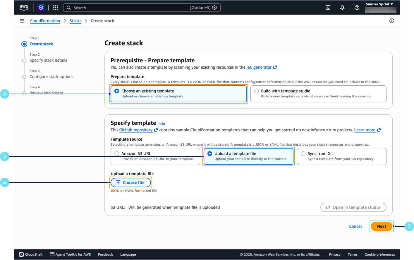

  1. Скачайте файл шаблона: wl.yaml. Это шаблон AWS CloudFormation: YAML-файл, в котором описаны все ресурсы AWS, необходимые для Wialon Local. По этому описанию AWS автоматически создает их в виде одного стека.

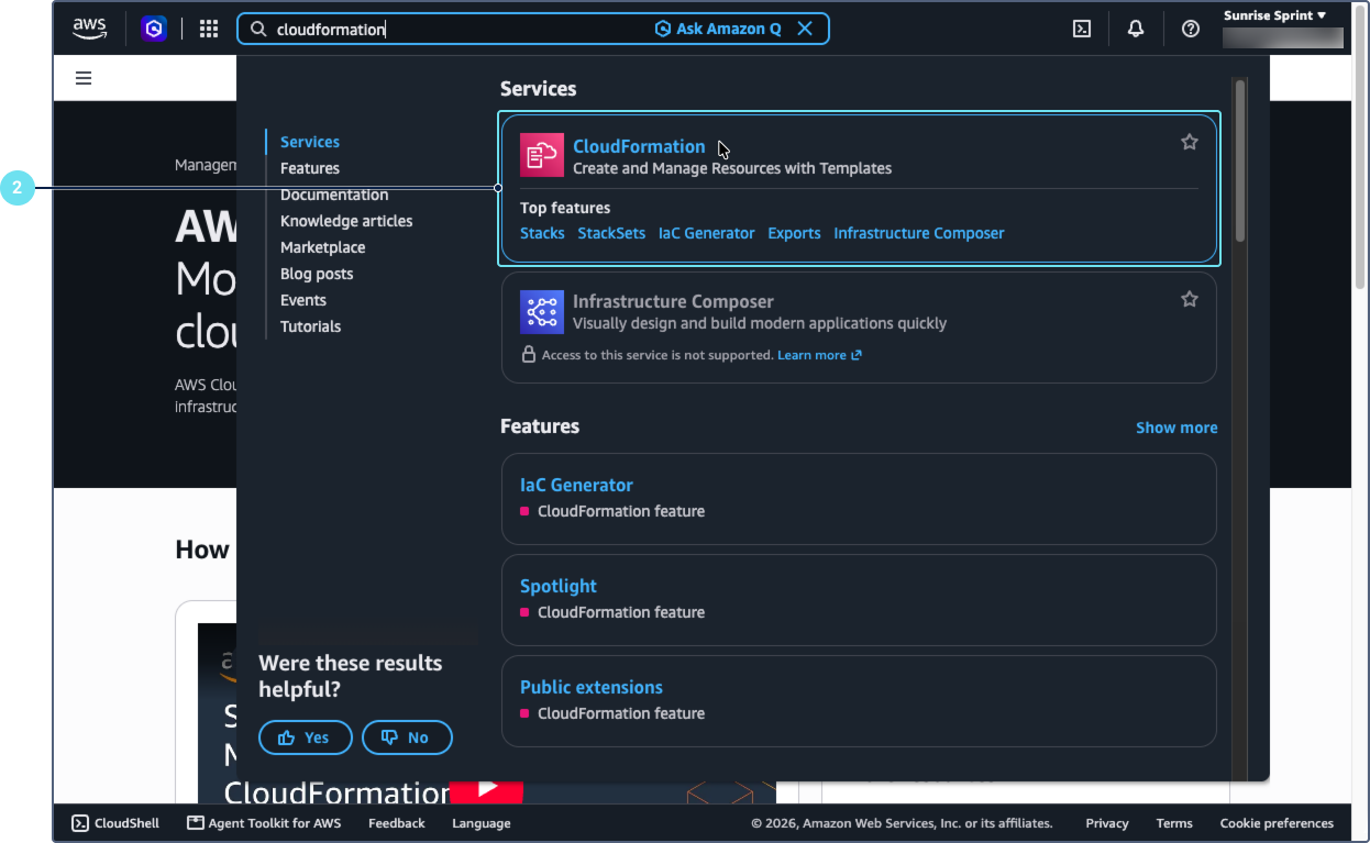

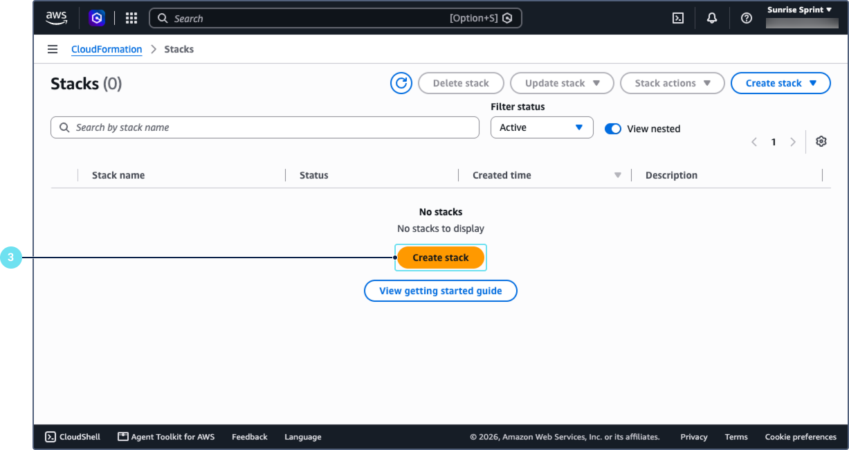

  2. В консоли AWS найдите сервис CloudFormation с помощью поля поиска и откройте его.
  3. Нажмите на Create stack.
  4. В разделе Prerequisite - Prepare template выберите Choose an existing template.
  5. В разделе Specify template выберите Upload a template file в качестве источника шаблона.
  6. Нажмите на Choose file и выберите скачанный файл wl.yaml.
  7. Нажмите на Next.

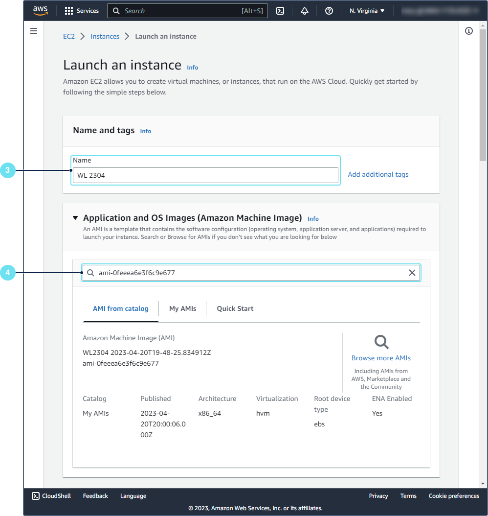

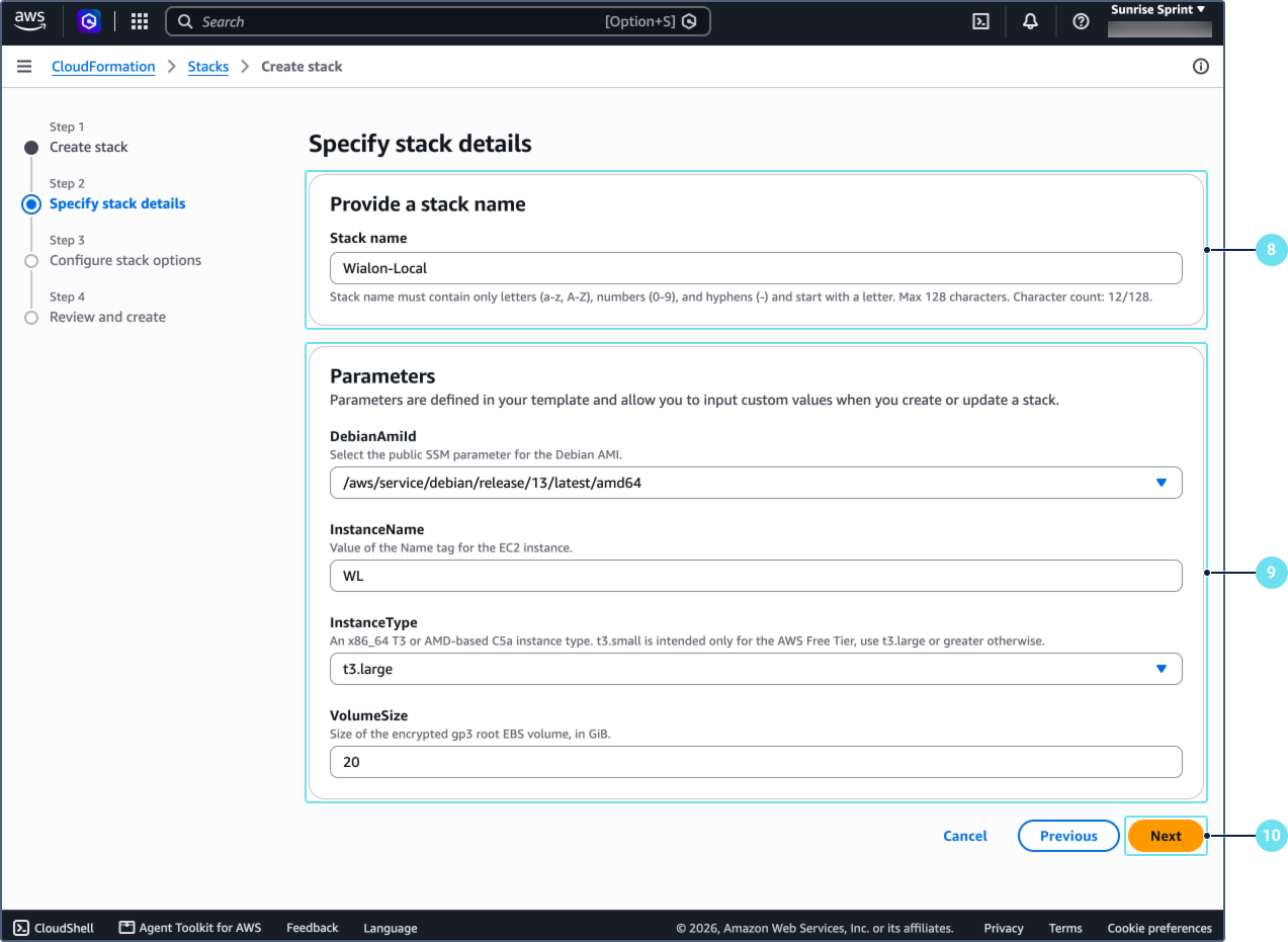

  8. В поле Stack name введите имя стека, например, Wialon-Local. Имя может содержать только латинские буквы (a-z, A-Z), цифры (0-9) и дефисы (-), должно начинаться с буквы и не может быть длиннее 128 символов.
  9. В разделе Parameters укажите следующие значения.
    Параметр Описание
    DebianAmiId Публичный параметр SSM для образа AMI с Debian. Оставьте значение по умолчанию.
    InstanceName Значение тега Name для инстанса EC2, например, WL.

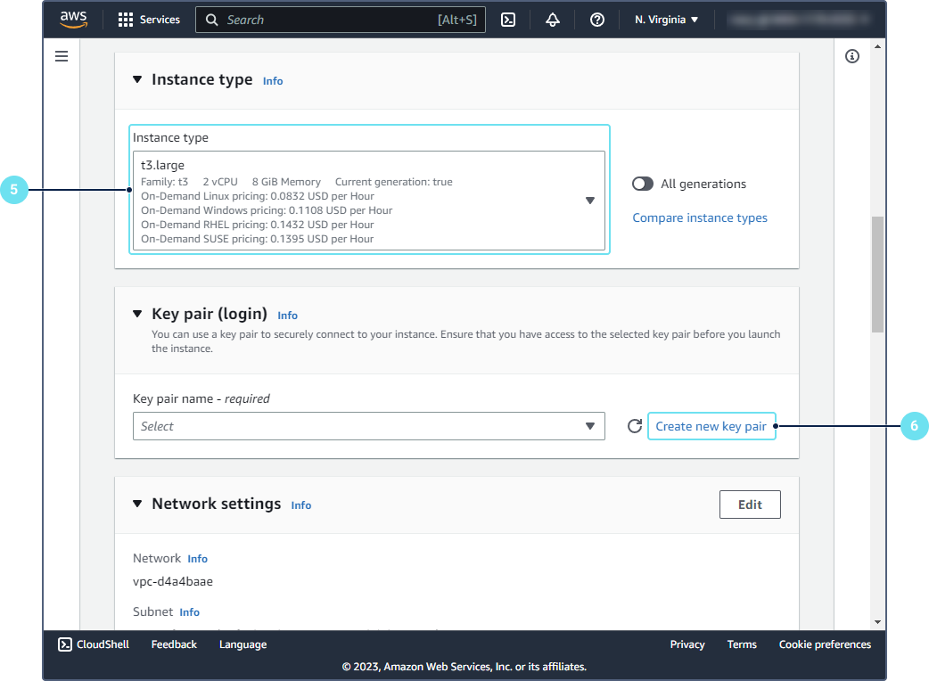

    InstanceType Тип инстанса. Выберите его в зависимости от количества объектов, которое вы планируете использовать (см. таблицу ниже). В рамках AWS Free Tier доступен только тип t3.small. Для типа t3.large и выше требуется платный тарифный план AWS.

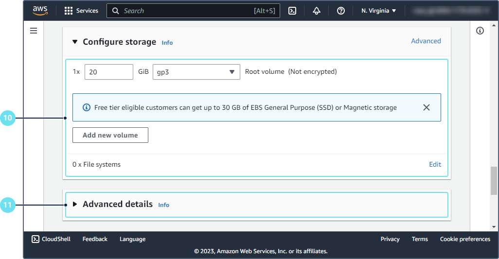

    VolumeSize Размер зашифрованного корневого тома EBS типа gp3 в ГиБ. Минимальное значение — 20.
    Рекомендуемые типы инстансов:
    Количество объектов Тип инстанса
    100 t3.large
    500 c5a.2xlarge
    1000 c5a.2xlarge
    2000 c5a.4xlarge
    4000 c5a.4xlarge
    10 000 c5a.8xlarge
    15 000 c5a.8xlarge
    20 000 c5a.16xlarge

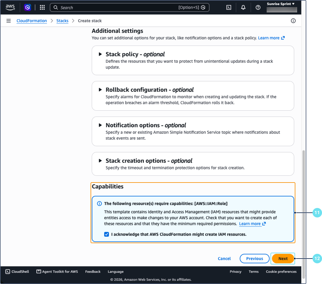

  11. На шаге Configure stack options оставьте значения по умолчанию. В разделе Capabilities отметьте флажок I acknowledge that AWS CloudFormation might create IAM resources. Шаблон создает роль IAM, которая необходима для работы инстанса.
  12. Нажмите на Next.

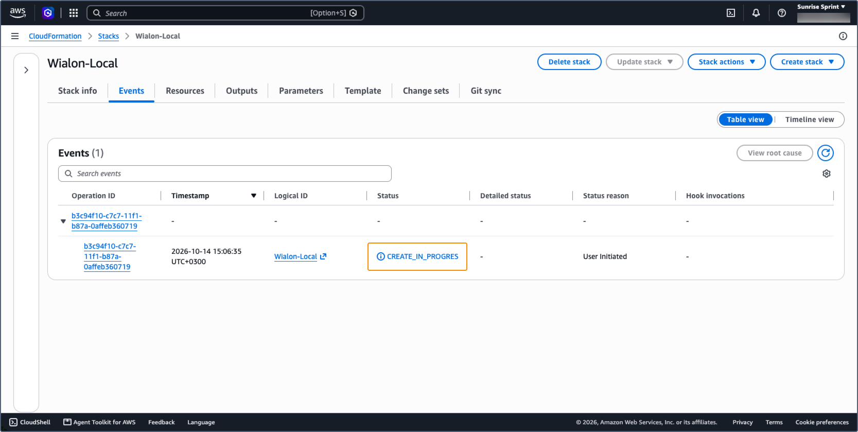

  14. Нажмите на Submit.

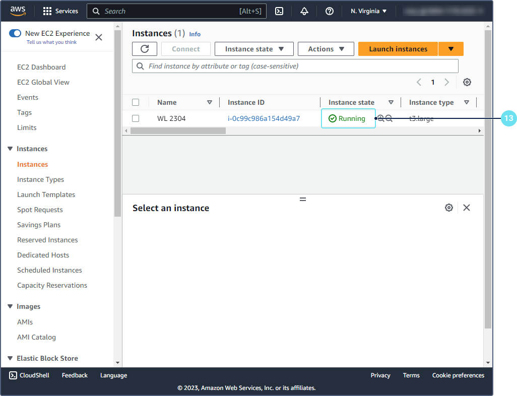

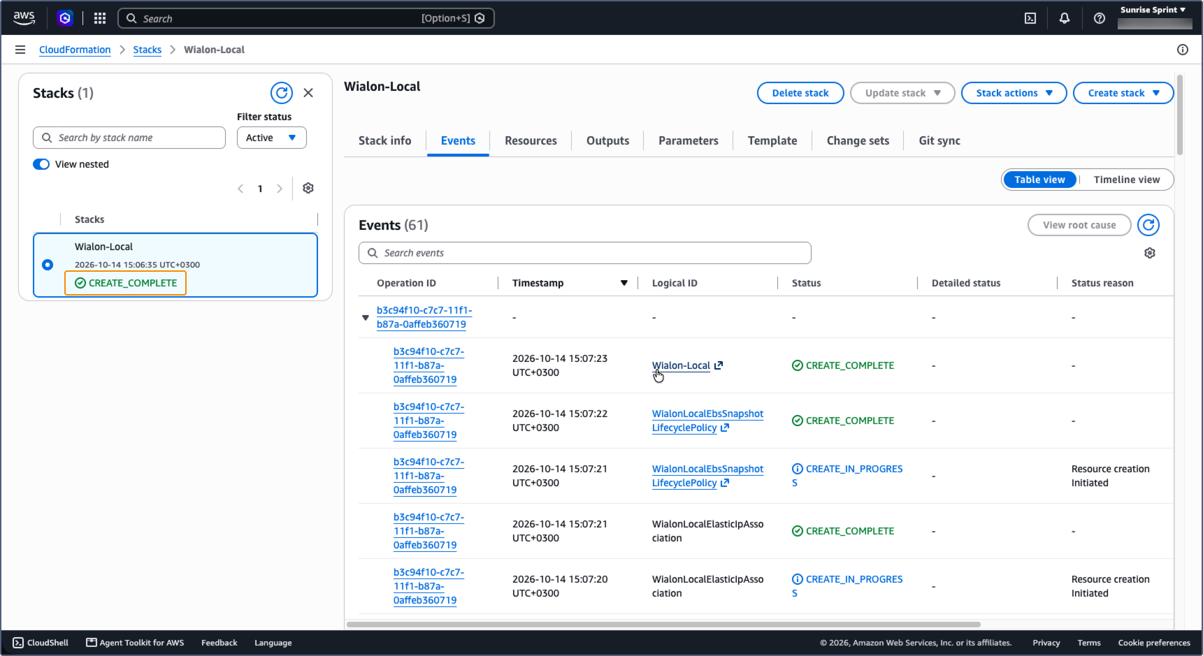

Начинается создание стека, и его статус меняется на CREATE_IN_PROGRESS. Следить за процессом можно на вкладке Events. Создание занимает около 5 минут.
Когда стек создан, его статус меняется на CREATE_COMPLETE. После этого подождите еще около 5 минут, прежде чем подключаться к серверу или открывать адрес системы администрирования. За это время скрипты установки развертывают Wialon Local на созданном инстансе и перезапускают сервер.

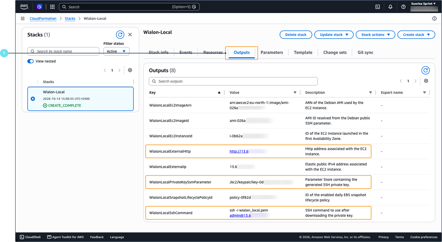

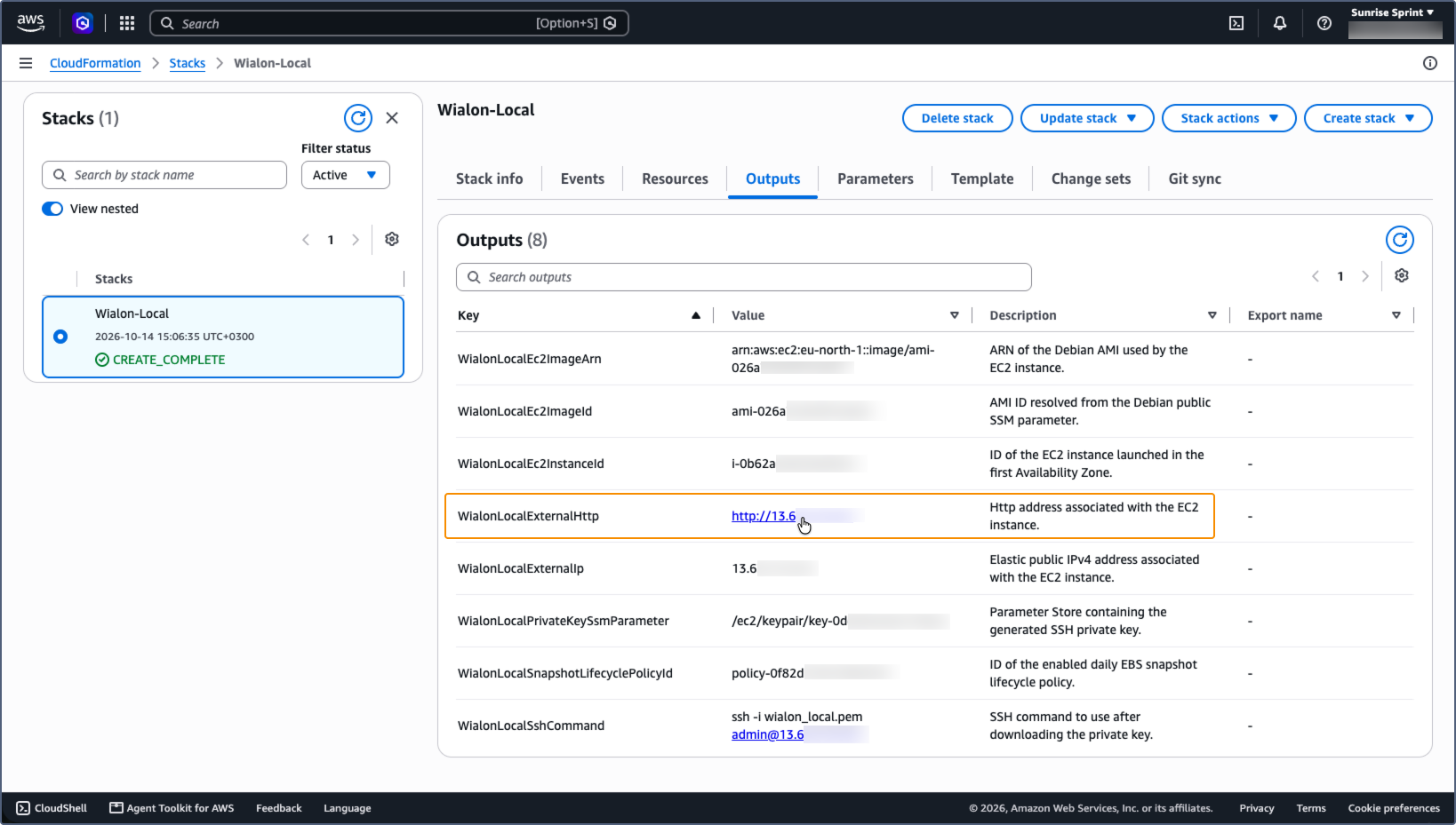

  1. Откройте созданный стек и перейдите на вкладку Outputs. Для дальнейшей работы необходимы следующие значения.
    Ключ Описание
    WialonLocalExternalHttp HTTP-адрес системы администрирования Wialon Local.
    WialonLocalPrivateKeySsmParameter Имя параметра Parameter Store, в котором хранится сгенерированный закрытый SSH-ключ.
    WialonLocalSshCommand Команда для подключения к серверу по SSH. Команда уникальна для каждого стека.

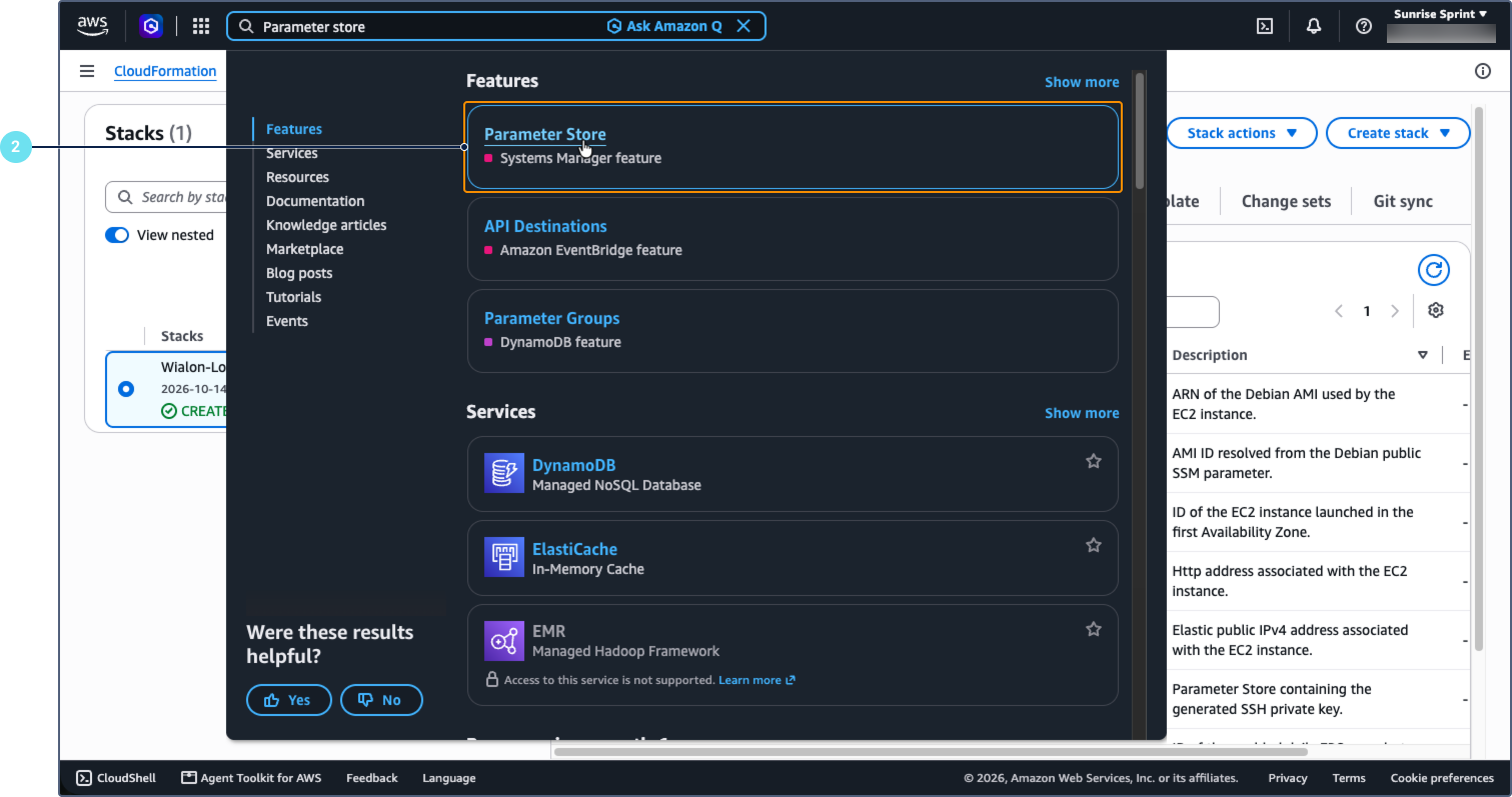

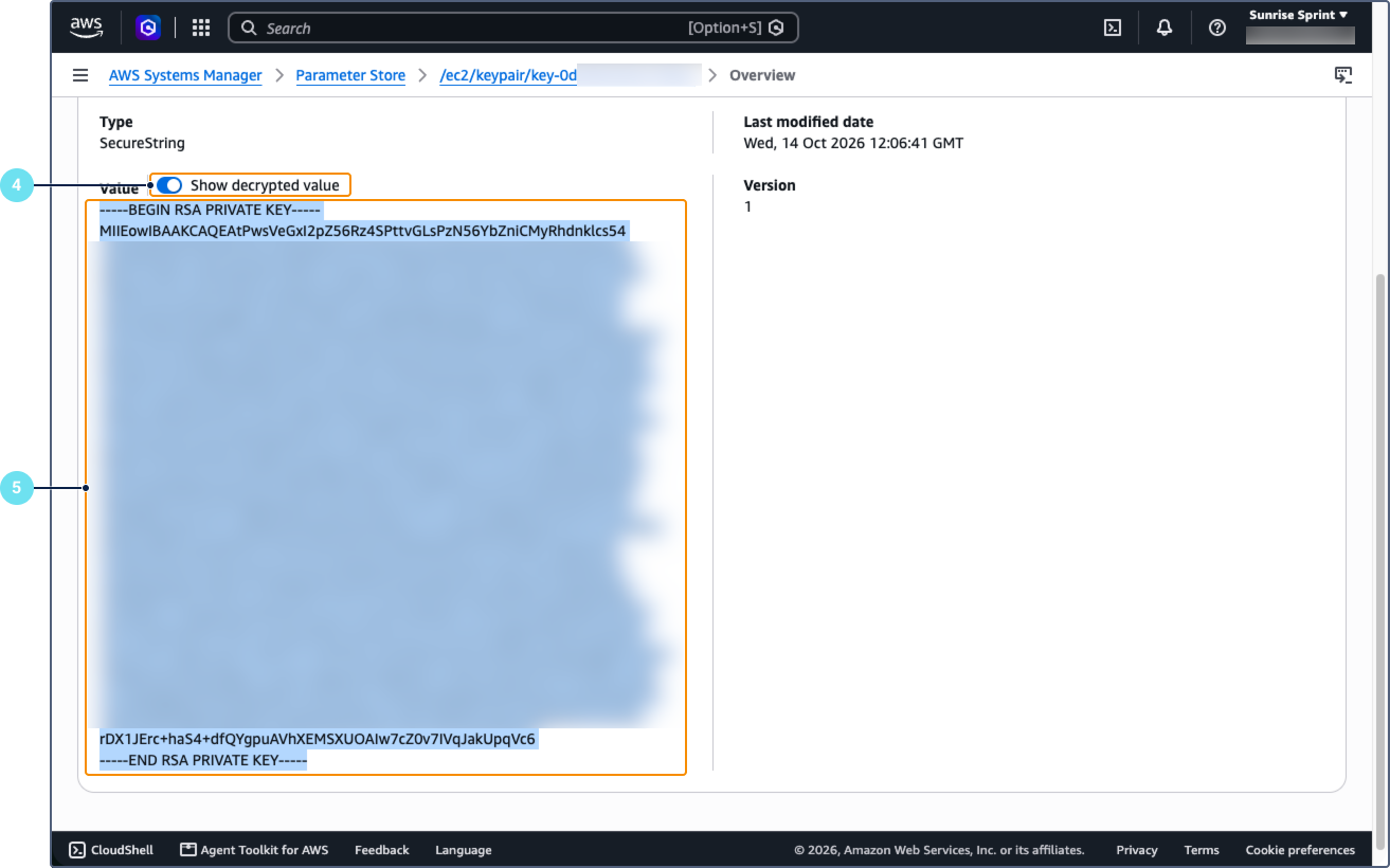

  2. В консоли AWS найдите сервис Parameter Store с помощью поля поиска и откройте его.

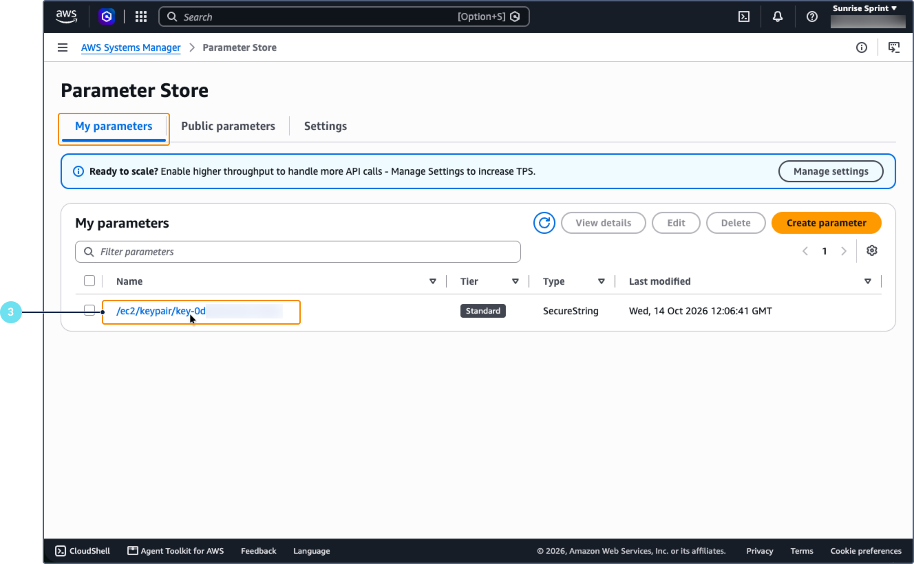

  3. На вкладке My parameters выберите параметр с именем из значения WialonLocalPrivateKeySsmParameter, например, /ec2/keypair/key-0fd1aa1a11a1aa11a.
  4. Нажмите на Show decrypted value, чтобы отобразить значение ключа.
  5. Скопируйте ключ, включая строки BEGIN и END со всеми их символами, и сохраните его на своем компьютере. Для этого можно использовать любой текстовый редактор. Файл должен называться wialon_local.pem: это имя указано в значении WialonLocalSshCommand.
Храните закрытый ключ в надежном месте. Без него вы не сможете подключиться к серверу по SSH.

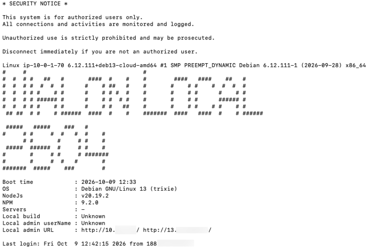

  3. Выполните команду из значения WialonLocalSshCommand (см. шаг 1 в разделе Получение данных для подключения), например:
    Copied!
    ssh -i wialon_local.pem admin@13.00.000.00
После успешного подключения в терминале отображается информация о сервере: версия операционной системы, версии Node.js и NPM, а также адреса системы администрирования Wialon Local.

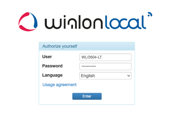

  1. Откройте в браузере адрес из значения WialonLocalExternalHttp.
  2. Введите имя пользователя и пароль из письма, которое вы получили от Gurtam.

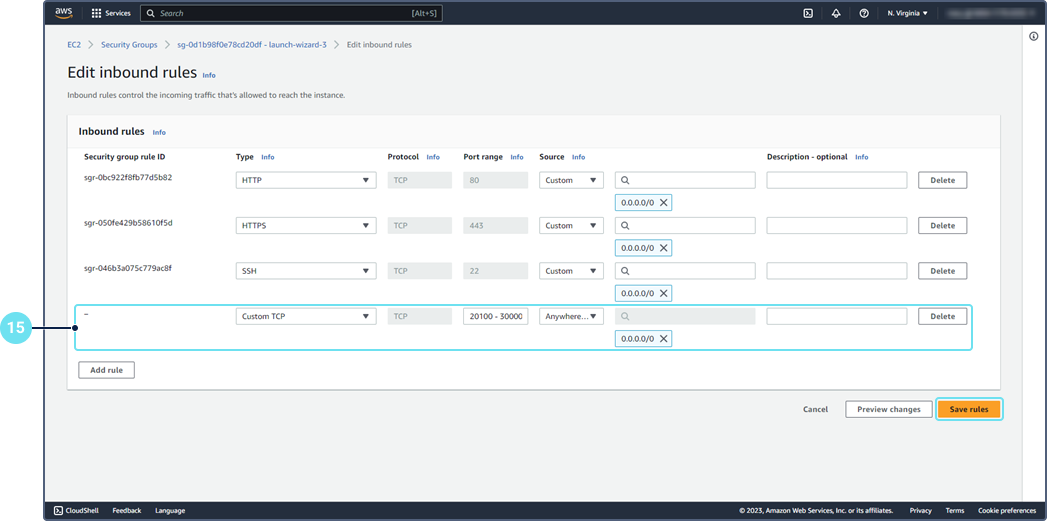

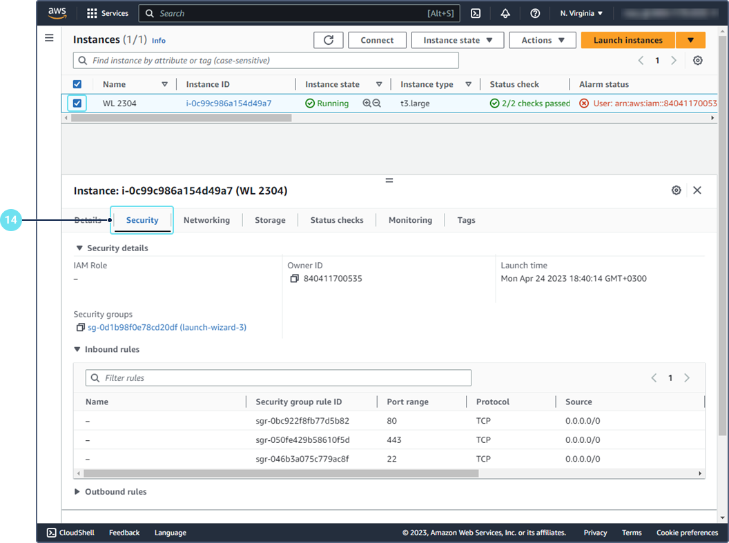

Группа безопасности открывает следующие порты для всех IP-адресов (0.0.0.0/0).
Порт Назначение
22 SSH-доступ к серверу.
80, 443 Доступ к сайтам Wialon Local по HTTP и HTTPS.
4970–4999 Служебные порты Wialon Local.
20100–30000 Данные от устройств.
Порт 22 открыт для всех IP-адресов, поэтому любой может попытаться подключиться к серверу по SSH. Рекомендуем ограничить диапазон разрешенных адресов для этого порта в настройках группы безопасности в консоли AWS.
