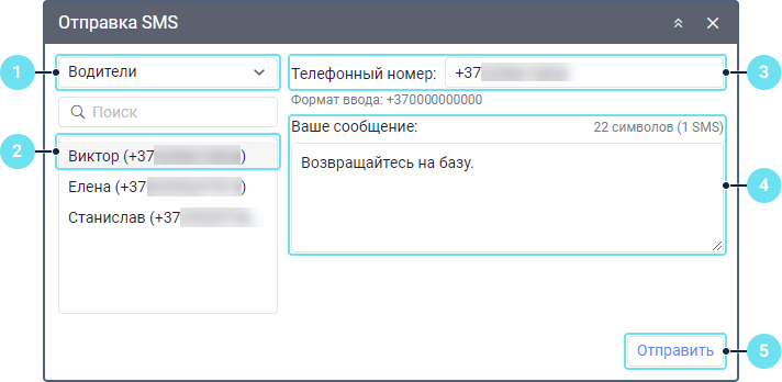

Чтобы отправить сообщение из инструмента SMS, сделайте следующее:
  1. Выберите в выпадающем списке тип адресата сообщения: Водители или Объекты.
  2. В списке ниже выберите адресата. Его телефонный номер показывается в скобках после имени. Объекты с двумя телефонными номерами показываются в списке дважды. Используйте динамический фильтр для быстрого поиска адресата.
  3. Если вы хотите отправить сообщение на номер, которого нет в списке, укажите его в международном формате в поле Телефонный номер справа. По умолчанию в нем показывается номер адресата, выбранного на шаге 2.
  4. Введите текст сообщения. Ниже показывается количество символов и количество SMS, на которое будет разбит введенный текст. Если текст набран латинскими буквами, а не кириллицей, то в одно SMS вмещается больше символов.
  5. Нажмите Отправить. После отправки сообщения в журнале показывается соответствующая запись.

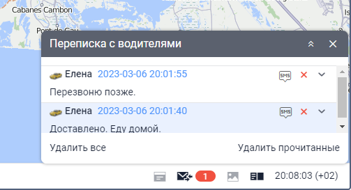

Отправка сообщений водителем
Водитель также может отправить SMS-сообщение оператору в систему мониторинга со своего мобильного телефона. Для этого в свойствах водителя в системе мониторинга должен быть указан его номер телефона. Номер оператора зависит от модема, используемого в сервисе для отправки SMS. Проще всего узнать этот номер, отправив сообщение водителю из системы мониторинга.
Отправленные водителем сообщения показываются в журнале и в окне Переписка с водителями, так же как и команды, отправленные с оборудования. В этом окне можно ответить на сообщения водителя, нажав на иконку .
SMS-переписка водителя с оператором показывается в расширенном отчете по водителям в таблице SMS-сообщения.
