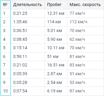

Нумерация строк
Нумерация представляет собой дополнительный (всегда первый) столбец и может быть добавлена к таблице любого типа.
В случае использования в таблице группировки, нумерация становится многоуровневой. Основной уровень — нумерация основных строк при помощи целых чисел. Вложенный уровень — нумерация скрытых строк по схеме номер основной строки — точка — номер вложенной строки.

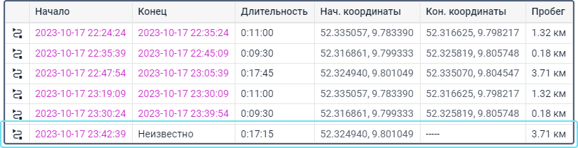

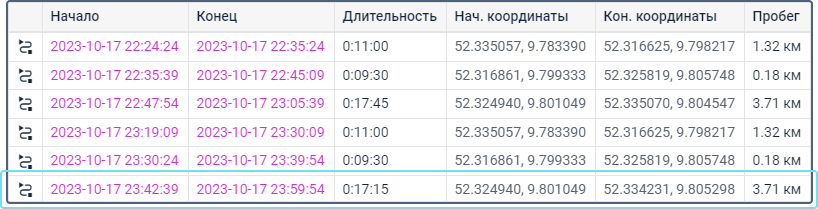

Незавершенный интервал
Опция Незавершенный интервал касается не всех интервалов таблицы, а только последнего (поездки, работы датчика и т. п.), поскольку его окончание не всегда совпадает с окончанием отчетного периода. Для вывода такого интервала предусмотрены следующие варианты:
Опция Результат
Вывести и оборвать Интервал показывается в отчете и в столбце Конец имеет время последнего сообщения за отчетный период.
Не выводить в отчет Незавершенный интервал не показывается в отчете.
Вывести и пометить как неполный Интервал показывается в отчете и в столбце Конец имеет пометку Неизвестно.

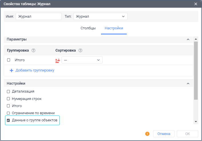

Данные о группе объектов
В настройках таблиц Журнал и Произвольные поля для группы объектов доступна опция Данные о группе объектов.
Если она выключена, в отчете показываются данные по отдельным объектам, входящим в группу или группы. Для выполнения такого отчета обязательно активировать опцию Детализация.
Если опция Данные о группе объектов включена, то в отчете показываются данные, касающиеся группы как элемента системы. Данные показываются только для одной группы объектов, даже если в строке Элемент их выбрано несколько (учитывается только первая в списке).
