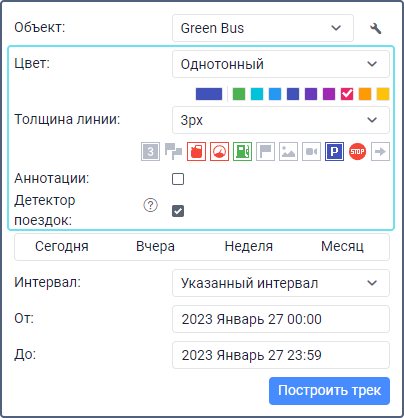

Параметры треков
К параметрам треков относятся цвет, толщина линии, маркеры, опции Аннотации и Детектор поездок. Параметры трека указываются до его построения. Когда трек нанесен на карту, изменить параметры нельзя.
Цвет
Цвет трека может быть однотонным или зависеть от таких критериев, как поездки, скорость объекта, показания датчика. По умолчанию выбрано По поездкам, если на вкладке Дополнительно в свойствах объекта не отмечен другой пункт.
Пункт Описание
По поездкам Трек делится на разноцветные участки, каждый из которых соответствует одной поездке. Поездки определяются по детектору поездок.
Однотонный Трек окрашивается в один цвет, который выбирается в палитре. Если вы строите несколько треков подряд, то для каждого трека используется следующий по порядку цвет из палитры.
По скорости Трек окрашивается в разные цвета в зависимости от скорости объекта. Цвета и соответствующие им диапазоны значений скорости настраиваются на вкладке Дополнительно свойств объекта.
По датчику Трек окрашивается в разные цвета в зависимости от значений датчика, выбранного на вкладке Дополнительно свойств объекта. Интервалы значений и цвета указываются в свойствах этого датчика.

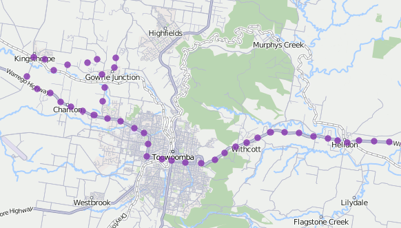

Толщина линии
Трек может показываться в виде сплошной линии или просто точек, из которых были получены сообщения от объекта. Для первого варианта необходимо указать толщину линии в пикселях от 1 до 15, для второго — выбрать пункт Только точки.

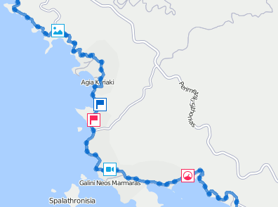

Маркеры
Для работы с маркерами у пользователя должно быть право доступа на ресурс Просмотр шаблонов отчетов.
С помощью маркеров на карте обозначаются места, в которых произошли сливы, превышения скорости, отправка видео или изображений и др.
Набор доступных маркеров такой же, как и в отчетах:
  •  сливы;
  •  превышение скорости;
  •  заправки;
  •  зарядки;
  •  события (нарушения отмечаются маркером );
  •  изображения;
  •  видео;
  •  стоянки;
  •  остановки;
  •  конец и начало трека (конец трека отмечается маркером  ). Если при запросе трека включена опция Детектор поездок или выбран цвет трека По поездкам, то этим маркером отмечается начало и конец каждой поездки в рамках трека.
Для включения маркера нажмите на его иконку до построения трека, чтобы она стала цветной. Если включен хотя бы один маркер, становятся доступными дополнительные опции:
  •  нумерация — работает как опция Нумерация маркеров в отчетах;
  •  группировка — работает как опция Группировка иконок для маркеров в отчетах.

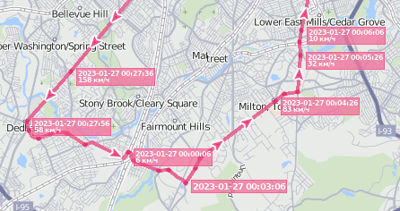

Аннотации
Аннотации — это подсказки к точкам трека, из которых были получены сообщения от объекта. В этих подсказках указана дата и время получения сообщения и скорость движения объекта в тот момент. Эту же информацию можно увидеть во всплывающих подсказкам к точкам трека, поэтому включение аннотаций необязательно.
В аннотациях используется система мер, указанная в настройках пользователя.
