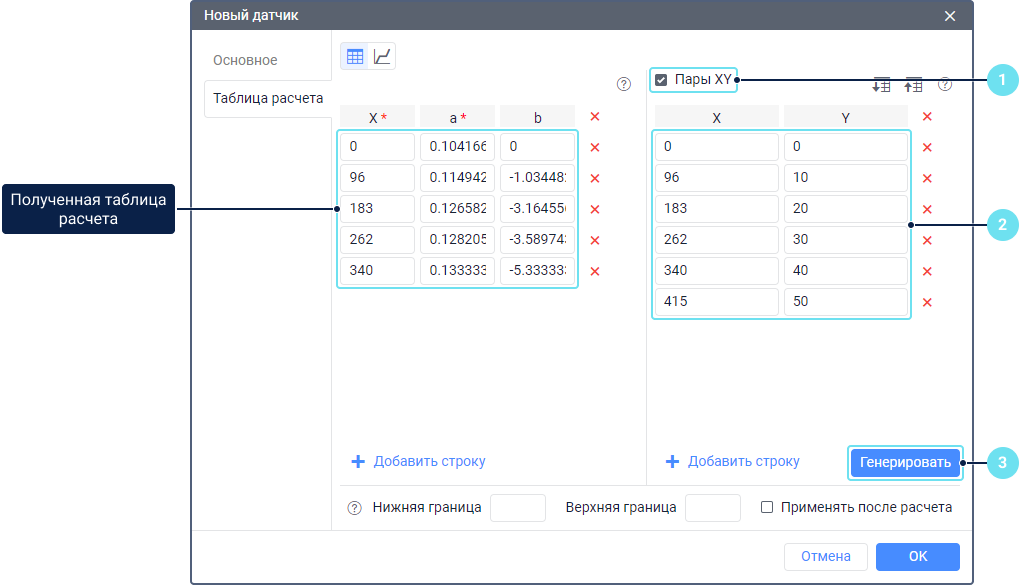

Пары XY
Инструмент Пары XY предназначен для автоматического заполнения таблицы расчета. Его можно использовать, когда тарировка значений датчика выполняется опытным путем. Например, в топливный бак можно заливать разные объемы топлива и снимать показания датчика уровня топлива, которые соответствуют этим объемам. Подробнее о том, как выполнить тарировку бака читайте в инструкции.
Чтобы добавить пары XY и заполнить таблицу расчета автоматически, выполните следующие действия:
  1. Активируйте инструмент Пары XY.
  2. Укажите входное значение X (например, значение ДУТ) и соответствующее ему выходное значение Y (например, объем топлива, при котором получено это значение). Добавьте необходимое количество строк.
  3. Нажмите на кнопку Генерировать.
После этого слева автоматически генерируется таблица расчета в соответствии с указанными значениями. В ней показывается на одну строку меньше, чем добавлено в парах XY. Все изменения, внесенные в таблицу расчета вручную не влияют на значения, указанные в парах XY.
В таблице расчета коэффициент a и смещение b вычисляются системой следующим образом:
  • a вычисляется по формуле ∆Y / ∆X. На каждом интервале вычисляется смещение по оси Х и Y, затем смещение по Y делится на смещение по Х.
  • b вычисляется по формуле b = Y − a × X.
Чтобы открыть график расчета, нажмите на иконку над таблицей.
