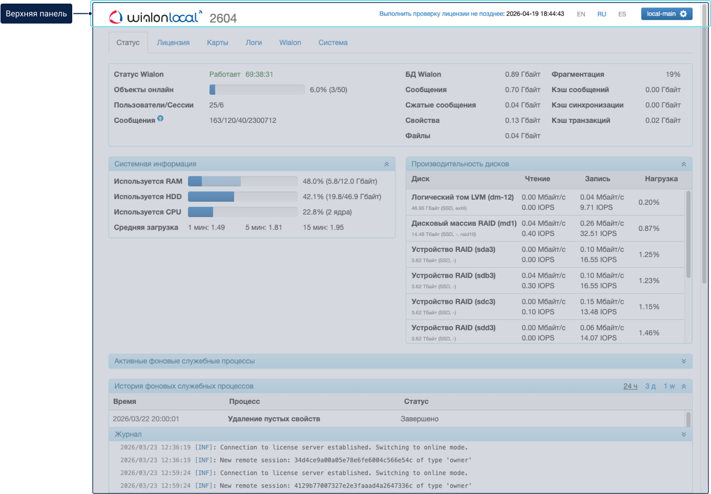

Верхняя панель

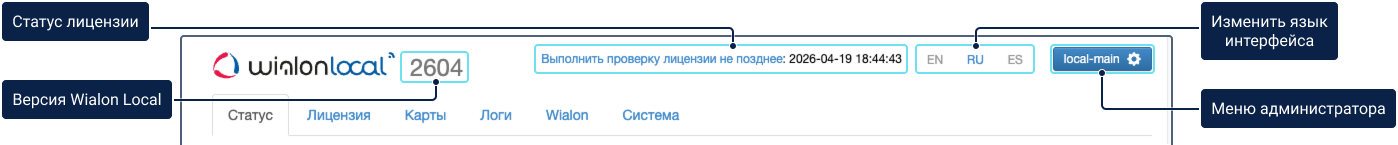

Верхняя панель содержит следующие элементы (слева направо):
  • Статус лицензии: показывает время до истечения срока действия лицензии или указывает, что срок её действия истёк. Цветовые индикаторы предупреждают о приближающемся или наступившем истечении срока. Подробнее см. в разделе Лицензия.
  • Переключатель языка: позволяет выбрать язык интерфейса (английский, русский или испанский).

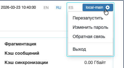

  • Меню администратора: меню, которое открывается после нажатия на кнопку с именем пользователя и значком шестерёнки. Меню включает следующие опции:
    • Перезапустить: перезапускает систему администрирования.
    • Изменить пароль: открывает окно для изменения пароля системы администрирования. Пароль должен содержать хотя бы одну цифру, одну заглавную и одну строчную букву.
      Пароль можно менять не чаще, чем раз в 3 часа.
    • Обратная связь: открывает форму для отправки отзыва о системе администрирования. Выберите тип отзыва (Консультация/Жалоба или Предложение/Отзыв). В качестве адреса отправителя указывается электронная почта администратора.
    • Выход: выполняет выход из учетной записи администратора.

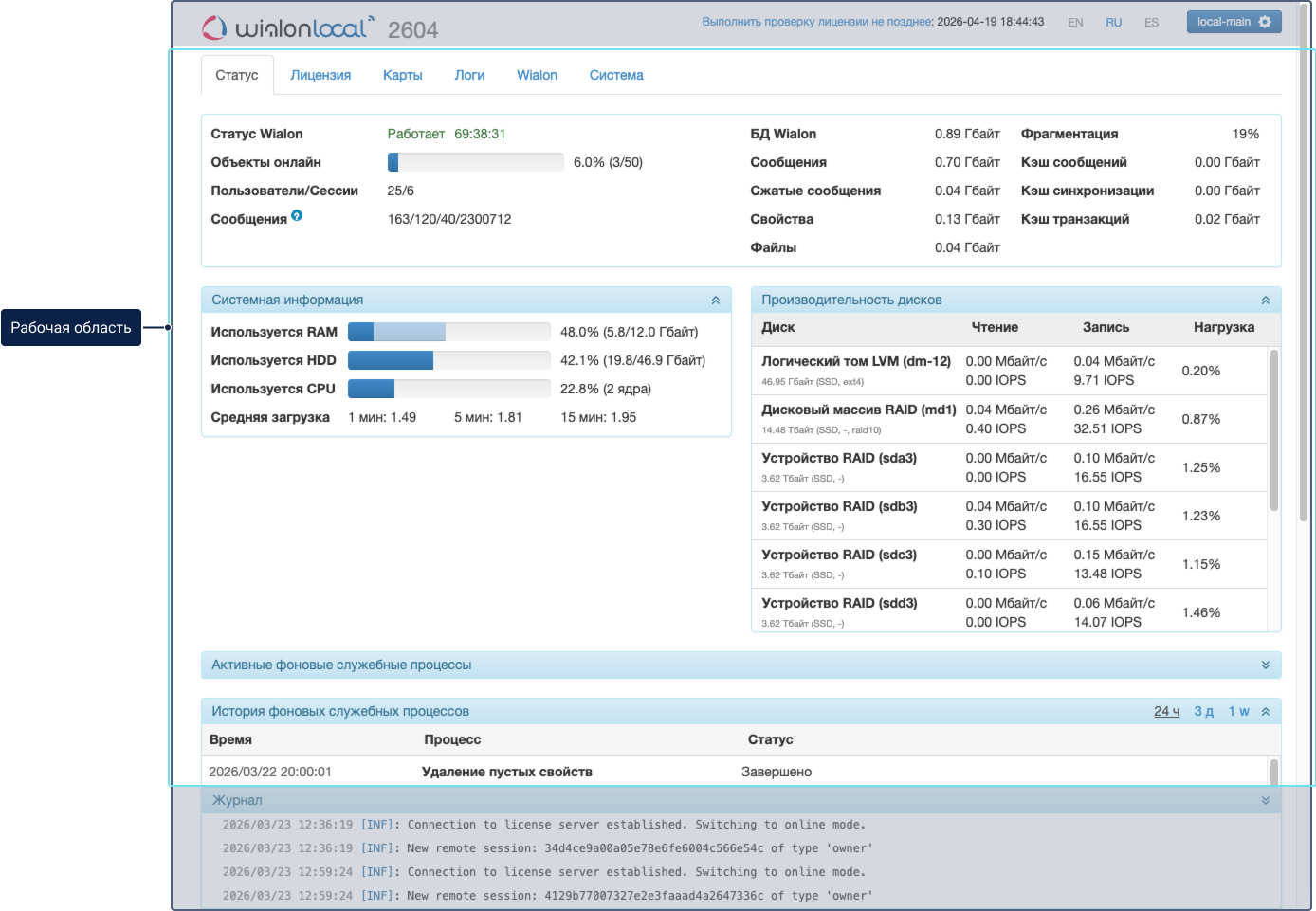

Рабочая область
В рабочей области выполняются различные задачи администрирования в зависимости от выбранной вкладки:
Перейдите по ссылкам, чтобы узнать подробнее о каждой вкладке.

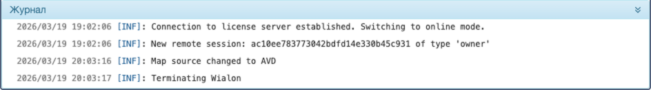

Журнал
Журнал находится в нижней части экрана. В нем показывается информация о событиях, происходящих в Wialon Local. Например, о его запуске или остановке, наличии доступных обновлений, установке компонентов и т. д. При перезагрузке страницы из журнала удаляются все события.
Каждая запись журнала имеет индикатор уровня важности (например, [CRI], [ERR], [INF] и другие) и подсветку синтаксиса. Критические сообщения или сообщения об ошибках выделяются красным фоном.
