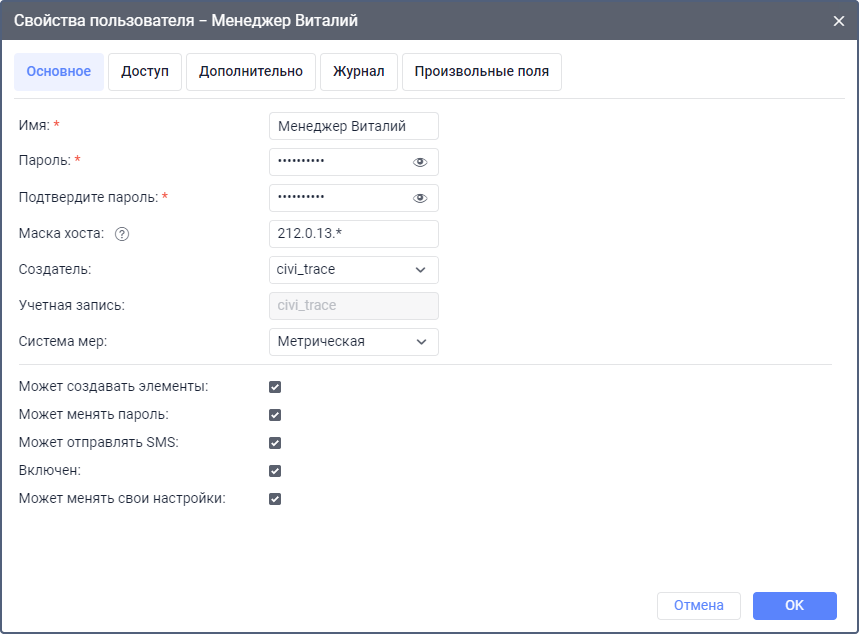

Основные свойства
Для работы со вкладкой Основное необходимы следующие права доступа на пользователя:
  • Переименование элемента — для редактирования имени пользователя;
  • Выполнение действий от имени пользователя — для изменения пароля пользователя;
  • Редактирование основных свойств пользователя — для выбора действий, которые должны быть доступны пользователю.
На этой вкладке можно указать основные свойства пользователя и выбрать действия, которые должны быть ему доступны.
Ниже описаны основные свойства пользователя. Обязательные поля отмечены звездочкой (*).
Поле Описание
Имя* Имя (логин) пользователя в системе (4–50 символов). Оно должно быть уникальным. При редактировании имени учитывайте правила ввода данных.
Пароль Пароль пользователя для входа в систему. Согласно требованиям безопасности пароль не должен полностью совпадать с именем пользователя и содержать:
  • от 8 до 100 символов;
  • минимум один спецсимвол;
  • минимум одну цифру;
  • минимум одну прописную букву;
  • минимум одну строчную букву.
При изменении пароля допускается не более 10 некорректных попыток за 5 минут.
Подтвердите пароль Поле для повторного ввода пароля.
Маска хоста Маска IP-адреса устройства, с которого пользователь может входить в систему (макс. количество символов — 1024). Например, маска может понадобиться в случае, когда вход в систему должен быть доступен только с рабочего компьютера пользователя. При указании маски можно использовать звездочку (*), которая заменяет любое количество неизвестных символов. Пример маски: 212.0.13.*. Можно указать необходимое количество масок через запятую без пробелов.
Если это поле не заполнено, пользователь может входить в систему с любых IP-адресов.
Создатель Пользователь, от имени которого создан этот пользователь. Создатель учитывается при получении прав доступа на объекты. У пользователя такие же учетная запись и тарифный план, как у его создателя. Создатель выбирается только при создании пользователя. Впоследствии это свойство изменить нельзя.
Учетная запись Учетная запись, которой принадлежит пользователь. Показывается, если на эту учетную запись есть какие-либо права доступа. Это свойство, как и предыдущее, изменить нельзя.
Помимо основных свойств, на вкладке доступны опции, с помощью которых можно запретить или разрешить пользователю выполнять некоторые действия.
Опция Описание
Может создавать элементы Включите эту опцию, чтобы разрешить пользователю создавать элементы в системе, или отключите ее, чтобы запретить. Если опция включена, пользователь может создавать следующие элементы:
  • объекты мониторинга;
  • группы объектов;
  • пользователей;
  • ресурсы;
  • учетные записи;
  • ретрансляторы;
  • маршруты.
От имени пользователя, в свойствах которого эта опция отключена, нельзя создавать учетные записи. При этом его можно указать в качестве создателя объекта, группы объектов, пользователя или ресурса.
Может менять пароль Включите эту опцию, чтобы разрешить пользователю изменять свой пароль, или отключите ее, чтобы запретить. Если опция включена, то в целях безопасности при первом входе в веб-версию системы пользователю потребуется изменить пароль. При первом входе под другим пользователем смена пароля не обязательна.
Может отправлять SMS Включите эту опцию, чтобы разрешить пользователю отправлять SMS-сообщения водителям, другим пользователям, объектам или на произвольные номера, или отключите ее, чтобы запретить.
Включен Включите эту опцию, чтобы разрешить пользователю использовать его имя и пароль для входа в систему, или отключите ее, чтобы запретить.
Может менять свои настройки Включите эту опцию, чтобы разрешить пользователю изменять свои настройки в системе мониторинга, или отключите ее, чтобы запретить. Если опция отключена, то помимо настроек пользователю также запрещено изменять опции мониторинга.
