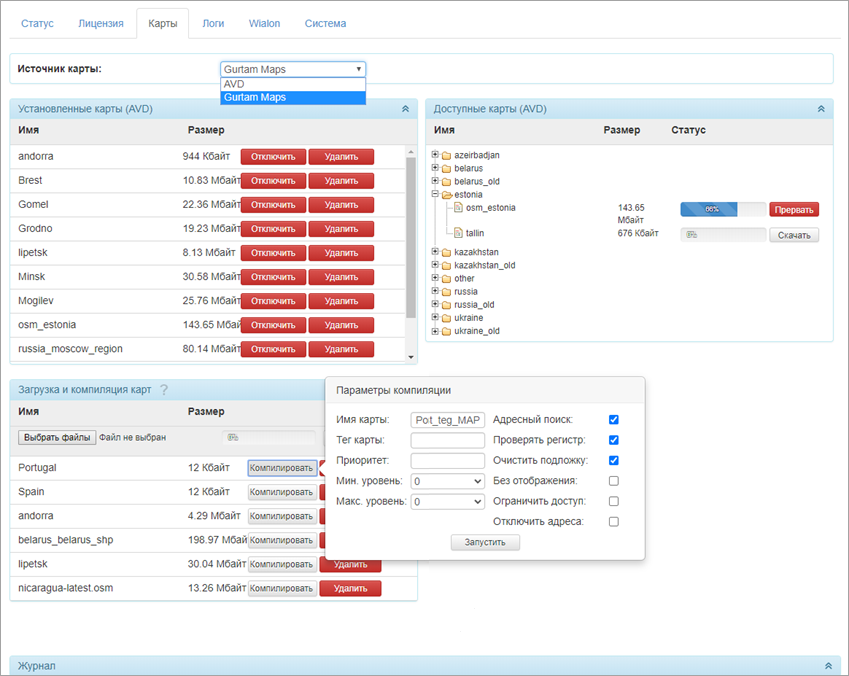

Конфигурация карт AVD (WebGIS)
Установленные карты (AVD)
Здесь находится список установленных карт. Карты добавляются в список из раздела справа или снизу. Добавленная карта по умолчанию подключена, но ее можно отключить. В таком случае она по-прежнему остается на вашем сервере, но становится недоступной для пользователей. Карта также может быть полностью удалена с сервера.
Доступные карты (AVD)
Здесь находится список готовых к использованию AVD карт, предоставленных Gurtam. Чтобы установить одну из них, выберите ее в списке и нажмите Скачать. Карта появляется в разделе Установленные карты сразу после скачивания. Для быстрого поиска все доступные карты расположены в папках по названиям стран.
Загрузка и компиляция карт
Если у вас есть собственные карты, то вы можете загрузить их и установить на сервер. Если загруженная карта имеет формат AVD, она сразу же помещается в раздел Установленные карты.
Файлы карты должны загружаться в виде архива (TAR, RAR или ZIP), без вложенных папок.
Для карты в любом другом формате после загрузки необходимо произвести компиляцию. После загрузки архива с исходными данными нажмите на кнопку Компилировать, настройте необходимые параметры и щелкните Запустить. О процессе компиляции можно судить по состоянию кнопки Компилировать/Удалить. Процесс компиляции завершен, если кнопка Удалить недоступна. Если карта скомпилирована успешно, она попадает в раздел Установленные карты. Информацию о том, как создавать карты AVD, можно найти здесь.
