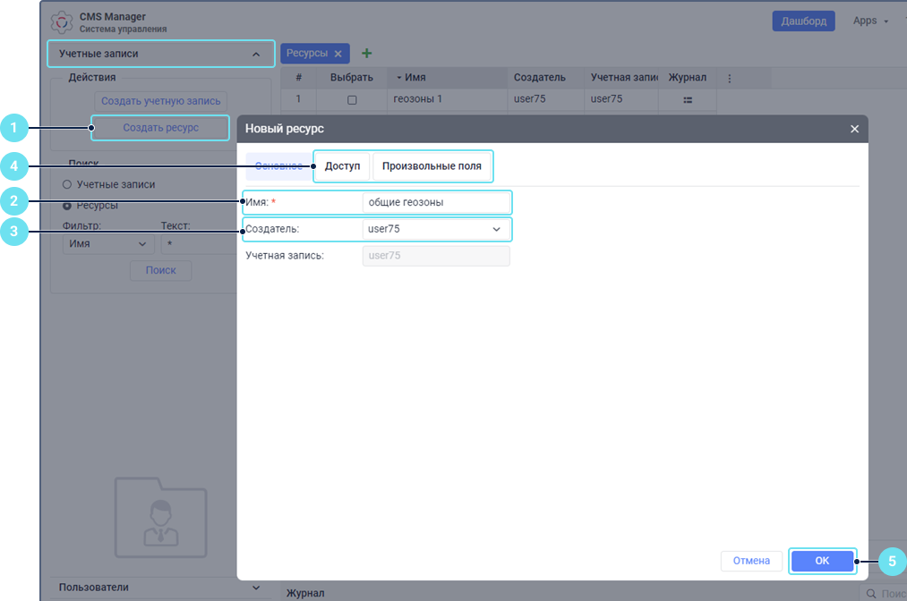

Чтобы создать ресурс, выполните следующие действия:
  1. Нажмите на кнопку Создать ресурс в разделе Учетные записи.
  2. Укажите имя ресурса (4–50 символов). Оно должно быть уникальным в системе. При заполнении этого поля учитывайте правила ввода данных.
  3. Выберите создателя ресурса. После сохранения ресурса это свойство изменить нельзя. Создатель ресурса имеет полные права доступа на него.
  1. При необходимости настройте вкладки Доступ и Произвольные поля.
  2. Нажмите ОК.
